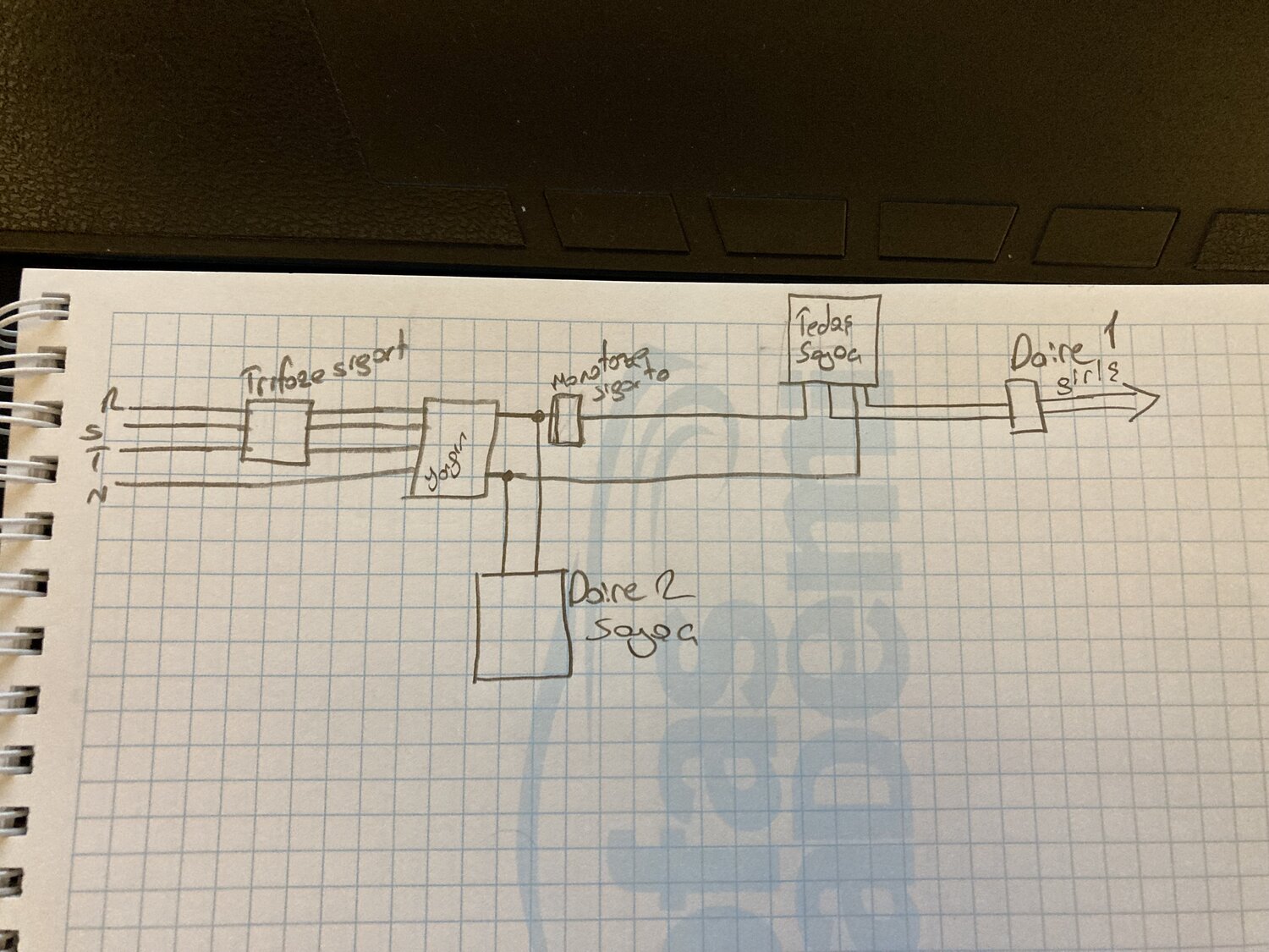

Arkadaşlar şimdi panoyu açıp baktım. ilk çizdiğim devre yanlış. Bizdeki bağlantı bu şekilde. Yani tedaş önce trifazeye girmiş, trifazeden tek faz çıkıp yangın korumaya ve sonra ana kesici sigortaya girmiş, oradan sayaca girip sayaçtan çıkıp direkt olarak daire içindeki kaçak akıma gitmiş. Anlamadığım şey bu şekilde kaçak elektrik kullanmış olmuyor muyuz ? ama her iki daire de evde olduğunda fatura yüksek, tek daire evde olduğunda fatura düşük geliyor Tedaş bunu okuyor çünkü faturaya yansıyor. şimdi ne yapmam lazım yardım eder misiniz ? @arkaplan @sami inci @Erhan_TR

Bu şemaya göre 2. dairede kaçak elektrik kullanıyorsunuz. Ancak daha önceki mesajınızda 1. daire sayacı ile 2. daire sayacının aynı değeri verdiğini yazmıştınız. Bu nedenle bu şemanın doğru olduğunu düşünmüyorum. Nasıl olması gerektiğini ilk mesajımda anlatmıştım.
Size önerim kendiniz yapmaya çalışmak yerine elektrikçi çağırmanız, profesyonel yardım almanız yönündedir.

Şema hatalı ? ve tam kabloları tam çizilmemiş ( giriş ve çıkışlar )
Şemayı tam çizin , ne varsa bilği verin ( Uyduruk olmasın )

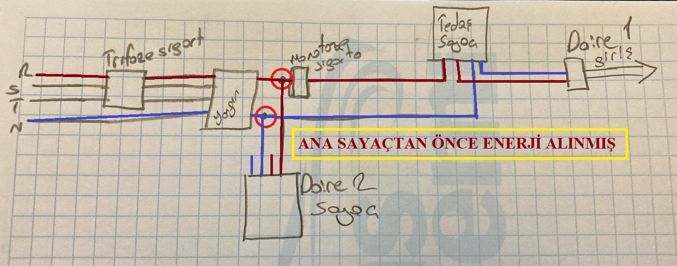

Ana sayaçın öncesi enerji alınmış oluyor ( şema )
Kaçak kullanım !!!

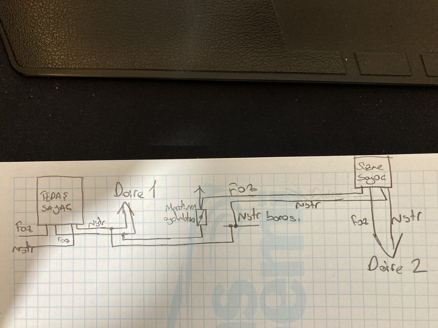

Doğru bağlantı şu şekilde şuan.
Tedaşın okuduğu sayaç çıkışından Daire1'e ve merdiven otomatiği sigortasına ve merviden otomatiği nötr barasına giden hat üzerinden Daire2'ye ait olan süzme sayaca bağlanıyor. Oradan da daire2 enerjileniyor.
Bu arada T değeri bu bahsettiğim. t1-t2-t3 değerleri birbirinden farklıydı.
şimdi topladım doğru. T değerini veriyor hepsinin toplamı. Vallahi kafayı yiyeceğim

Üst şema bağlantı normal / merdiven otomatik sizin sayaca yazmıyor !!!
