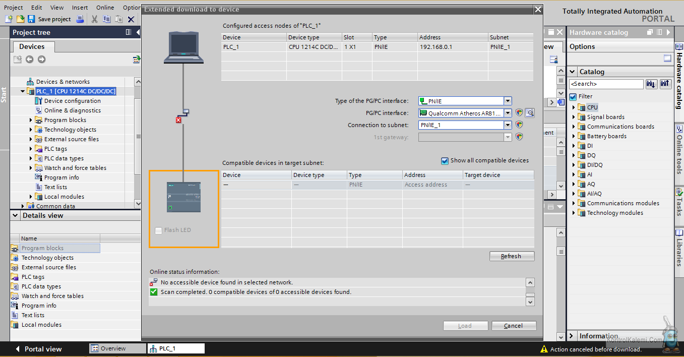

Bu hatayı alıyorum 1 haftadır uğraşıyorum yapamadım. Yardımcı olacak birisi var mı? I P adreslerini değiştiriyorum olmadı programı silip yeniden yükledim gene olmadı !
Baktım hocam da yok yapamadım
simensin sitesinden iptools yukle calistir ip ver.plcnin enerjisini her kapatip actiginda baglanmama hatasi bendede oluyor .iptoolsla ip ver accesible deviceste versiyon gordugun zaman tiada baglanabilirsin
Tia portalda proje ağacının alt kısımlarında olan "Online access" in altından kendi ekran kartını bul, onun altındanda "Update accessible devices" butonuna bas, birşey bulabiliyor mu?
Ordan plc nin IP adresine ulaşabiliyorsa kendine sabit IP adresi verip dene.
Dostum yapilandirma ayarlarindan version degistirip dene diger versiyonlari secip tek tek deneyebilirsin
PLC'ye verdiğiniz ip numarasının ilk üç rakamı bilgisayarın ip numarası ile aynı olmalıdır. Yani 192.168.0. ....
burası bilgisayarla plc'nin aynı olmalı sadece son hane farklı olmalıdır. Öncelikle pc'nin yerel ağ bağlantı özelliklerinden IP4 Deki ip numarasını öğren.
