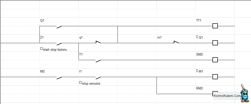

Elimde s7 1200 siemens plc var. Elimde olan motoru şöyle çalıştırmak istiyorum:
1- Push butonu ile start vermek.
2- Aynı push butonu ile kapatırken hemen durmamasını sensörü gördükten sonra durmasını istiyorum.
Yardımcı olacak arkadaşlara şimdiden teşekkürler.
Set-Reset rölesi kullanın, Push butonu setlesin, sensör resetlesin.
Kolay gelsin.
tek butonla start stop programında stop kısmına sensörün kontağını da ekleyebilirsiniz.
set ve reset butonunu kullanıyorum fakat;kapatırken hemen kapatıyor. benim istediğim ise stop butonuna basınca hemen durmaması(çalışmaya devam etmesi) sensörü gördükten sonra durması.
Bir hafıza biti M daha kullanın.
Butona ilk basışta 1. bit set olsun motor çalışsın.
Motor çalışırken butona basılınca 2. hafıza biti set olsun.
2 hafıza biti set ise ve sensor görüyorsa ilk bit reset olsun.
