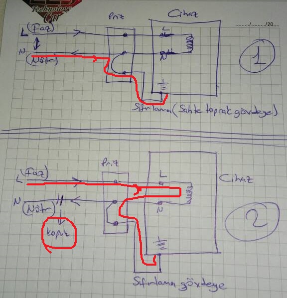

Kardeşim sen güzel bir detaysın. Çok güzel anlatmışsın teşekkür ederim...
Gövde kısmı koruma topraklanması ile topraklandığında bu durumu sigorta nasıl algılıyor. Gövdeye bağlı olan topraklama hattının dolaylı olarak faz ile kısa devre olmasından mı?
Çizdiğin ikinci şekilde nötr kopuk olduğu için gövde nötr görevi mi görüyor?
Doğrumudur?
Faz nötre ulaşmaya çalışıyor. Nötr kopuk olduğundan faz kopuk noktaya kadar geliyor. Cihaz çalışmıyor. Sıfırlama yapıldığı için bu faz gövdeye geçiyor. Cihaz yine çalışmıyor nötr olmadığı için. Sıfırlama yerine topraklama olsaydı topraklama faz nötrden bağımsız geldiği için sadece cihaz çalışmayacaktı. Tehlike olmayacaktı

Aşağıdaki sıfırlamanın sakıncaları ile ilgili bir not yazdım. Burada sigortanın atmama sebebini anlayamadım. Sonuçta devrede aşırı akım geçtiğinde sigorta devreyi açmıyor mu? Yalın bir dille anlatabilir misiniz?
Sıfırlamanın Sakıncaları
Sıfırlamanın iki ana sakıncası vardır. Bunlar:
- Binayı besleyen ana kolon hattının kopması sonucu yeniden bağlantı yapılırken nötr ve faz uçları yer değiştirebilir. Bu durumda sıfırlamayla korunan aygıtın gövdesine faz gider, sigorta atmaz.
- Sıfırlamayla korunan aygıtın besleme kablosunda nötr hattı koptuğunda faz alıcının gövdesine gider, sigorta atmaz.
