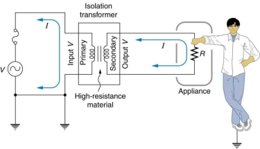

izolasyon trafosu sekonderi iki çıkışlıysa faz-toprak geriliminin 120V ölçülmesinin normalliğini açıklayabilir misiniz?
Bende bu işten birşey anlayamadım .
Normalde faz toprak arasında bu kadar potansiyel olsa bir ucuna dokunduğumda benide gayet güzel çarpması lazım . Ayağımın biri toprakta . Herhalde havada durmuyorum ben .
Bundaki mantık şaseye toprağa ilişkili metale - cihaza dokunmadan, trafodaki kablolara dokunmanızla aynı çarpılmaya maruz kalmamak. Kontrol kalemiyle ölçüm almak gibi. Ben mi yanlış biliyorum.
