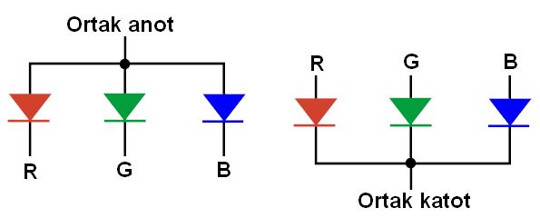

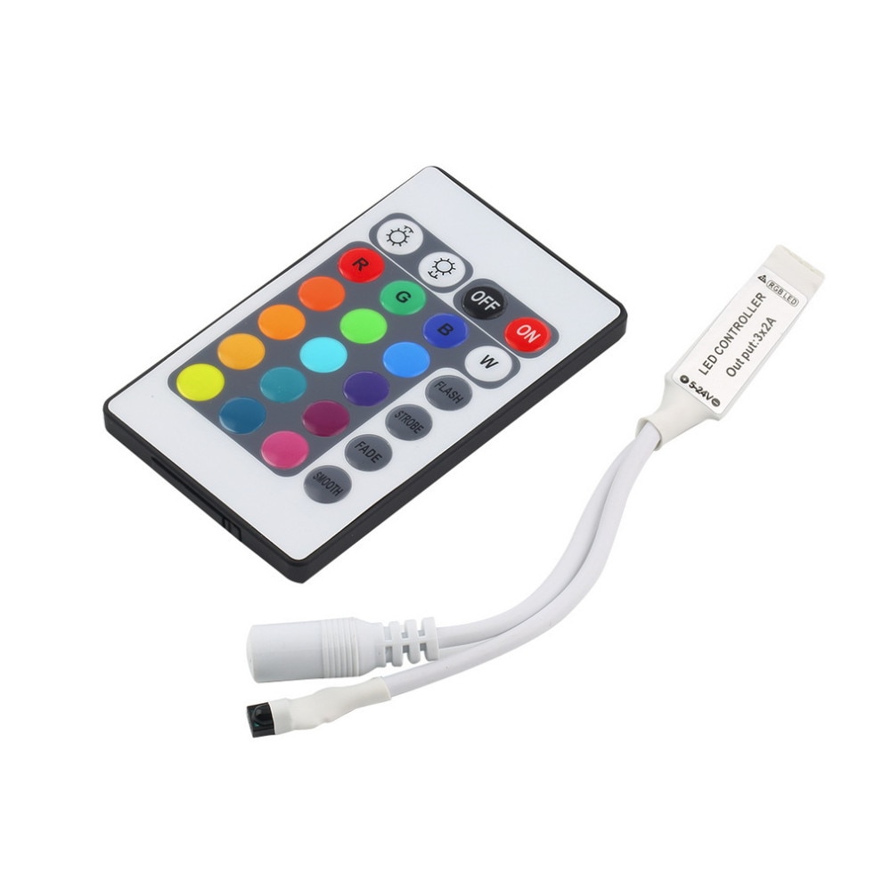

Merhaba,
AliExpress üzerinden RF RGB Led Kontrol takımı aldım. Ancak bunları tek renk ledlerde kullanmak için nasıl bağlamam gerekiyor?
Lütfen yardımcı olur musunuz? Çok Teşekkür ederim şimdiden.
Ortak ucun polaritesini ve ledlerin de pin çıkışlarını bil gerisi aynı, rgb çıkış voltajına uygun direnç ekle lehimle.
4 Çıkış var hocam. Birisi GND zaten ama dediğinizi anlayamadım kusura bakmayın.
Edit: benim demek istediğim şuan takılı olan ledlerim tek renk ama bu sisteme 4 giriş var.
@by lent
Güç kaynağının +12V. ucu ledlerin (+) ucuna direkt
gider. Ledlerin (-) ucları da kontrolcüdeki renk uçlarına
gelir. Güç kaynağı (-) ucu da kontrolcü (-) ucuna bağlanır...
