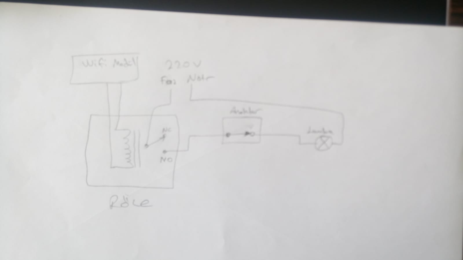

merhaba arkdaşlar ben elektronik bölümü son sınıf öğrencisiyim bi sorum var.
şimdi bi devrem var uzaktan wifi ile açma kapatma yapan bir devre şimdi bu devreyi odanın anahtarına bağlarsam odanın lambası yanar ama odanın anahtarı açıkken röleden gücü kessemde açık kalıcak (bunu odanın anahtarı açık kalsada uzaktan açma kapatma yapmak istiyorum elektirik bilgisi olan abilerimden yardım )

Merhaba;
Anahtar Kapalı pozisyondayken (iletimde) siz anahtarın çıkışına bu kontrol devresini bağladığınızda kumandadan röleyi aktif ettiğinizde enerji röleden lambaya ulaşacak ve lambanız yanacak. Tekrar sinyal gönderip röleyi pasif duruma getirdiğinizde enerji rölede duracak ve lambanız sönecek. Ekstra bir malzemeye ihtiyacınız olduğunu zannetmiyorum. Röleden gücü kesince lambaya enerji nereden ulaşıyor bunu anlayamadım. Röleyi anahtardan sonra seri bağlarsanız dediğim gibi kontrol devre kartınızda olur.

lambayı yakıp söndüren anahtarın adi (kalıcı) anahtar olduğu dikkatinizden kaçmadıysa tarif ettiğiniz devreyi çizmenizi rica ediyorum.

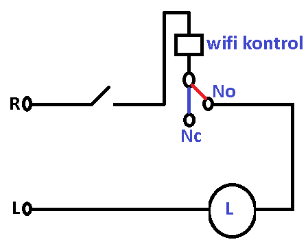

Anahtarı manuel olarak 1 kez kapattığımızda bir daha anahtara dokunmadan arkadaşın bahsettiği wifi kontrol devresi ile lambayı hem yakabilir hemde söndürebiliriz.
    3.4 KB · Görüntüleme: 126
En basit hali ile, bu şekilde yapılabilir. Odanın anahtarına hiç dokunulmaz.

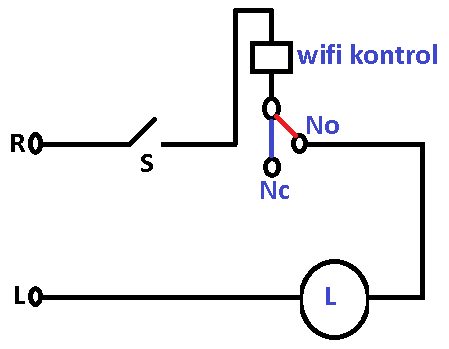

çizimdeki devre anahtarın kapalı konumda kalması şartıyla wifi kontroluyle çalistıralabilir fakat öğrenci arkadaşımız bunun tam tersi bi senaryoyu tarif etse de bu devrede asıl istenen lambanın hem lokal hem de uzaktan şartsız yakılıp söndürelebilmesidir.
o zaman sabit anahtar vaviyen olacak, diğer tarafı da röle kontakları vasıtasıyla vaviyen yapılacak ;)
yukarıdaki yazdıklarım sizin devreniz için de geçerlidir.
not:
aklıma gelen ikinci bi yöntem:
iki adet enversör role kullanılarak vaviyen anahtar düzeneği kurulup çalıştıralabilir. böyle bi devrede adi anahtar kullanılmasının bi sakıncası olmaz.
benzer şey aklımızdan geçmiş :)
Abi öğrenci arkadaşımızın istediği senaryoda şartsızlık isteği sezemedim. Arkadaş yazısında odanın anahtarı iletimdeyken röleden gücünü kessem de lamba yine yanık kalacak demiş. Yani arkadaşımız elindeki uzaktan kontrol devresini anahtarı iletimde bırakıp lambayı açıp kapamak için kullanmak istiyor. Bende röleyi anahtardan sonra seri bağlarsa anahtar iletimdeyken lambayı hem yakıp hem de söndürebileceğini yazdım.
