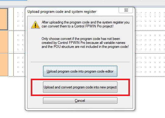

Fp0-C32Cp serisi plc mevcut plc 'den programı çektiğimde aşağıdaki gibi geliyor. LAdder olarak Pous altında herhagi birşey görünmüyor. Problem ne olabilir ?

Merhaba
FPWINPRO yazılımı ile command hafızası olmayan eski plc lerden proje çekerken aşağıdaki resimde gösterdiğim ortadaki bölümü seçerek upload ettiğinizde ladder yazılımı POU altında görünür.
FP0 serisi gibi eski plclerden proje çekerken FPWINGR yazılımını kullanmanızı tavsiye ederim
İyi çalışmalar
Merhaba dediğiniz gibide yapıyorum ama olmuyor. Programı kendim yazdım ve fpwinpro ile yazıp yükledim şimdi çekemiyırum.
Merhaba
Kesinlik olması gerekir, sizden önce birisi projeye mudehale etmis olabilir mi?
Program kod olarak çekip sonra tekrar yüklemiş olabilir mi?
Sorunun daha net anlaşılması için Savior Otomasyon Teknik Destek birimi ile irtibata geçmenizi tavsiye ederim
