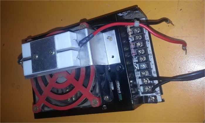

arkadaşlar bir power supplay var
12 volt ve 5 volt çıkış veriyor ilğinç olan power suplay üzerinde 2 adet direnç var
bu direncin uçları sökülmüş olduğu için nereye bağlayacağız görevi nedir anlayamadım.
sanki + - 12 volt çıkışına bağlanacak gibi duruyor ama o zamanda kısa devre olduğu için siğorta attırır.
acaba dirençler yanmış mı normalde kısa devre olmaması gerekiyor anlayamadım bir türlü
direnci ölçtüğümde kısa devre görünüyor.

Direnç değerleri düşük olduğundan kısadevre görmen normal, besleme çıkışına bağlanır yük testlerinde kullanılır!
Kirmiziyi + 12 cikisina siyahi -12 cikisina baglarsam problem olmaz o zaman
gorevi ne peki fazla akim cekince kisa devre yapip kisadevre korumasindan beslemeyimi kesiyor. Tsk.​
Testlerde ölçü aletleri bağlanıp volt ve amper (etiket) değerlerini yük bağlanınca da veriyor mu dye bakılmakta dolayısıyla güç kaynağın kalitesi ortaya çıkıyor.
+-12 bağlantısını yaptım beklediğim gibi patlama olmadı :)
direnç ısındı ama sistem çalışmaya devam etti
sadece 12 volt 10.50 volta düştü. acaba taş direnç özelliğinimi kaybetti.
veya akım koruma için kullanılıyorsa nasıl oluyor bu iş fazla akım çekince ne yapıyor ki?
bu konu hala kafamda oturmadı.
bu akşam sisteme geri takacagım bu halde bakalım ne olacak?
saygılar
Rüzgar türbinine bağlıysa bu yük akü tam şarj olduğunda röleyle yönlendirilip aküyü korur aşırı şarj sebepli zarara uğratmaz. bazı yükler ne verirsen ver çatlayana ölene dek alır indüktif resistif alıcılar, bazıları sürücüye korumaya sahip afzlasını almaz led sürücüler gibi. Büyük yüklerde beslemelerde akım devam ederken voltaj önce düşer, yükü beslemeye devam edilince voltaj ve akım beraber doğaru orantılı düşmeye devam eder. Elinizdeki smps tip beslemedir kaliteli ve geri besleme özelliği varsa bu şekilde çalışmadan bir süre sonra geri besleme özeliği çıkış vermez ve adaptörün birinci kısım yani besleme girişini kapatır. Alıcıyı uzaklaştırmaz veya kapatıp açmazsan çıkışta gerilim görmezsin.
Direnclerin etiket degeri yani kac ohm kac watt oldugu ve guc kaynaginin verebileceği maksimum akimi hem 12 volt hemde 5 volt icin bu degerleri yazar misiniz.
Birde bu guc kaynagi nereden nasil bir cihazdan sokuldu? Bu bilgilere göre bir yorum yapabiliriz.
power takdim calisti. airhockey oyun makinasinin besleme karti 12 volt 5 amper cikis veriyor 5 volt 20 amper cikis veriyor.
Direnc degerleri yazmiyor malesep veya montaj yuzunde yaziyor sukmedigim icin okuyamadim zaten iade Ettim cihazi.
Benim anladigim 12 voltda calisan cihaz gereginden fazla akim cektiginde tasdirenc kisadevre oluyor yani + - 12 volt kisa devre oluyor ve power stop ediyor kendini korumaya aliyor.
