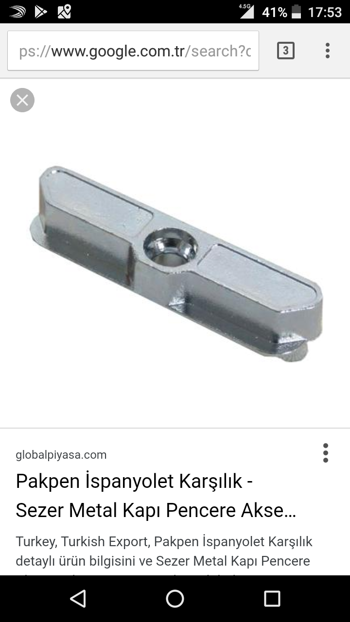

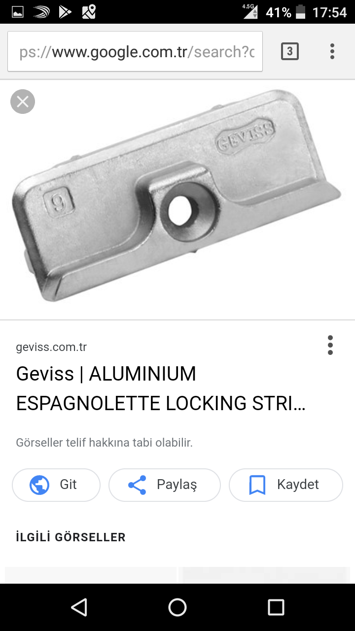

Benim ispanyolet karşılığı (adı buymuş isim bile koymamışlar) ilk resimdeki gibi. Bunun Eşiği çok alçak pencere kolunu indirdiğimde çekmiyor. 2. Resimdeki gibi yüksek olması lazım diye düşünüyorum. Kira olduğundan dolayı usta işi büyük sorun malesef, ev sahipleri çok yanaşmıyor butip masraflara

İspanyolet karşılık zamak
http://www.evaplast.com.tr/zamak-ispanyolet-karsiliklari-2

2 . resimdeki bildiğim kadar pimapen eskisinde vardı yenisini bilmiyorum .
bence bu parçanın altına yükseltecek plastik malzeme koy ( k.kartı kalınlığında ) + yapıştıma

Bunları ayarlamak tam bir bela . Bir ara çok boğuştum , ilk başta yerleri güzel ayarlanmadıysa sonradan ayarlamak çok zor oluyor , ölç biç metreyle tam olacak artık diyorum gene olmuyor .
İspanyolet karşılığı denen parça kanalın içerisinde olduğundan sağ sol olmuyor. Altını besleyerek yükseltmeyi denedim ama çok birşey değişmedi.

ispanyolet ve karşılıği yenme yoksa vida yeri delmeden ( sıkıştırarak ) üst veya alta kaydırarak 1 - 2 mm hafif haraketlerle deneyin .yine boşluk varsa cam macun veya orta sertlik çığrenmiş sakızla ölçü alın vs gibi . diğer tahtadan karşılık yapın , başka taraftaki pencereden ispanyolet karşılık değiştirin değişen durum var mı ? ona göre yol çizin .
pencerenin ispanyolet tarafının tersi menteşe tarafında lastikten akma su , ses gibi durum var mı ?
varsa menteşeler de sorun olabilir ve duvardan kasma ( pencere veya rüzgar etkisi çarpma , sıcak yaz soğuk kış etkisi , yalnış montaj yılların etkisi .
çok eski bina gibi geldi , ilk yapılan pvc sistemi + kalorifer petekleri herhalde döküm .
verdiğiniz fotolardan çözüm zor .
IMG_20171102_073441.jpg fotoda biraz ispanyolet dişi alaşımı yenmiş gibi
ama ters tarafta yenmiş oluyor olmayacağına göre yenmesi zor .
ispanyolet ters takıldı diyelim , ispanyolet delik kısmı ( altta ) ters kalıyor anlayamadım .
Benin pencerede ispanyolet üst tarafta delik , eski sistemde altta herhalde veya ispanyolet farkı
acaba ters takılma durumu aklımı zorluyor .
neyse !!!
Deneme yanılma yöntemi ile çözümle !!!
Kolay Gelsin .Sağlıcakla Kalın .
