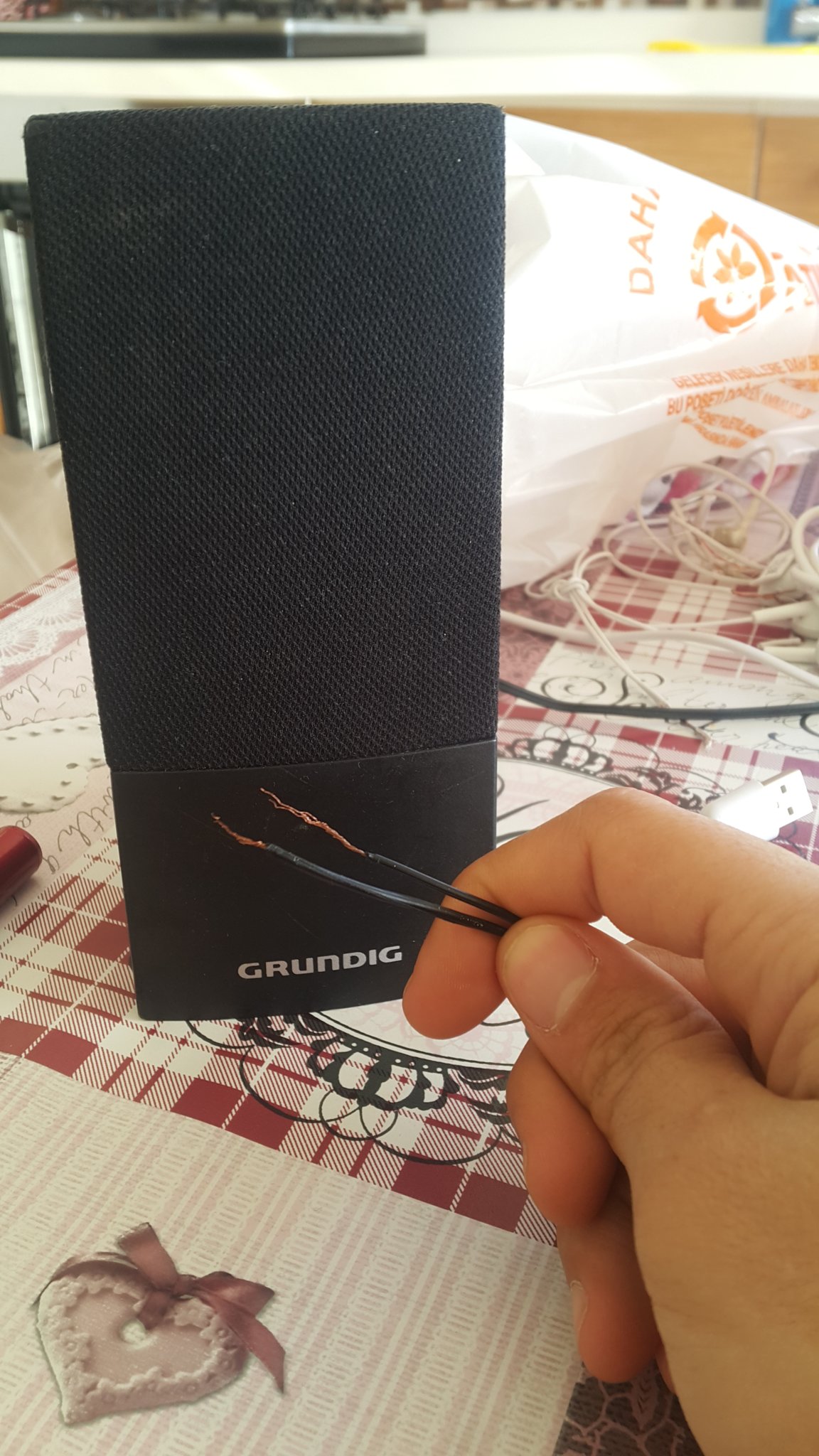

Emooo Üye Katılım 18 Şub 2020 Mesajlar 1 Puanları 1 Yaş 26 18 Şub 2020 #1 Sa iyi forumlar böyle bi eski pc mden kalmış hoparlör var bunu telefona nasıl bağlıyabilirim.
serkan_48 Üye bildiğin dümdüz üye Katılım 5 Ağu 2009 Mesajlar 15,510 Puanları 6,156 Yaş 46 Konum Antalya 18 Şub 2020 #2 Arada anfi olmadan bağlamanız telefonunuz için pek sağlıklı olmaz. Telefonların bağlandığı kulaklıkların empedansı 32 ohm civarı ama önümüzdeki hoparlör 8 ohm yada 4 ohm. Bu durum hoparlörün büyük olması ile beraber telefonunuzdan daha fazla akım çekmesi demektir.

by lent Onursal Üye Onursal Üye Katılım 21 Nis 2009 Mesajlar 12,415 Puanları 3,256 18 Şub 2020 #3 Bu tek başına yetmez, Serkan'ın dediği gibi ... bunun eşi fişli olanı olsa olurdu, içinde besleme ve amfi devresi bulunuyor.

serkan_48 Üye bildiğin dümdüz üye Katılım 5 Ağu 2009 Mesajlar 15,510 Puanları 6,156 Yaş 46 Konum Antalya 18 Şub 2020 #4 Asagidaki gibi pam ampli kartlari satiliyor. Boyle bir 5 volt ampli ile bu hoparloru surebilirsiniz. Yapmak isterseniz yardimci oluruz. Hoparlorun ikinciside varsa daha guzel olur.
