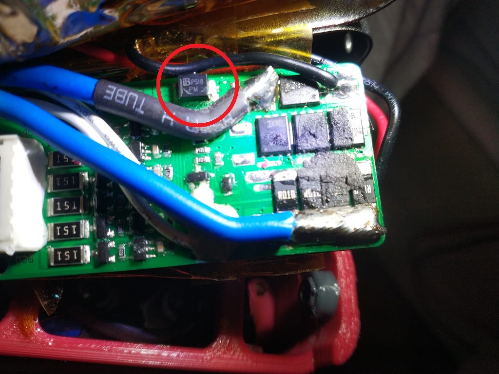

Merhaba fotodaki lityum iyon bataryanın içindeki bms kart. Yuvarlak içine aldığım smd diyot'a ihtiyacım var. Üzerinde P518 yazıyor google araştırması yaptım tvs diyot olduğu bilgisine ulaştım ama emin değilim. Tam modelini nasıl tespit edebilirim muadil vs. ne kullanabilirim yardımcı olurmusunuz?
Ayrıca bu diyotu kullanmasam pcb üzerinden kısa devre yapsam ne olur?
Evet diyotun bağlandığı pad'lerde gerilim var siz söyleyince farkettim diyot artı ile eksi arasına koyulmuş. Tvs diyot bildiğim bir komponent değil sanırım bir tür koruma maksadıyla karta eklenmiş. İki batarya bms çıkışlardan birbirine seri bağlı (iki bataryanında kendi içinde ayrı bms kartı var). Arızalanan diyot bu bataryaların birinin içindeki kartta. Acaba arızanın seri bağlantıyla bir ilgisi olabilir mi?
Sanırım arıza yapan diyotun kodu SMDJ30CA bunun yerine P6KE36A kullanmayı düşünüyorum en yakın bunu bulabildim.
TVS diyot dediğiniz gibi ekstra koruma için.
Bu arada batarya 7 hücre 24 volt
