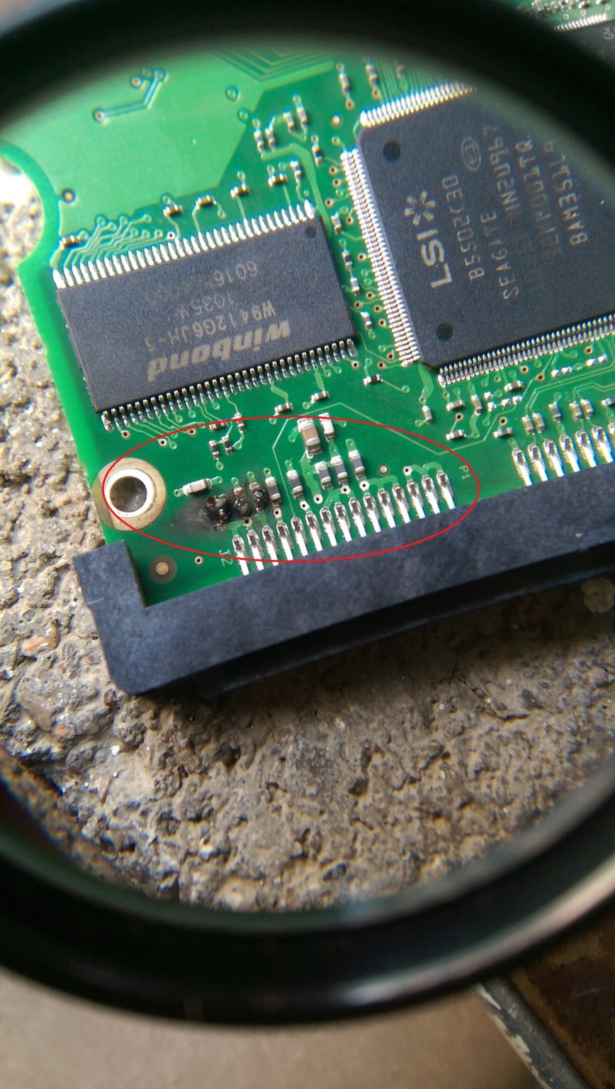

merhaba, iki konuda yardımınzıı rica ediyorum.
ilk yeşil devre bir hdd devresi ( ST3500418AS) resimde görülmeyen altta bir smd diyot bozulunca girişteki minik seramik kapasitörler yanmış. Diyotu değiştirecem,
ancak beni düşündüren girişteki minik seramik kapasitörleri değiştirme. bildiğim kadarıyla bunlar kutupsuz kapasitörler, bunların değerleri nasıl okunur, aynısı nasıl tespit edilir? , veya o yanan yeri temizleyip kapasitörsüz direk birleştirsem çalışırmı/sorun olurmu ?

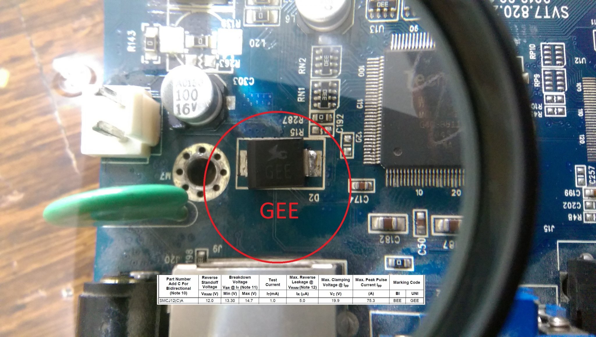

Diğer konu aşağıdaki resim bir dvr'a ait cihazın güç kaynağı 12V 2A işaretli SMD DİYOT kısa devre gözüküyor, bozulmuş yani. parçayı buralarda malzemeciler de araştırdım bulamadım.
diyotun üzerinde GEE yazıyor o kodla internet te araştırdım resim üzerine yapıştırdığım tabloda gözüken bilgilere ulaştım. Bu bilgiler ışığında devredeki diyotun yerine piyasada bulunabilecek hangi malzemeyi kullanabilirim. yardımlarınızı rica ediyorum.
