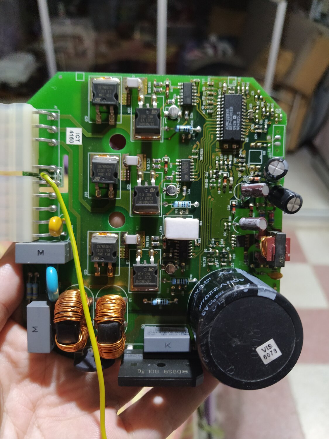

Orbital İnverter buzdolabı fişe takınca 5 saniye motor ve motor fanı devreye giriyor geri çıkıyor.
Kartın resmini paylaşıyorum. İnverter kartın kronik bı sıkıntısı var mi?
Öğrenmek için soruyorum. Normalde böyle olmaması mı gerekiyor? İlk fişe takıldığında İnitialize işlemi yapıyor olabilr mi? Yani bütün aktif elemanları ilk fişe takıldığında test edip varsa bir arıza mesajı vermek için olabilir mi?
Bilmiyorum bende. Ama sonrasında bekliyorum motor devreye girmiyor.
admc328yr testini yapın ana sürücü bu entegre
