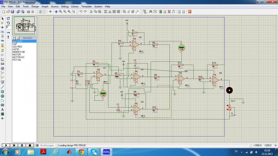

Merhaba arkadaşlar benim bi projem var bi yere kadar geldim ve projede tıkandım opamplarla pid kontrolü devresi tasarlamam lazım motorun hızını kontrol etmesi lazım devrede geri besleme mantığını kuramadım yardımcı olursanız çok sevinirim şimdiden teşekkürler
    98.8 KB · Görüntüleme: 218
Sn. onurko,
ISIS dosyasını paylaşırsanız daha fazla yardım alabilirsiniz. Bu şekilde birçok üyemizin çok fazla boş vakti olmadığı ilgilenemeyebilirler.
İlgilendiğiniz için teşekkür ederim isis dosyası

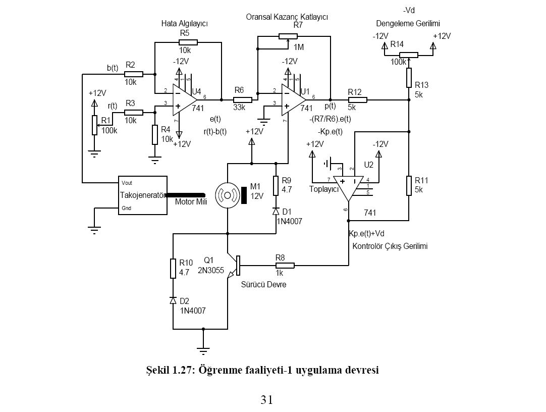

Ekran Alıntısı.JPGbuna bir bak istersen
