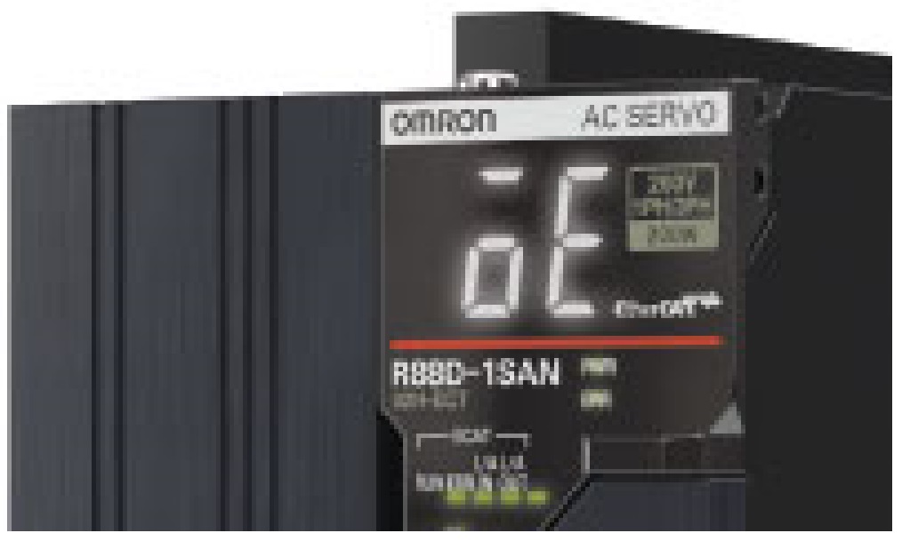

Omron r88 servo sürücü
8 Eyl 2017
4
42
( oE ) yazısı ekrana geliyor start verince internette birşey bulamadım nedeni nedir acaba ? makine açıldığında sorun görünmüyor plc de hata vermiyor ama motor devreye girmiyor. o nun üzerinde kısa bir çizgi var birde.
Arkadaşların yorumlarını beklemeniz .
Bu link işinizi görür mü bilmiyorum ?
https://assets.omron.eu/downloads/m...ty_functionality_getting_started_guide_en.pdf
https://www.otomasyonavm.com/tr/2-el/m-n-o/omron-2/omron-inverter-2/omron-hiz-kontrol-hata-kodlari
https://www.otomasyonavm.com/tr/omron-hiz-kontrol-hata-kodlari2
https://destek.omron.com.tr
Başka bir cihazdan sinyal alıyormuş plc ye feed girmeyi gerek görmemiş arkadaşlar koca günü heba ettik masraf çıkacak diye odumuz kopuyor bir iş yaparken gerçekten yordu bu iş beni
