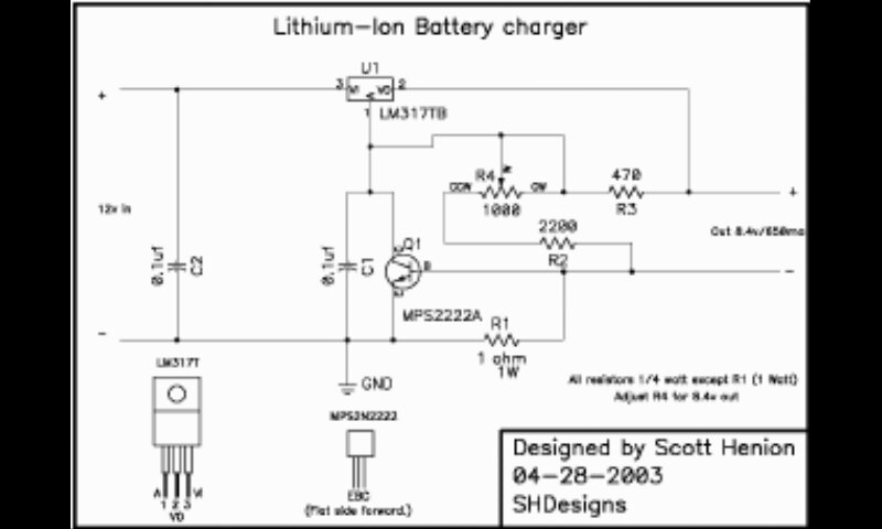

Şarjlı elektrik süpürgesinde seri bağlı 3 adet nicel kadmiyum pil var onu çıkarıp 3 adet lityum Bataryayi paralel bağlalasam bir sıkıntı olur mu
Şarj devresini degiştirmen gerek en başta.
KontrolKalemi Mobile ile gönderildi.
3nicd pil kullan aynı şekilde. Maceraya gerek yok
3nicel sürekli sarjda durmasi gerekiyor lityum çok performansli bitene kadar aynı şekilde o yüzden
Illa yapacam dersen devre bu . 2 hücreli li ion şarj devresidir tek hücreyi birazdan atarim
Edit : abi site bu www.shdesigns.org/lionchg.html

Ihtiyacin olan voltaj ne abi?
Verdgm sitede çıkış voltaji 4.2v olani yaparsan olur. Tabi şarj akımını ayarlamalisın.
Alıcaksan 2.devrede korumada varmış.
