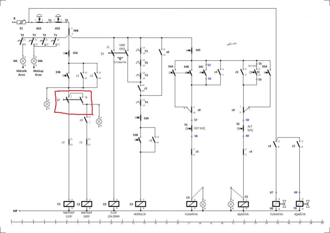

Matkap Hidrolik.jpgEkli dosyayı görüntüle POMPA+ISITICI.2.pdf
Matkap projesindeki S2 anahtarı nasıl çalışıyor? Anahtar kapatıldığında aynı hem ileri yön hem de geri yön üzerine mi kapanıyor yani kilitlemeli mi? Bu şekildeyse mantık hatası var. Ya da ileri veya geri konum seçilebiyor mu? Bildiğim kadarıyla bu anahtar kilitlemeli,her iki yolu (ileri ve geri yönü) aynı anda kapatıp açıyor.
Pompa ısıtıcı şemasında da 1S1 anahtarında aynı sorun var. 1S1 anahtarı 1 konumuna alındığında 1K0 ve 1K12 kontakları aynı anda enerjileniyor. Bu anahtar 2 konumuna alındığında her iki yol da 2 konumuna mı geçiyor (yani kilitleme-sadece 1K11 enerjileniyor) yoksa anahtar 2 konumuna alındığında diğer yol 1 konumunda kalabiliyormu (1K11 ve 1K12 enerjileniyor)?
Kısacası sormak istediğim bu anahtarlar kilitli şekilde her konum değiştirildiğinde (1-2-3 konumlarına alındığında) her anahtar kontaklarının her iki yol üzerindeki konumu aynı yönde mi değişiyor?

1S1 komıtatör anahtarı her bir kademede kontak değiştirmektedir. Ve her kontak bagımsızdır.Çizimne bakarsanız, motorlar devreye alondıgında, 1K1 üzerınden kilitlenmektedir. ve komıtatör 0 konumuna alındıgında da , 1S3 stop butonu ıle devreden cıkarılabilmektedir.
Size, yazımda da dedım, elınızdekı komıtatörun calısma düzeneğini bilemıyorum, Benım son çizime göre, konum değişdikce, akım kesılmektedır.
