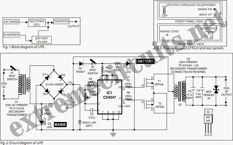

Merhabalar,
ups de mosfetin yanmasına sebep olacak şeyler nelerdir.
arızalı bir ups im vardı bundaki mosfetler yandı fakat değiştirir değiştirmez yine yanıyor. bir yerde sorun var ama bulamadım. nerede olabilir.
basit bir ups devresi , IRF540 mosfetlerini yandığını düşünürsek, bu mosfetleri süren kısmı kontrol etmelisin, herhangi birine dalgalı değilde düz elektrik gelirse yanacaktır.
sanırım entegreden bahsediyorsunuz doğru mu hocam? bu optocuplör de olabilir mi?
Arızalı UPS'deki aküde, akü gözlerinden birindeki iç sıkıntı yüzünden 12 volt değeri çok aşırı düşerse, UPS'nin her voltajda çalışmama (Korunma) özelliği de bulunmuyorsa, MOSFET'lerin aşırı akımla ısınıp üzerindeki mevcut soğutucularla yeterince soğuyamaması yanmalarına neden olabilir. MOSFET'leri yakabilen suçlu eleman yerine önce akünün kutup voltajının çalışırken aşırı değerlere düşüp düşmediğine öncelikli bakmanız, gerekirse başka bir aküyle denemeniz gerekirdi.
Ancak aküyle ilgili değilse MOSFET'lerin H köprüsünü çalıştırıp tetikleyen, içten bozulmuş(Açık devre/kapalı devre) olan başka elemanla ilgili olabilir. MOSFET'lere çok yakın lehimli tüm elemanları avometreyle ölçerek sağlamlık yönünden kontrol edin. Kolay gelsin.
