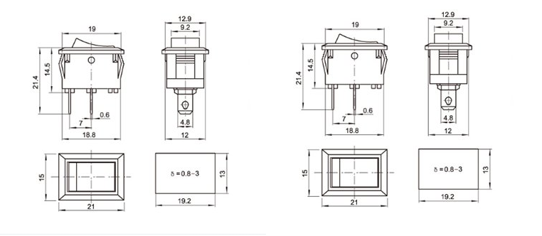

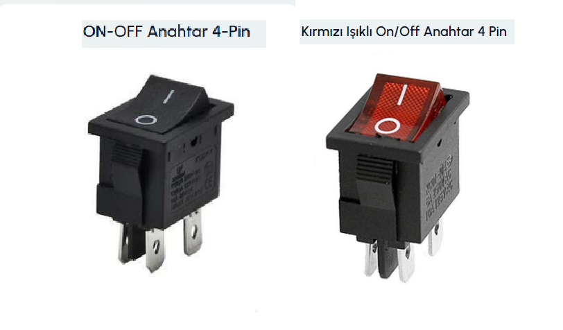

2 pin:
4 pin:
4 pin olanların yüksekliği fazla geliyor, ancak daha küçük olan 2 pinlilerden kullanabiliyorum
.. 4 pinli anahtar cihaz üzerine takılamıyorsa;
küçük bir kutuya konularak kablo üzerine
takılabilir..
