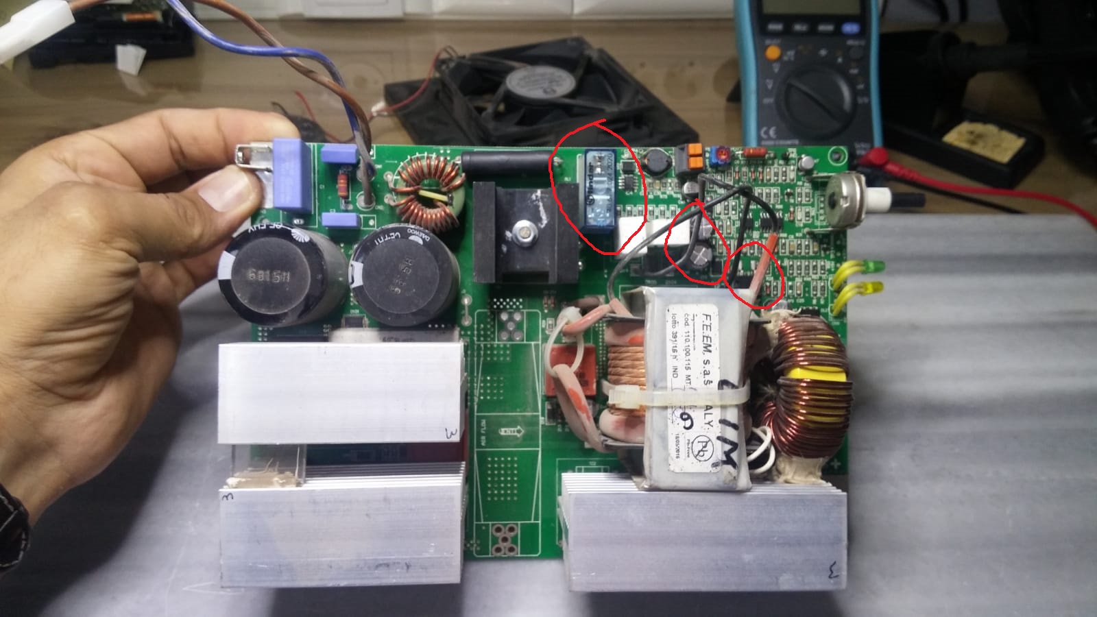

Elimde bulunan MMA WELDING marka intertör cihazın çalışırken kaynak işlemine başlandığında fan dahil cihazın gücü kesiliyor. Kaynak kesildiğinde çalışma devam ediyor. Çatlak lehim taramsı yapıldı. kablo soketlerinin gevşeklik kontrolü yapıldı. Fakat sonuç aynı.

fanı sanırım 24 volttu, röle çekiyor mu? birde sarı led yanıyor mu?
güç kaybolduğunda role kapanmıyor.sönük şekilde sarı led yanıyor

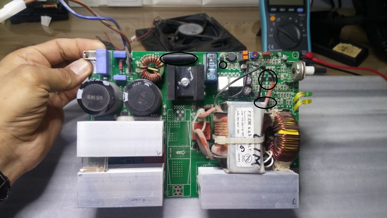

resimde işaretlediklerim sağlam mı kontrol et bir de transistörlerin önündeki taş dirençler sağlam mı bir bak, fan çıkışınında voltaj var mı?

47Ohm Drenç sağlam
7815 de 15 Volt var
ama diğer entegrelerden elimde olmadığı için deneyemiyorum. Entegre arızası olup olmadığından emin olsam temin edebilirim.
taş drrençler ve wattlı drençler de sağlam
7815 olduğuna emin misin? ben bu güne kadar hep 7812 taktım söktüm, röleyi kısa devre yap tetik ayağına köprü yap çalışıyorsa röle arızalıdır, dikkat et röle direk açacağı için koruma direnci fazla ısınır. eğer söktüğünde röle de sağlamsa ayağına giden yolda direnç arızası olabilir.

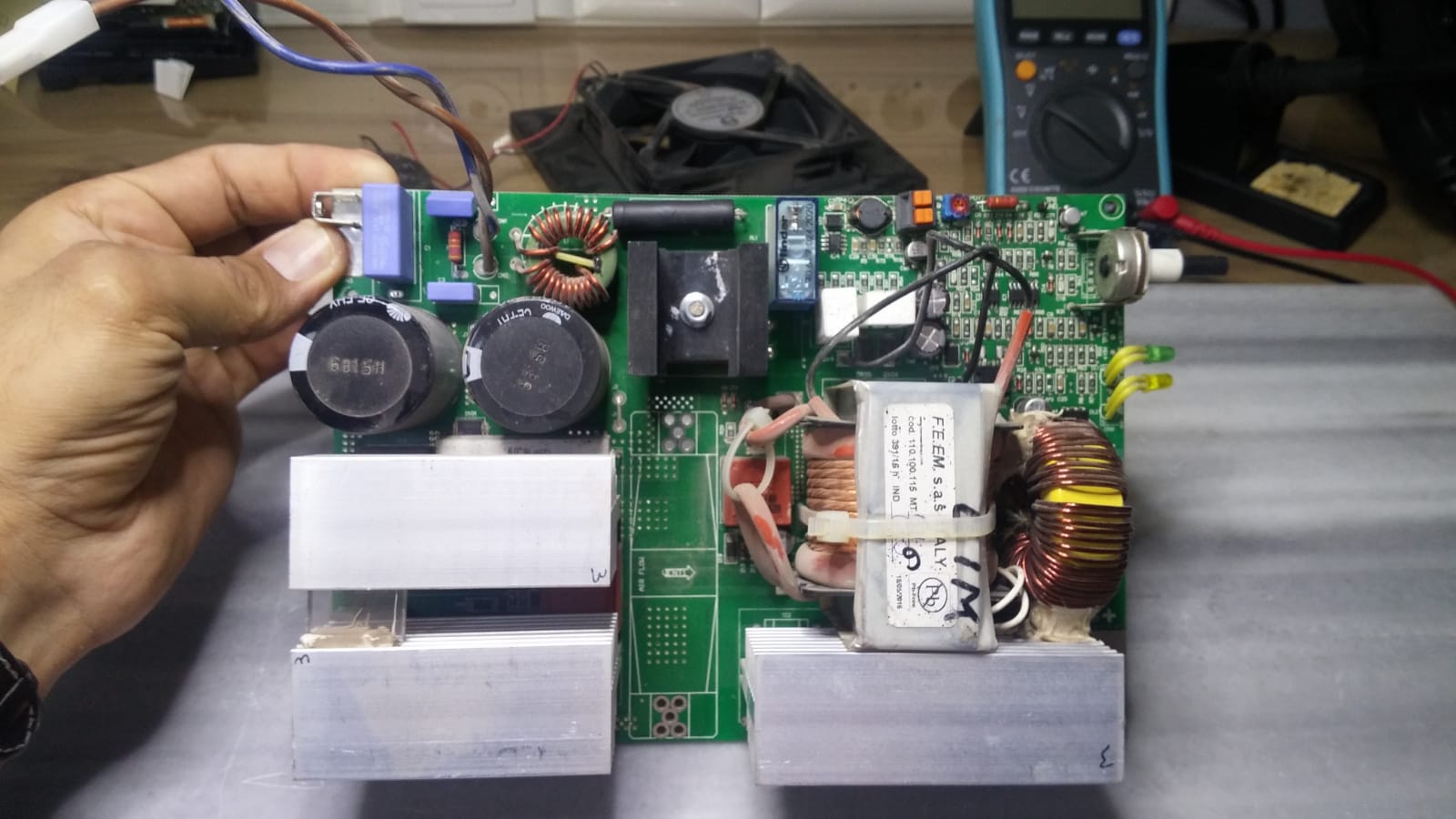

Ustam öncelikle L7815 15V ondan eminim. yaklaşık 21V la besleniyor. Kaynak sırasında 21V 10V kadar düşüyor. Yani 7815 den doğrudan roleyi beslesemde 21V da düşme var. Arada ki kondansatörleride değiştirdim sonuç aynı.
röleyi değiştir arkadaşım, 7812 de ısrar ediyorum 7815i 7812 ile değiştir
ustam arıza sensör arızası çıktı. sensörü değiştirdim ve test ettim çalışıyor. teşekkürler
