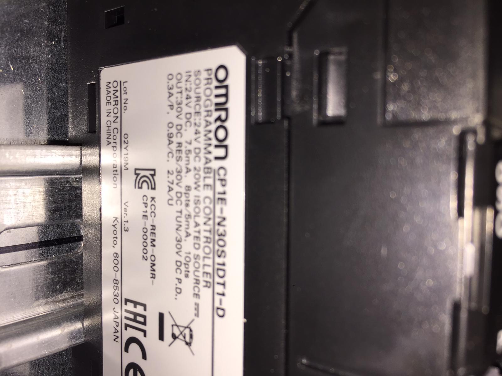

Merhaba Bora bey şuandada üzerinde çalıştığım bir paketleme makinası var bilindik bir marka bunları omron ile yapıyor fakat bir türlü çözemedim mantığını normalde e-cam ile mantığı kolay ama pulse ile nasıl yapıyor çözemedim özellikle faz hizalama konusunu bu konuda bilginiz varmıdır bana sadece fikir verseniz çok minnettar olurum.
benim sıfır gördüğüm makinanın üstünde bu plcden vardı.2. el olarak gördüğüm revize yapmaya çalıştığımda panasonic vardı onda muhtemelen pulse ile yapmış omron kullananda acaba ne kullandı?
omronun böyle bir uygulamasına ben de denk geldim.
encoder i sürücüye girmiş ve büyük ihtimal cam eğrisini sürücüye yaptırıyor.
HMI den de redüksiyon oranını girebileceği bir sayfa açmış.
sanırım plc sadece arada haberleşme sağlıyordu.
plc programında başka detay göremedim.
aynısını yapmak istiyorum aslında Mitsubishi ile. yakında da yaparım.

cam ile değilde bunu pulse ile yapanlar hangi mantıkla yapıyor hadi ben benek sensörsüz yaptım gayet güzelde çalıştı fakat marklı ambalajı benek sensörlü nasıl yaptırıyorlar bunuda yaptım ama verimli olmadı 2 benek arası mesafe ölçüp bunu frekansa konvert edip.. ama istediğim gibi olmadı.Çok merak ediyorum yapan usta nasıl yaptı öğrenmek isterim
