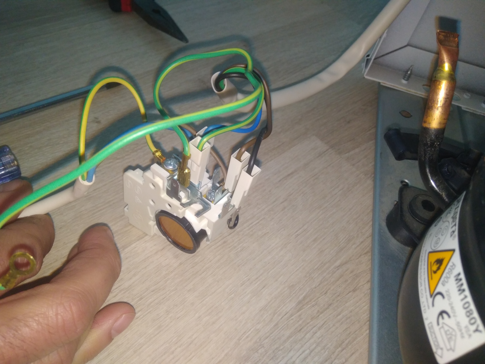

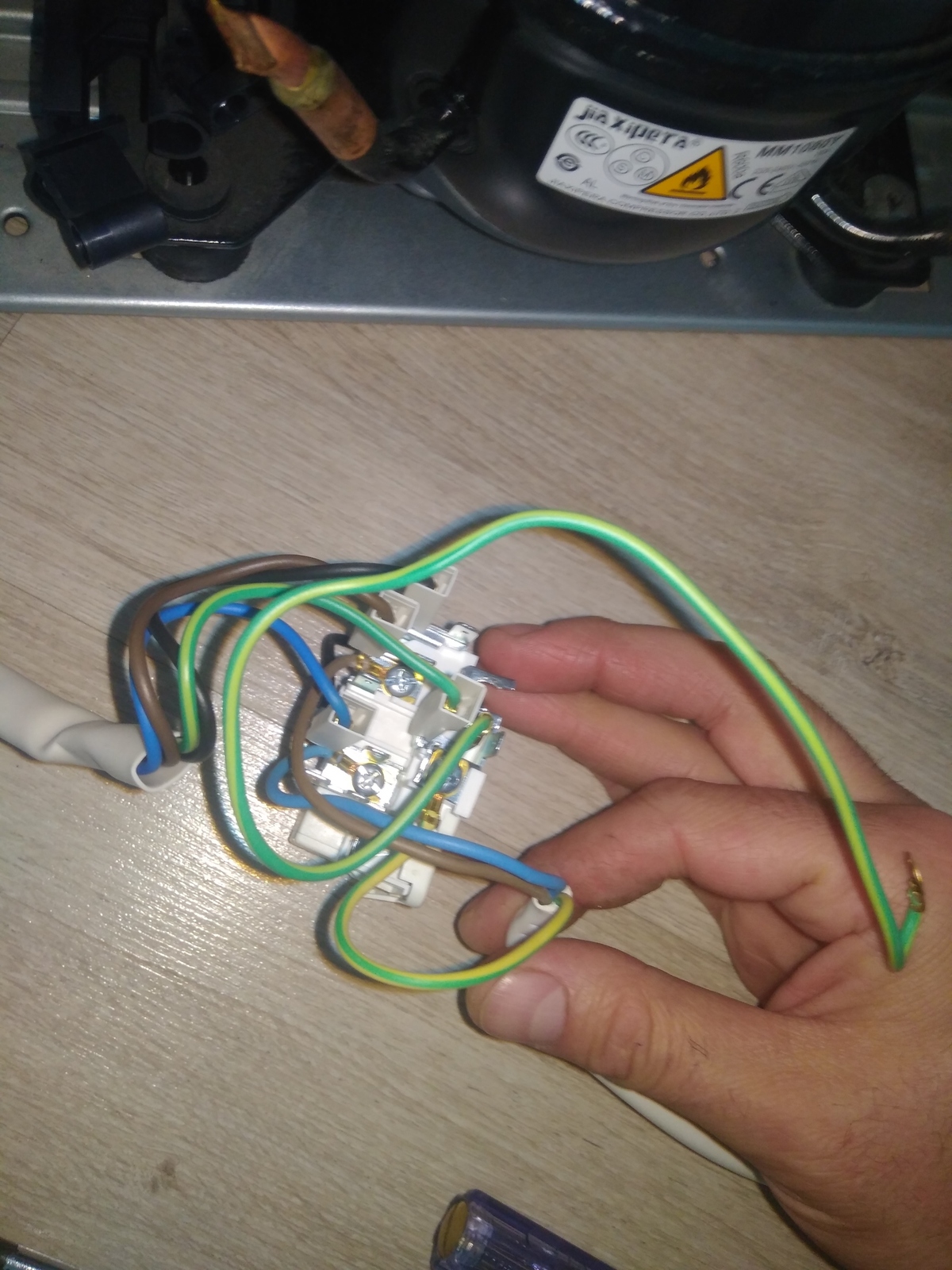

Karavanda kullanmak üzere 90 litre mini bir buzdolabım var. Şu şekilde bir sorun yaşıyorum.
İlk kalkışlarda demeraj akımını karşılayamadığı için inverter ötüyor, hatta geceleri enerjiyi kesiyor.
Bunun için ilk hareket kondansatörü ve daimi kondansatör eklemeyi düşünüyorum.
Konu ile alakalı destek olabilirseniz çok mutlu olurum.
Bağlantı bölümünün resimleri aşağıdaki gibidir.

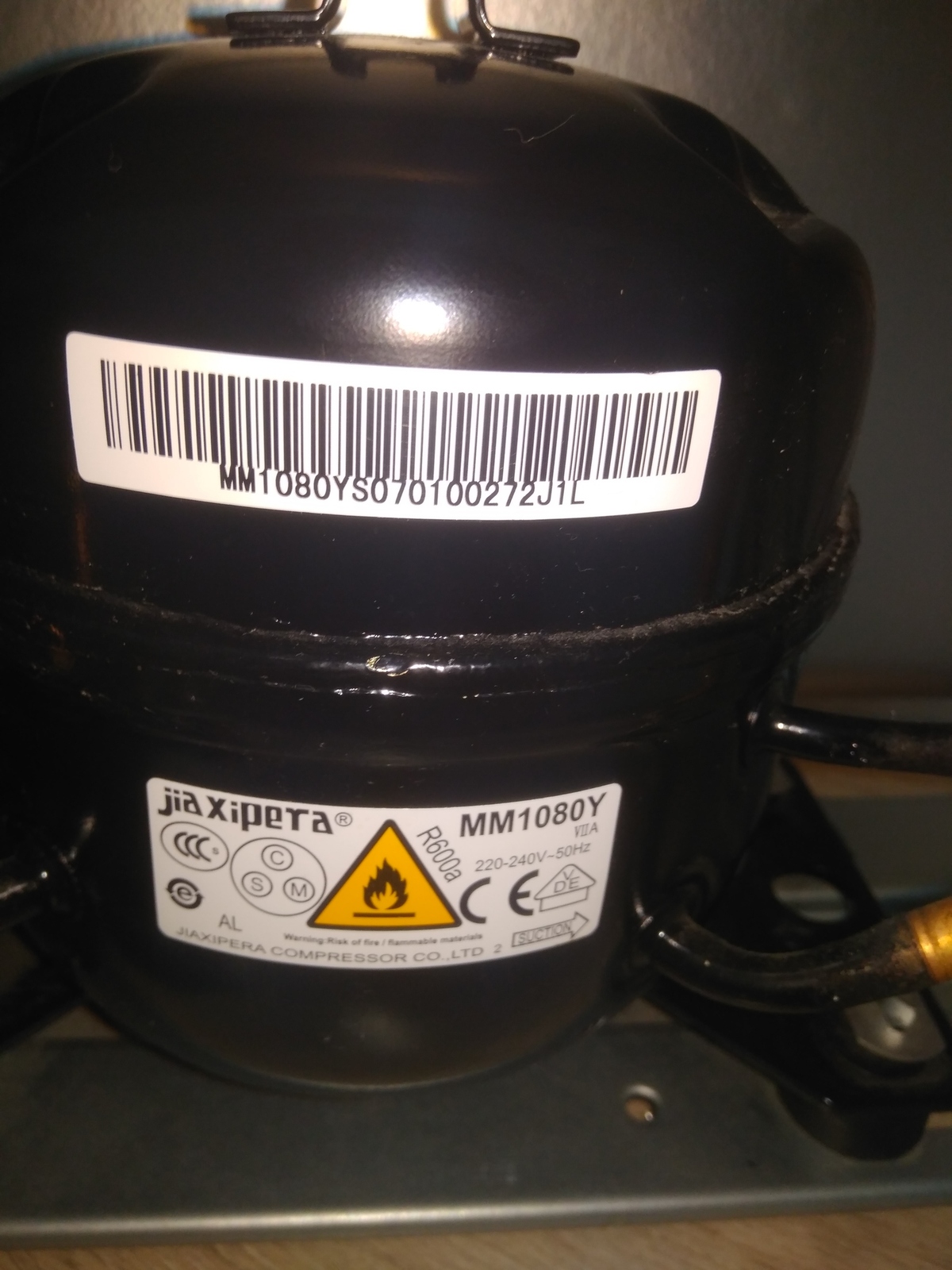

motorun görüntüsü:

AC tarafında; bu konu için, kondansatör yardımcı olamaz.
neden? bazı 220v buzdolaplarda bulunan daimi kondansatörler öylesine mi var?
Onlar yardımcı sargıya seri giriyor.
Ana sargı ile yardımcı sargı arasında faz
farkı oluşturuyor. Motorun ilk kalkış kolaylığı
ve motor yönünün doğru olmasını sağlıyor.
Ayrıca bu ekovatlar normal devrine ve akımına
ulaşınca; ana sargıya seri olan akım rölesi
bırakıyor ve yardımcı sargı devreden çıkıyor.

Tek faz kompresörlere yol vermek çetrefilli iş, bir de kalkış momenti vs detaylar girince yol verme işi sanata dönüşüyor. Zaten çoğu ustanın ancak el yordamıyla işini sürdürmesi bundan. Kondansatör kullanma amaçları farklıdır, kalıcı veya başlangıçta çalışan tipleri vardır. Konuya değinen Türkçe en derli toplu kaynaklardan biri şurada yayına verilmiştir. Dolabınız Altus/Beko gibi, PTC+termik ile RSIR yolvermeli çalışıyor. (Bende de var, arıza yaptı biraz uğraştırdı;))​
