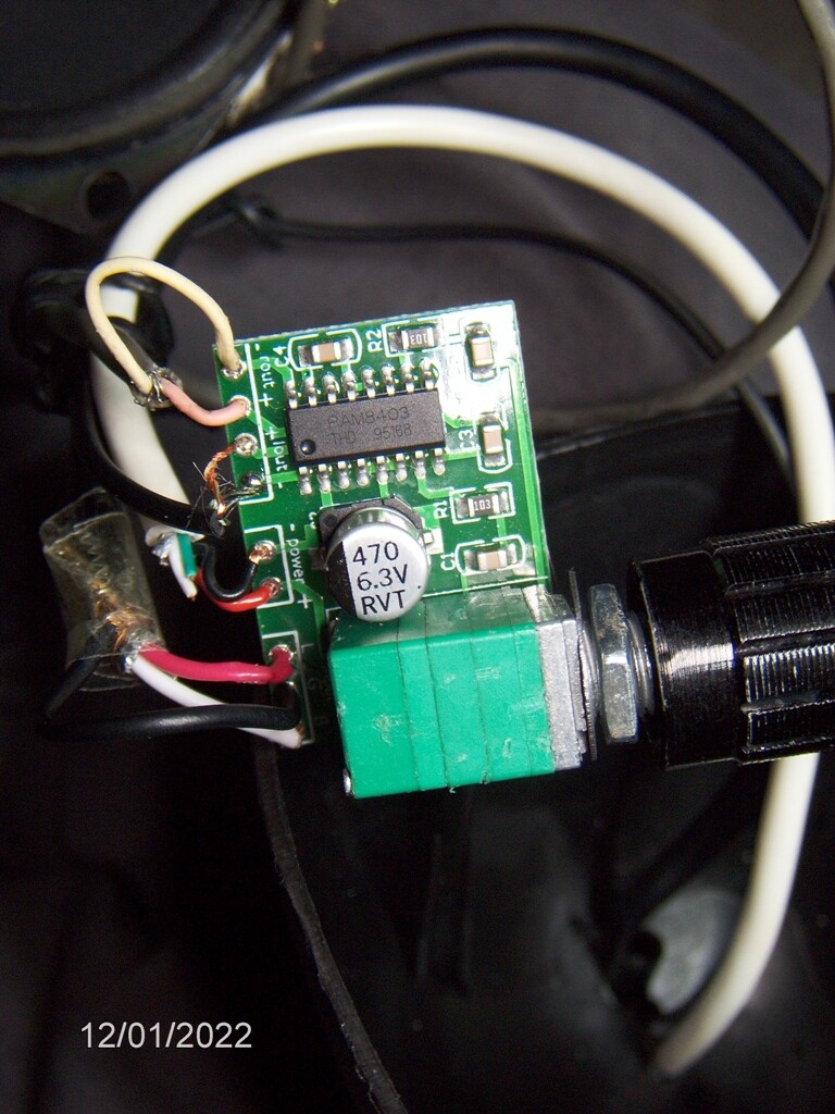

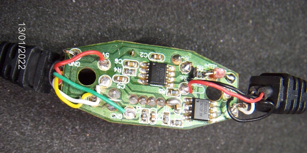

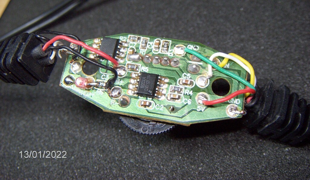

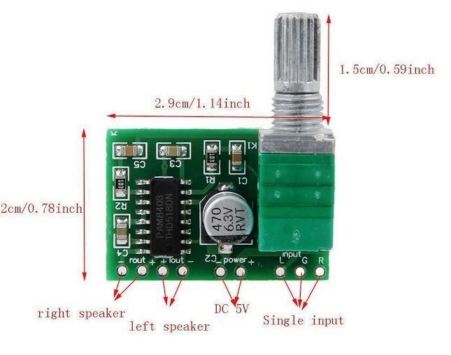

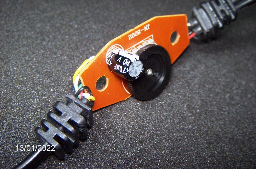

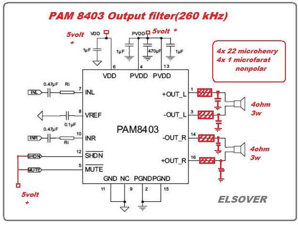

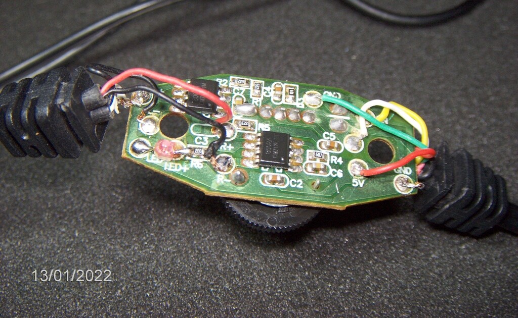

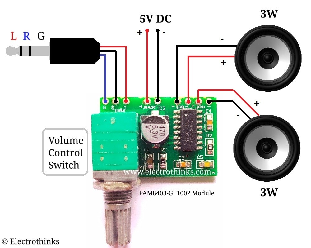

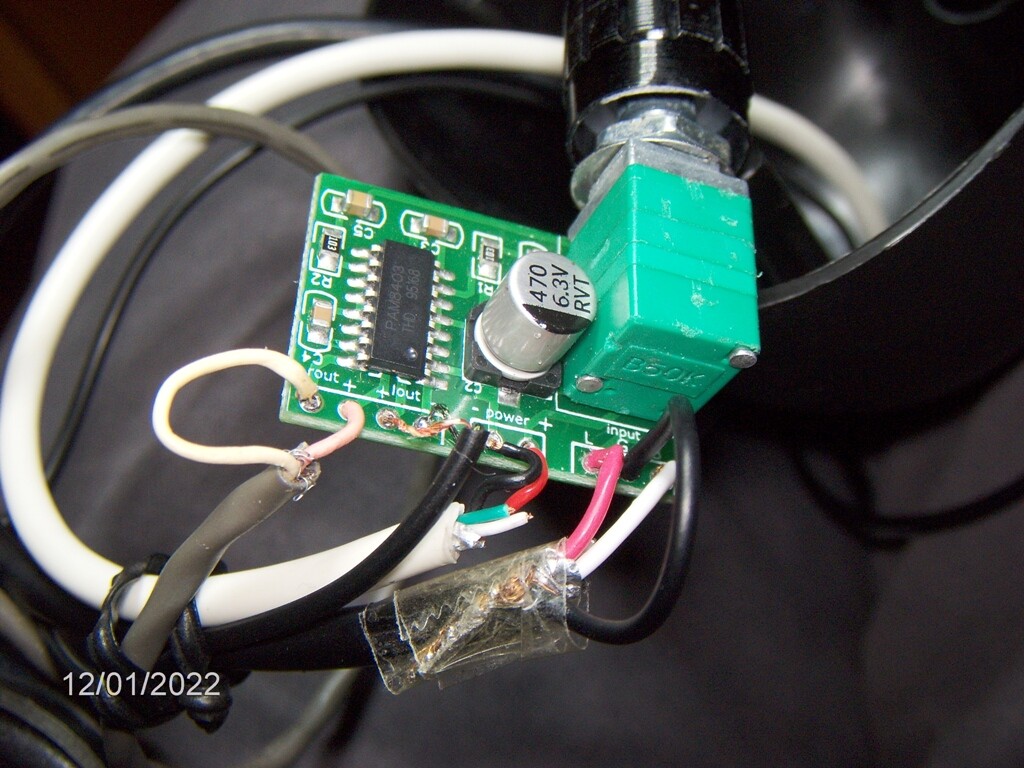

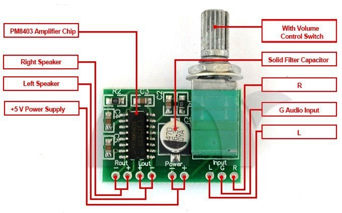

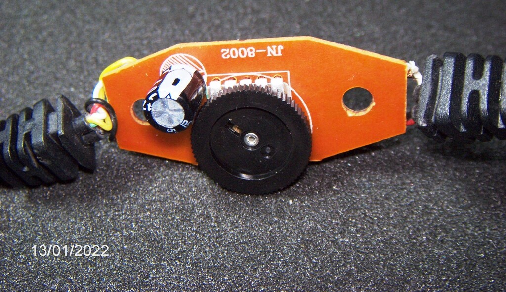

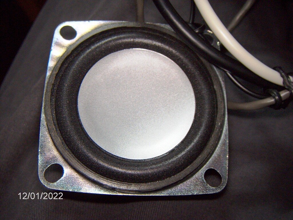

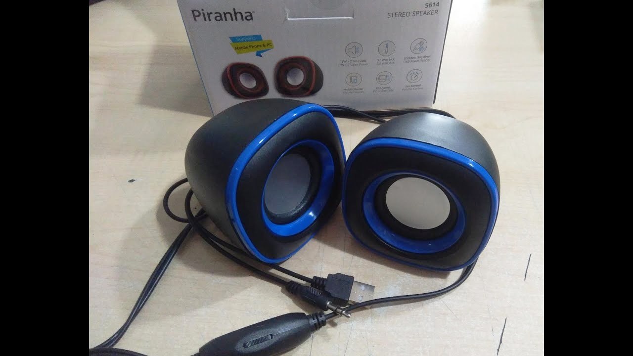

Değerli forum arkadaşlarım elektrik kesintilerinde walkman a bağlayıp radyo dinleyebilmek için DC 5 V ile çalşan Piranha-5614 anfili hoparlörleri satın almıştım. Walkman deki Groove veya MB özelliğinde bass sesleri çok boğuluyordu. 4Ω olan hoparlörlere PAm8403 anfi modülü bağladım patlak bass sesleri düzeldi. Aşağıdaki resimlerde Piranha-5614 kendi anfisini detaylı olarak resimledim.
PAM8403
Yük: 4 Ohm
Çalışma Gerilimi: 5V
Düşük gürültü oranı
%90 Verim
Kısa devre koruması
Termal kapatma

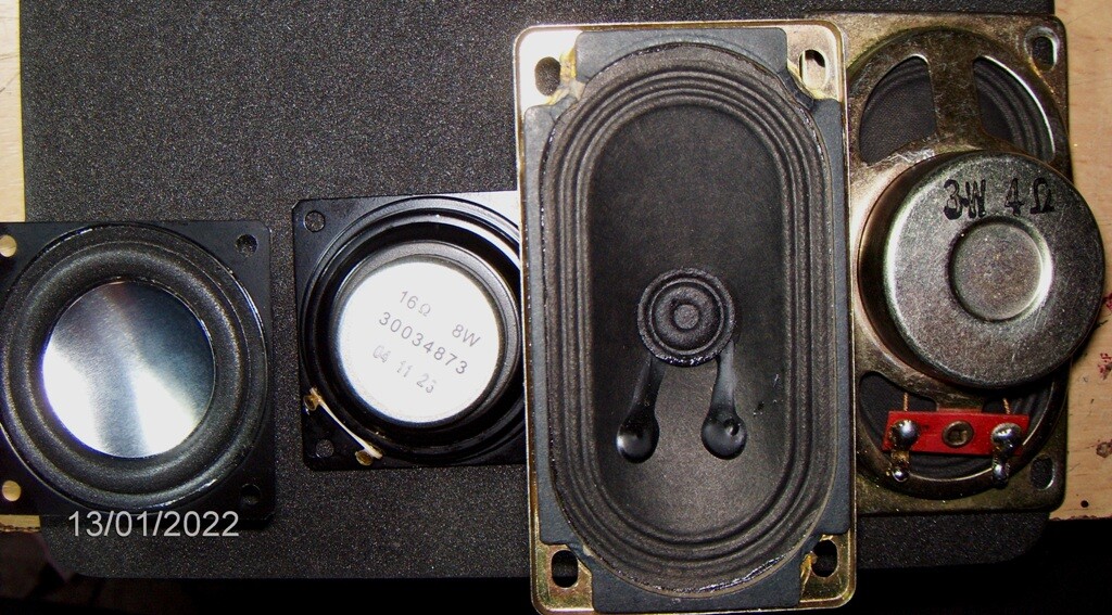

Piranha 5614 ün anfisini aşağıdaki hoparlörler ile denedim 16Ω olan hoparlörler de tiz ve bass daha güzeldi ama 4Ω olan hoparlörlerin sesi daha yüksek çıkıyordu.(Kırmızı Led i sonradan ileve ettim) @Mr_YAMYAM hocam bu çin malı anfileri hiç sevmez biliyorum. Ama elektrik kesintisinde powerbank ile radyo veya müzik dinlemek için yapılan bir uygulama.

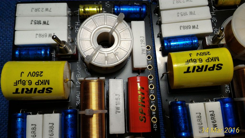

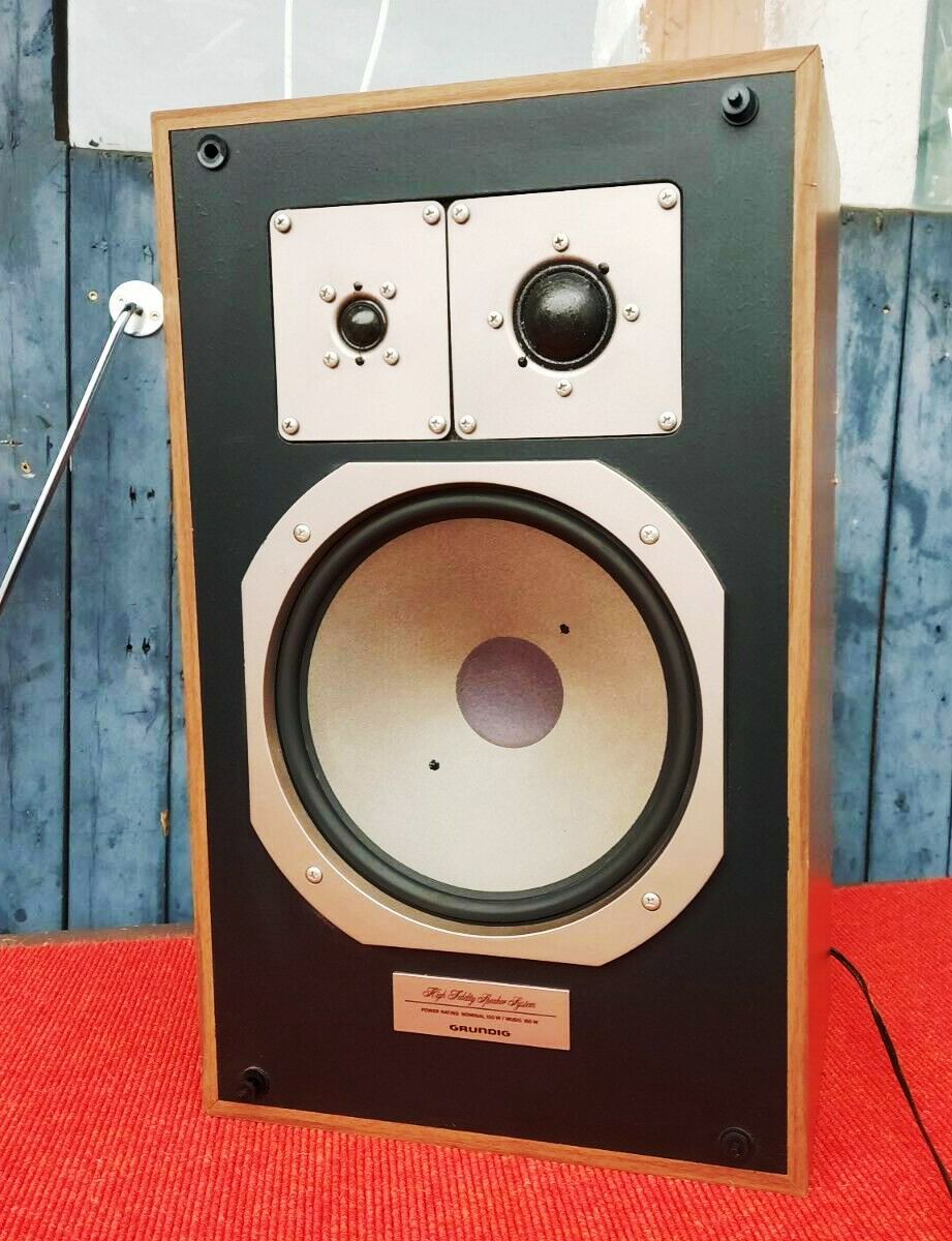

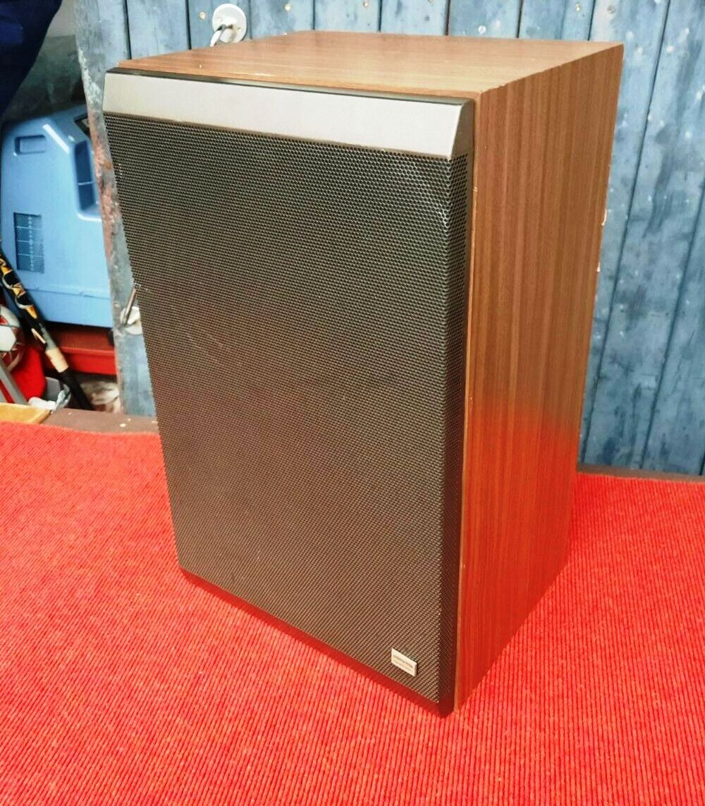

Onursal Hocam önerdiğiniz kabinler mutlaka iyidir ama elimde birçok hoparlör kabini mevcut . Boşta bekliyor. Belki ilerleyen zamanda kullanmadığım audio speaker ları satışa çıkartabilirim. Ebayda da satışta 90euro Nakliye 99Euro.

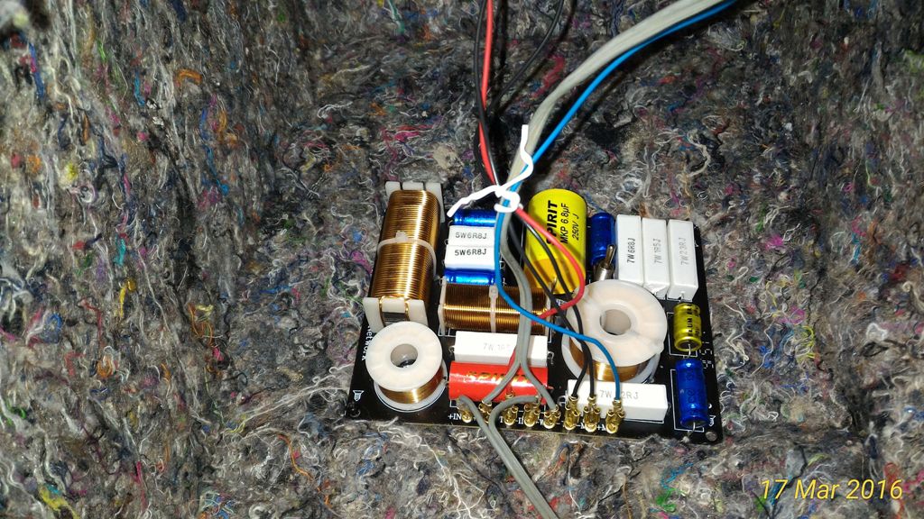

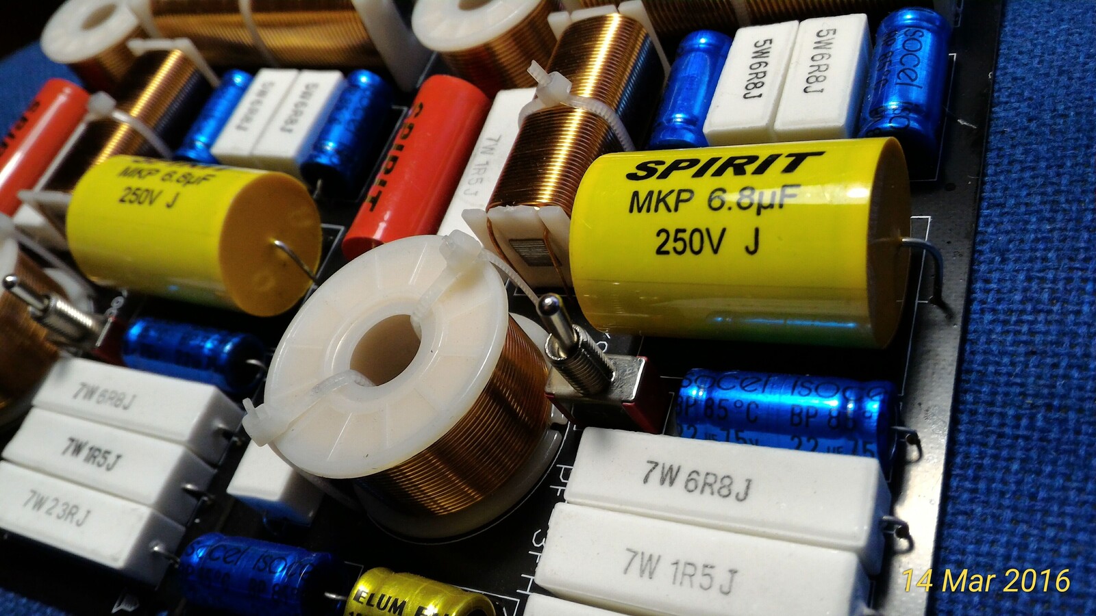

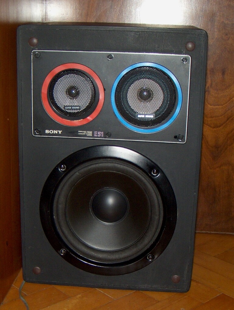

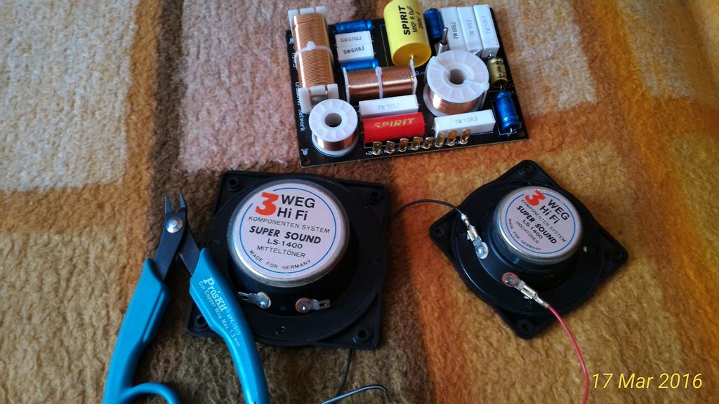

Onursal Hocam sizin önerinizle 2016 da modifiye yaptığımız SONY E51 hoparlörler kesinlikle orjinal Sony SS-E55 lerden daha iyi ses veriyor Sizin gönderdiğiniz western medium, tweter ve sonradan satın aldığımız Bass peynir hoparlörler ile kalibrasyonu yakaladık. Belki hoparlör filtresinin de ecik etkisi olabilir.
