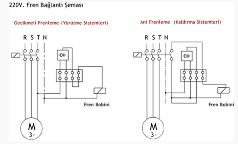

Merhaba arkadaşlar.. Asenkron motorlara takılan manyetik frenleme bağlantı sekli nedir ? Resim örnektir

Motor beslemesindeki kontaktörün NC sinden beslemesi geçer genellikle tavan vinçlerinde flan kullanılır motor beslemesi kesildiği anda kontaktör kendini salacağı için fren tertibatı enerjilenir ve frenleme yapar
Frenleme mantıgını bılıyorum benım sorum baglantı seklı konusunda.. 3 adet ucu var içerisinde ki bobinin
Anladım şimdi deniyerek bulabilirsin 3 uç büyük ihtimal motor klemensine drek bağlanıyor motor devreye girdiğinde manyetik güç yay gücünü yeniyor ve fren tertibatını boşaltıyor motor enerjisi kesildiğindede yay baskısı ile tekrar fren yapıyor inşallah yardımcı olabilmişimdir .
frenin üzrindeki etiketi yazarsan daha doğru yardımcı olabiliriz.
Dereli fren diye ara çeşitli bilgiler var.
aşağıdaki resim belki bir fikir verebilr.

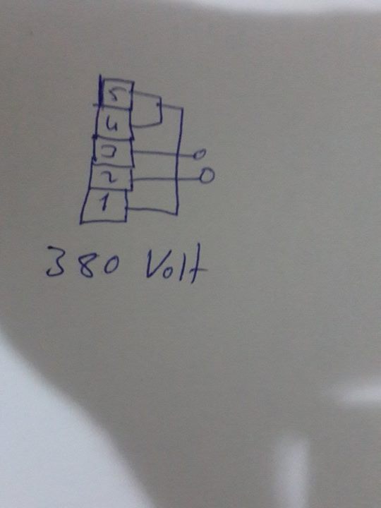

Motor buatının içerisinde bulunan frenleme mekanızmsı klemesının etiketinde resimde ki şema var.380 volt yazıyor.. Senın bahsettıgın sema da bobın DC beslememı ? Köprü diyot mu var ?
