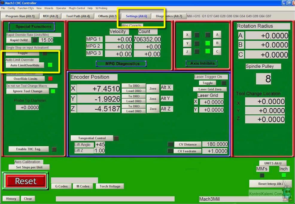

Arkadaşlar makineyi cnc router korumak için iki tarafa limti switch koydum switchler mekanik temaslı yani.Switch devreye girdimi resete düşüyor "mach3 limit switch triggered" şimdi buraya kadar normal.Benim sorum limit switchden kurtarmak için vidalı mili elle çeviriyorum bunun başka yolu varmı ?

Bende aynı sorunu yaşadım mach pin ayarlarında switch i inaktif yapıp aksi yönde getirip kurtulabildim elle ekseni kaydırma zor olduğu için

Auto LimitOveride yada Override limits bunlardan birisi ile sorununuz çözülür.
