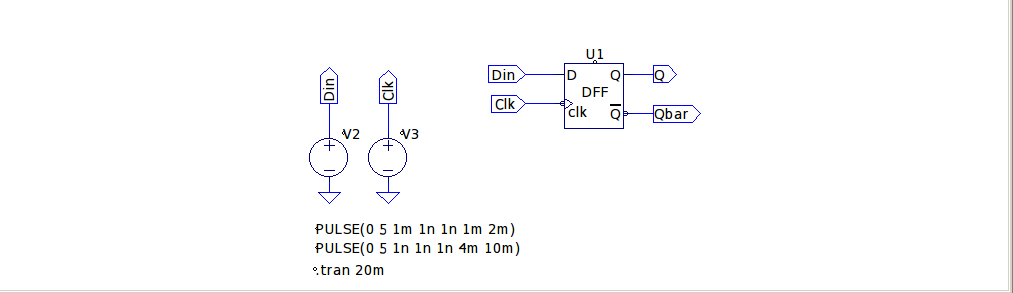

LTSpice ile uslu devrelerin benzetimi için "digital logic" kütüphanesini kullanabilirsiniz. Burada uslu kelimesini hafıza içeren devreler anlamında kelimeye yeni bir anlam yükleyerek kullanıyorum.
Bu örnekte bir tane D türünde iki durumluyu ("flip flop") deneyeceğiz.

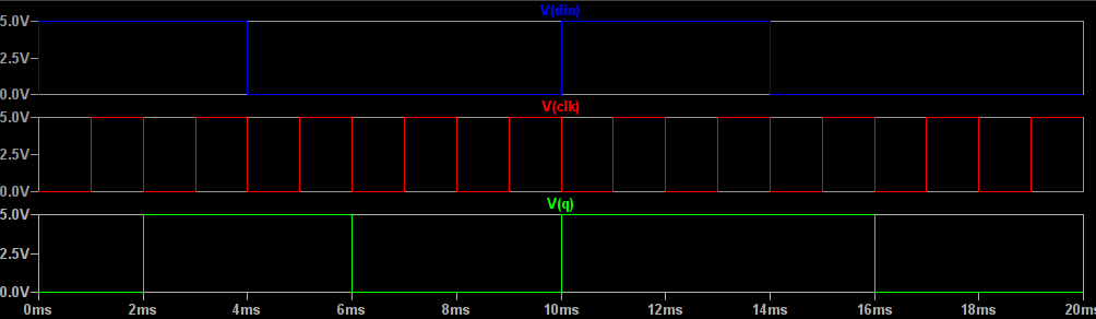

Burada ilgilendiğimiz işaretler Din, Clk ve Q. Benzetimi başlatmak için koşan adam resmine tıklıyoruz. Bu üç işareti seçiyoruz.
Sonra benzetim ekranında "Add Plot Pane" kısmından ekranı 3'e bölüp, 3 tane çizim ekranı ekliyoruz. Her işareti ayrı bölüme sürüklüyoruz.
LTSpice kütüğünü ekte bulabilirsiniz.
  • dflipflop.asc
