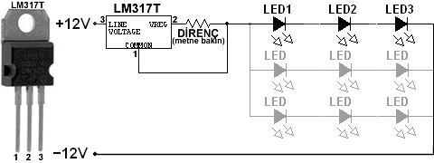

merhabalar. dün arabama 1.5 metre 12 volt şerit led bağladım. bazıları yavaş yavaş sönüp sonra hiç yanmamaya başladı. sanırım tek tek patlıyorlar, akü 12 v 75 A araç opel kangoo. ne yapabilirim yardımcı olabilirmisiniz lütfen ?

Aracınızın devrine bağlı olarak gerilimde yükselme oluyorsa ledleri patlatıyor olabilir. 12 voltu sabitleyin bence.

Sayın Vecivicivokke benimde aynı şey başıma geldi de oradan biliyorum . Gerçi siz daha iyi bilirsiniz de , Araba çalışırken gerilim 12 Voltta kalmıyor ,14,2-14,4 e kadar çıkıyor. Sanıyorum bu voltaj yüksekliği zarar veriyor .

HAldun Bey doğru noktaya parmak bastı, araç çalıştığında voltaj yükselir kapandığında tam şarjlı akü bile 12,6-12,8v tur. Lm 317 kullanın derim online hesaplayıcılar var kullanabilirsiniz veya bunu sabit akım devresi, şerit ledler de 3 erli seri paralel gruplardan oluşur. http://www.catamaranvega.com/elektro/docs/led.html
