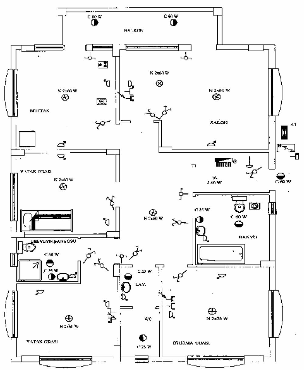

Arkadaşlar herkese hayirli günler dilerim. 3 yatak odası, salon, 2 wc, mutfak ve 2 adet balkon olan bir evde butün lambalardan evdeki dağıtım panosuna kablolar mı gelir yoksa belli yerlere panodan gider ve sonra kendi aralarinda ayri kablolama mı yapılır? Bununla ilgili şema video vs paylaşabilecek kardesim varmıdir?
Merhaba.
Tali panodan buatlara kadar lamba linyeleri çekilir.
Bu linyelerden diğer buatlara aynı zamanda anahtar kasalarına ve lambalara sortiler şeklinde dağılım yapılır.
1 dairelik aydınlatma projeleri şeklinde arama yapabilirsiniz.
