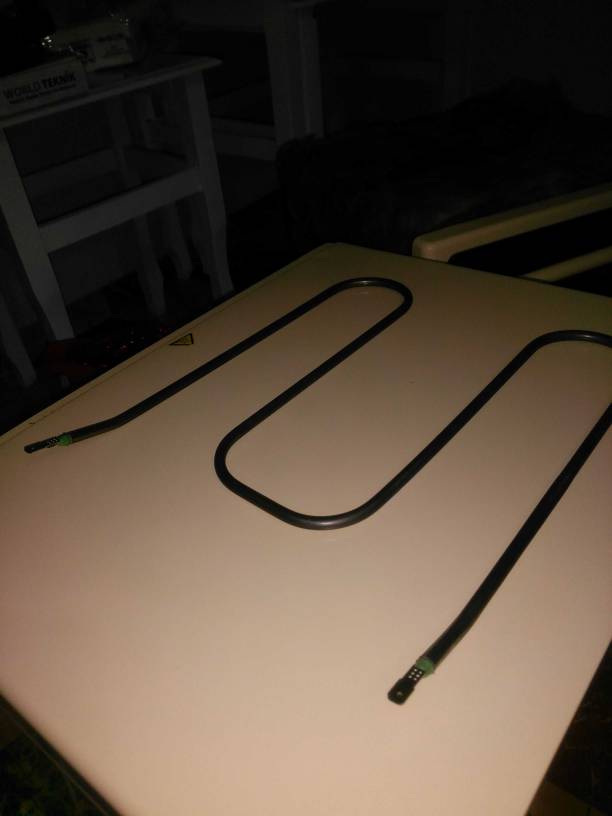

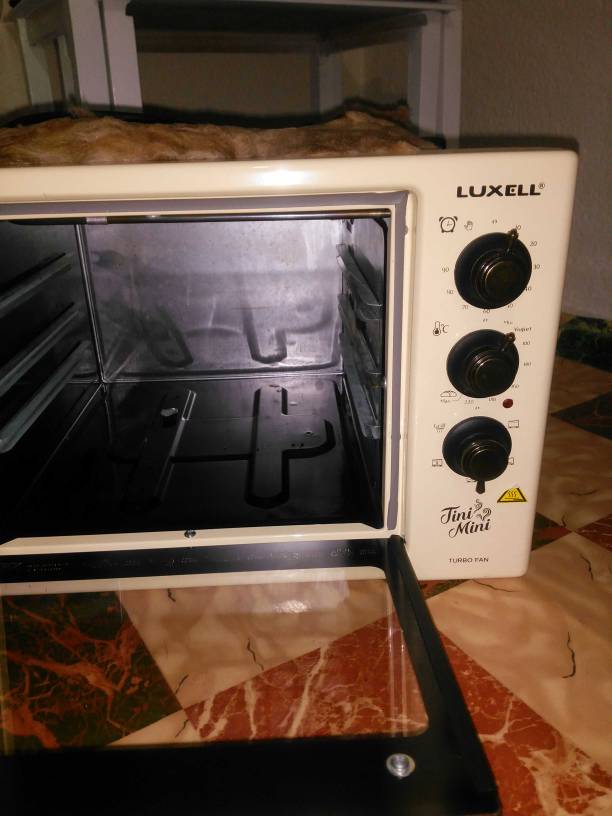

Merhaba arkadaşlar.mini fırınımız etiketinde 1000 watt.yazıyor.çift rezistanslı.alt rezistans 600watt. 96 ohm değer gösteriyor.üst rezistans 800 watt 66 ohm değer gösteriyor.arızalı herhangi bir parça yok.ama geç pişiriyor.rezistansların değerleri normal midir yardımcı olursanız memnun olurum.
Kapakta kaçak yok.normal sıcaklık ve süre değerlerinden daha geç pişiriyor.

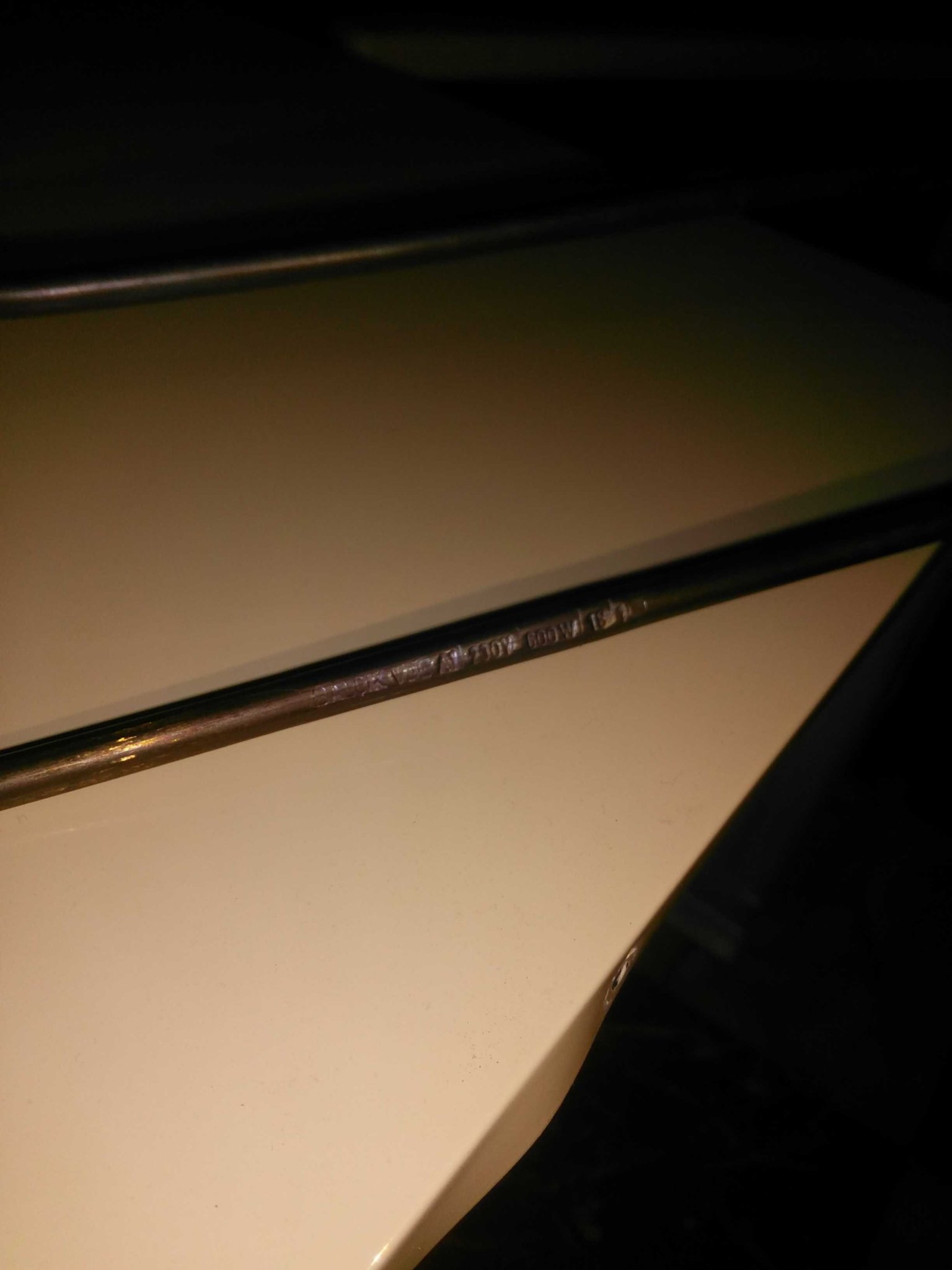

termostat var.mekanik zaman ayarlı.iki adet raf yuvası var rezistansların orta ara mesafesinde.fotoğraflarını atıyım tekrardan fikirlerinizi alıyım teşekkür ediyorum.
Fotolar bunlar
Bu lent hocam değerler tutarsız derken rezistansların omajların kastediyorsunuz değilmi.mesela böreği en son sıcaklık ayarında 1.5 saatte pişiriyormuş.ama fırın ilk alındığından beri böyle imiş.

Hayır omaj kast etmedim watt bilgilerinin farklı olması, ilk sahibi misiniz kitapçığı yok mu? Genelde son sayfalarda teknik bilgiler yazar. Fan a sahip mi, çalışıyor mu?
Fırının üzerinde turbo fan yazıyor. :)
Bu fırın toplamda 1000 watt tüketiyor ise
arızalı olan 66 ohm olan rezistans bozuk demektir.
sayın İzmirli m ve by lent hocama teşekkür ederim.verdiğiniz formül hesaplarına göre her iki rezistans da bozuk gibi görünüyor değilmi. fırın çalışırken el ile kontrol ettim her ikisinde de iyi sıcaklık alıyorum ama ölçecek bir aletim olmadığı için yeterlimi bilemiyorum.sizin önerinize göre rezistans değişimi yapıcam.
