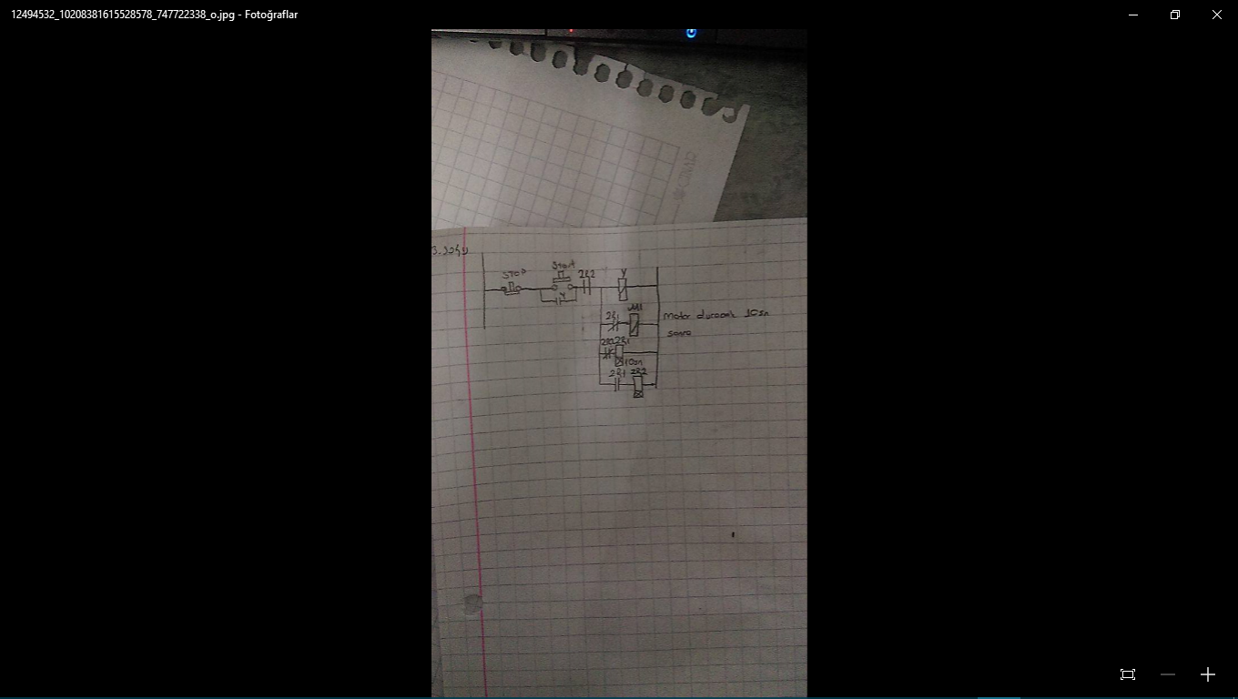

Bu şekilde 3.soruyu çözdüm doğru mudur acaba 2 saatlik bir çabanın ardından :)
Karıştırdığım nokta şu
Zaman Rölesinin GK kontağını kullandığımızda Devredeki enerjiyi belirli bir süre enerjili bırakıp ayarlanan süre sonun da elektriğini kesmesi midir ?
