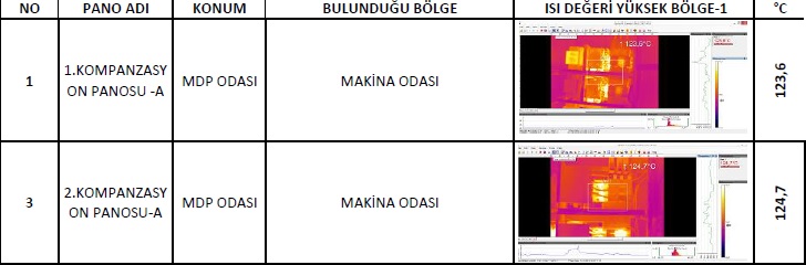

Fabrikamızda bulunan termal kamera ile yaza girmeden elektrik panolarından ölçü aldığımızda kompanzasyon panolarında aşırı bir sıcaklığın olduğu görülmüştür. Kompanzasyon panoları 675Kvar ve 925Kvar güçlerindedir.
Soru1: Ekte belirtilen sıcaklık değerleri normal mi?
Soru2:Güç panosu oldu aydınlatma panosu olsun bir sıcaklık skalası var mı? Yanı panonun anma gücüne göre mak ve min sıcaklık aralığı gibi
Bu konuda havalar daha ısınmadan tedbir ve risk harıtası oluşturmak istiyorum, bilgi sahibi arkadaşların yardımlarını rica ederim.

Bu sıcaklıklar kondansatör ve kantaktörler için normal olsa bile elektrik kabloları için normal değildir yanmaz kablo kullanılmadıysa ve kompanzasyon panolarında yanmaz kablo kullanılmaz.Bu nenedenle bence kablo bağlantılarını kontrol ediniz gevşek bağlantı ısınmaya neden olur.Kompanzasyonunuz yüksek güçte bundan dolayı bir sıcaklık olacaktır ama 100 derecenin üstü normal değildir.Bu sayfanın alt taraflarında kompanzasyon kondansatörlerinin kondaş çalışma sıcaklığını yazıyor ama biraz alt tarafta
http://www.bahaenerji.com/?p=products&ug=03$00Kondas
Burada da Frako kondansatörlerin var:http://www.metroelektrik.com.tr/urunler/frako-kompanzasyon-sistemleri/kondansator-urun-gruplari
Kompanzasyon panonuzun bağlantılarını ve kablo kesitlerini kontrol ediniz gevşeklik var mı veya olması gerekenden ince kablo kullanılmış mı!Eğer bunlar normal ise elektrik panoları için klimalar satılıyor artık o firmalarla irtibata geçiniz eğer öyle bir firma bulamazsanız özel mesaj atarsanız size bir firma önerebilirim.
