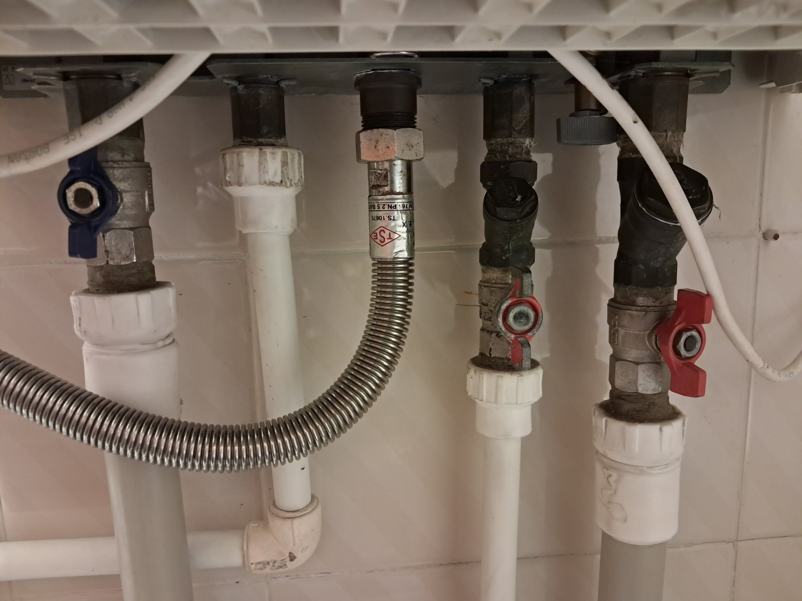

Kış mevsimindeyiz. Kombi sabahtan geceye kadar devamlı yanıyor .
Yoğuşmalı kombinin 4-5 günde bir barın altına düşerek su eksiltmesi normal midir?
Her 4-5 günde bir su basıncını 2 bara tamamlıyorum.
Bu durum normal midir?
Kombi yeni 6 aylık.
Normal değil
Radyatör , tesisat borularından veya kombi içinden su sızması varsa görülür su kaçağı olabilir .
Tesisat borusunda ?
Su sızması bazı yerler için termal kamera ile tespiti .
Diğer genleşme tankı havasında bakılmalı.
Delik olabilir.
kaçak var kardeşim servisle alakalı değil tesisatçı bulman lazım servis gelecek kaçak var deyecek. evde rutubetli yerleri araştır.. alt komşuya ıslaklık gidiyormu sor termal kameralı bakanlar var bir yerde sıcaklık farklı bir şekilde düşüyor . aynı sorun bende olduydu.. bulamadık biz en son tesistın gittiği yerlerde tüm parkeleri söktük kırdık baktıkki dirseğin biri çatlamış .. inşallah peteklerin orda bir yerdedir yukarda bir yerde .valla çok zor onu çözmek..

Öncelik sizin kontrolunuz görünür su kaçakları varsa tesisat ve ürünlerinden .
Testler yapılmalı.
Sonrası
Sadece bar düşmesine odaklanmayiniz.
Tüm kontrollerini yaptırmanız .
Kolay gelsin sağlıcakla.
Kombinin garantisi var. Öncelikle servis baksın.
Sorun Kombi içinde değilse, tesisatı kontrol ettiririm.

Yazın sıcak su kullanımında, hiç su eksiltmesi olmadı.
Kış mevsiminde 3-4 günde bir, su basıncı 1 barın altına düşüyor.
