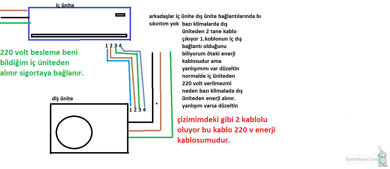

arkadaşlar yardımınız için teşekkürler
sanırım vestelden bahsediyorsun ( regal , seg vs)evet 2 kablo olur topraklama klemense vidalanmaz direk şaseye klemensin yanındaki somunlu vidaya vidalanır...ara kumanda beşlidir 1, 2 faz nötür 3 ,4 ,5 kompressör ,fan ,heat pump ...ara kumanda kablosunu kalın kullanıp iç üniteden de besleme yapabilirsin...
topraklama şasede oluyo zaten saol abi teşekkürler özelden mesaj atıcam bi konu hakkında
