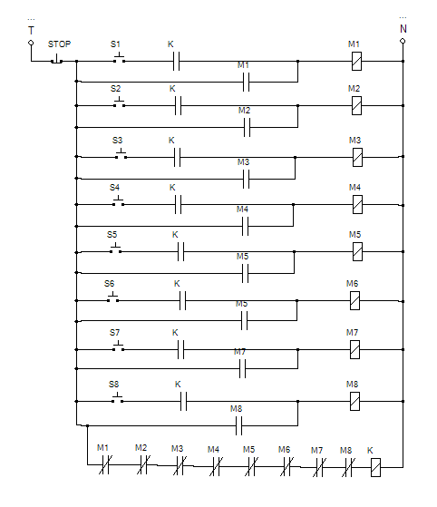

arkadaşlar merhaba;
size şöyle bir sorum olucak
8 adet motor elimde mevcut bu motorların çalışması aşağıda anlattığım gibi olucak yardımcı olursanız sevinirim
malzemeler
8 ad kontaktör
8 ad start (0/1)
bu motorlar birbirleri ile kilitlemeli yani biri çalışırken diğeri çalışmayacak şekilde çalışması lazım
Örneğin: 3 motor çalışırken 5. motorun startını 1 pozisyonuna aldığım zaman 5. motor çalışmayacak 3. motoru 0 pozisyona çektiğimde 5. motorun startı 1 pozisyonunda olduğunda çalışmaya başlayıcak bu bütün motorlar için gerekli
devre şemasını çizebilirmisiniz.
yardımlarınızı ve fikirlerinizi bekliyorum
teşşekkürler..
Çok zor değil .Çiz bakalım yardım ederiz.Motor kontaktörlerini birbirinin nc kontağından geçir.
zaten ordan geçiriyorum fakat 0/1 anahtar koyacağım yerde bi hata var yada start-stop mu koysam onu kestiremiyorum

8 motordan herhangı bırtanesı calısrsa bır baskası calısmayacak dogrumudur
Kardeşim bunun için her kontaktörde en az 7 adet Nc kontak olmalı. Bunu da düşünmek lazım. Her bir kontaktörün Nc kontağı diğer 7 kontaktör bobininin önünde olmalı çünkü. Yani malzemeye ek olarak yardımcı kontaklar da kullanman gerekir mutlaka. Hatta kullandığın kontaktörün markasına göre bu yardımcı kontaklar da yetmeyebilir. Malzeme olarak sadece 8 kontaktör 8 adet 0/1 anahtar yazdığın için söylüyorum bunları. en ucuz yollu ilave röleler ile halledebilirsin bence. Bu saydığın kadar malzemeyle zor.
ustam haklısın devresini çizemiyorum kullandığım kontaktörlerde 2 açık 2 kapalı kontak var ama bunlar yetmeyecek gibi duruyo ekte çizimi mevcut varsa hatam düzeltmenizi rica ediyorum

Tamam doğru.Stop butonu bağlamayacak mısın?
sayın.blue_game Her kontaktöre 7 kapalı kontak koymak doğrudur ancak füzili ve gereksizdir.
Aşağıdaki resimdeki gibi yaparasan daha kısa olur.
K- Role veya kontaktör. 8 açık kontağı olacak.
