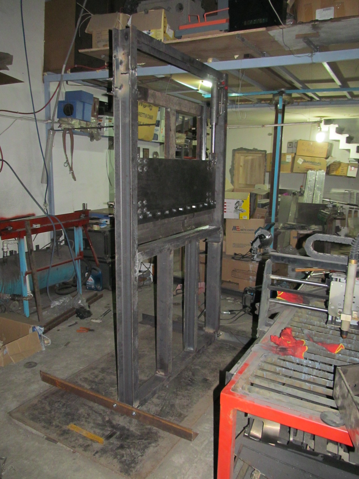

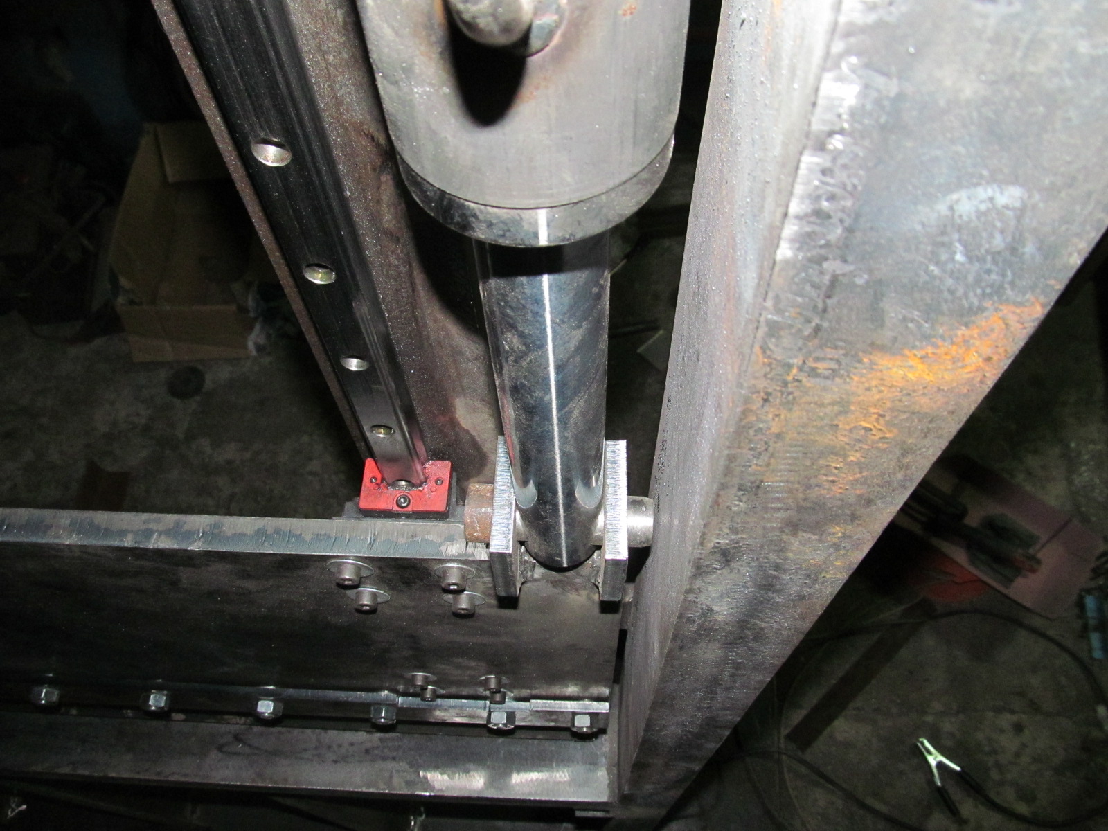

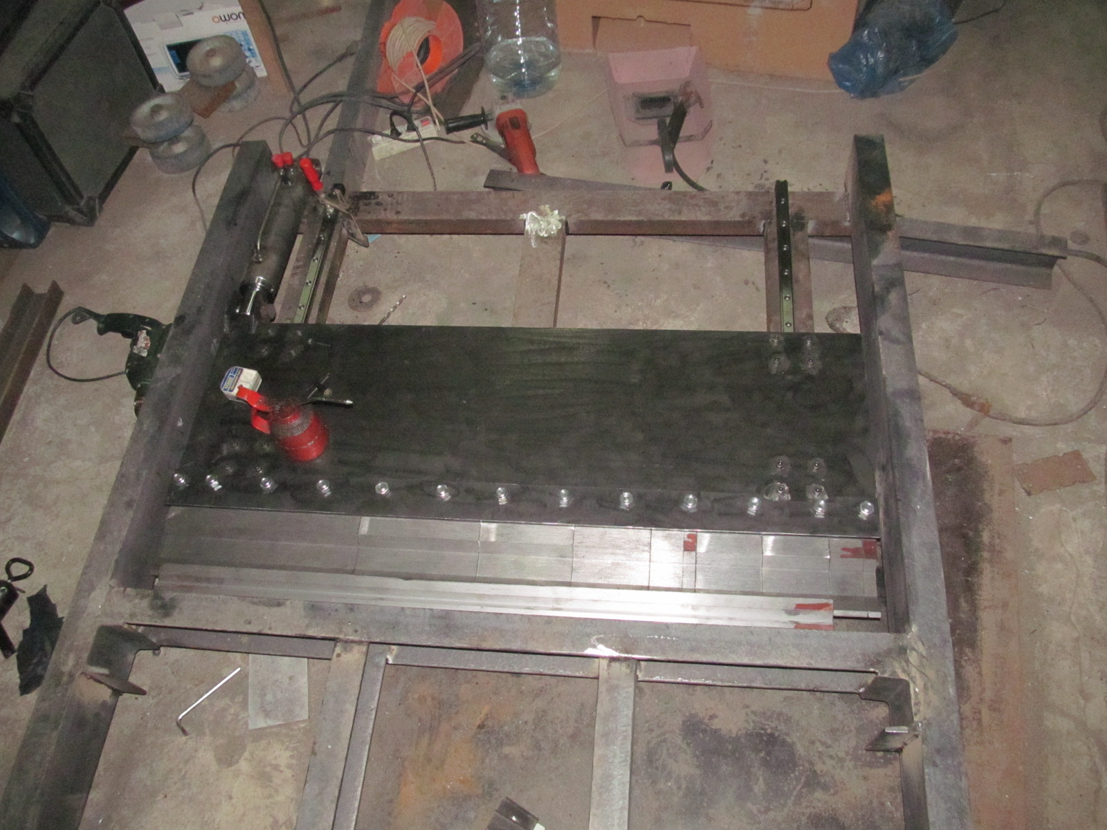

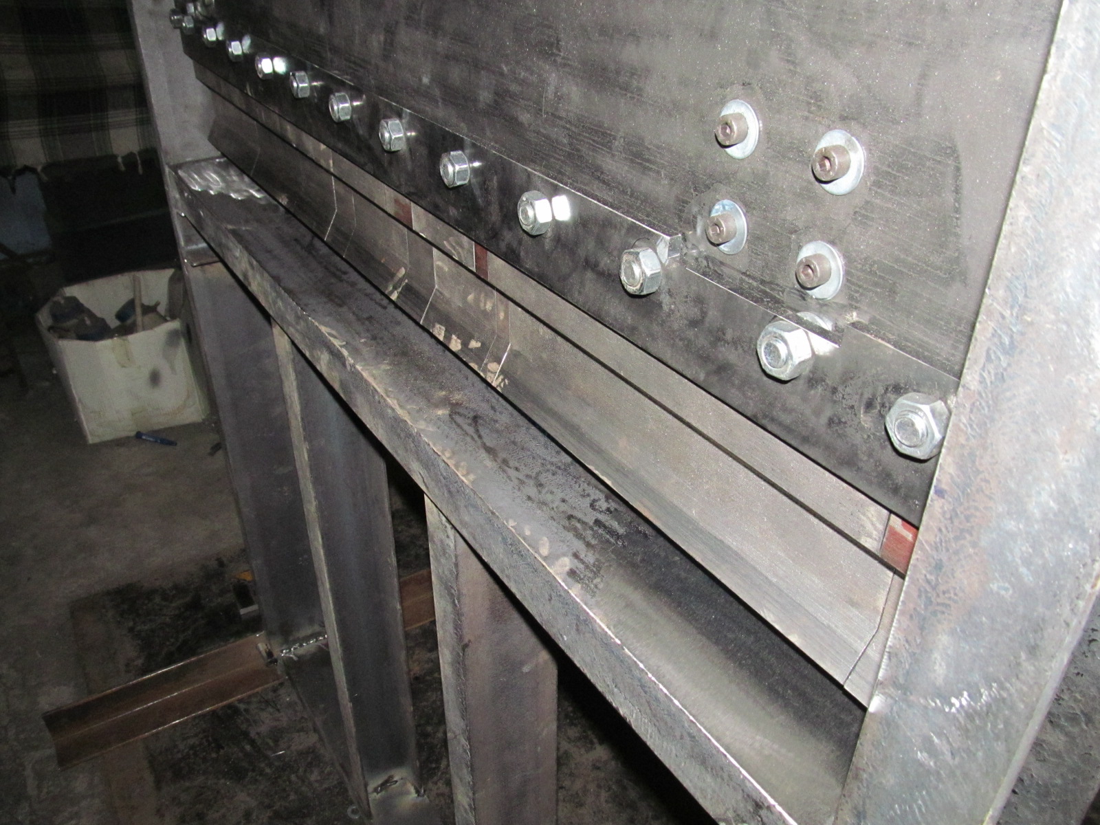

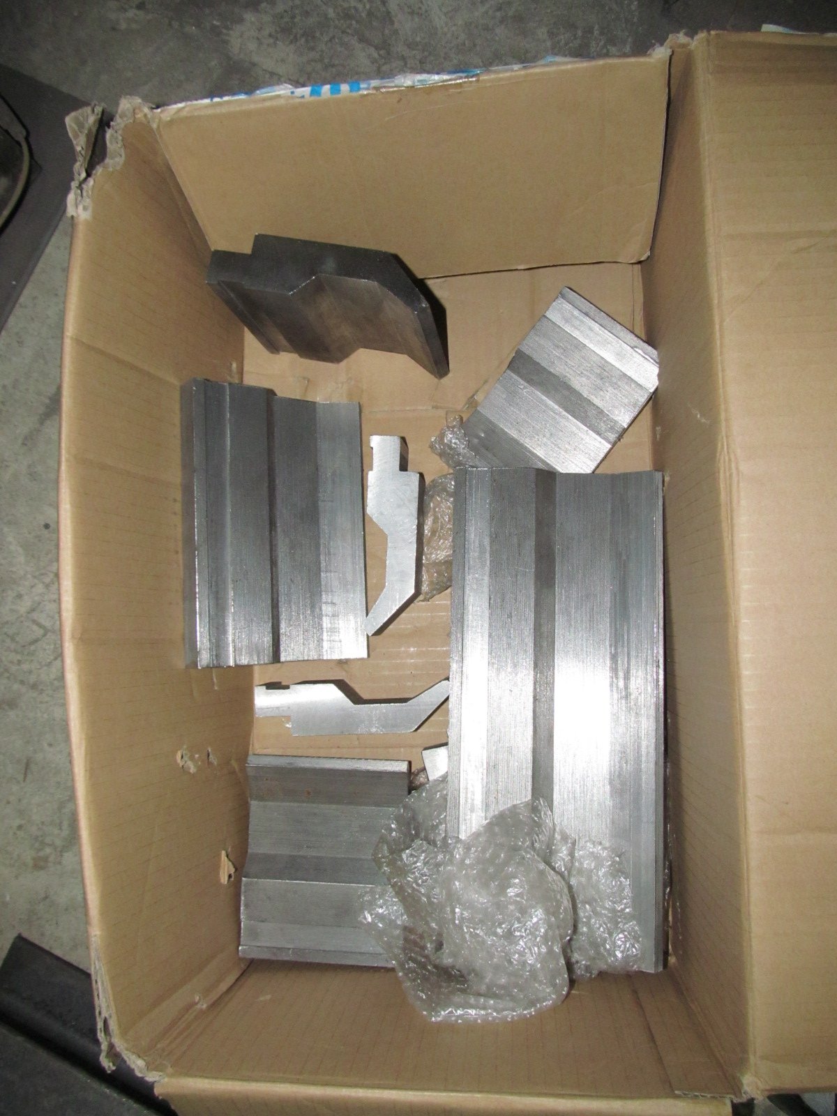

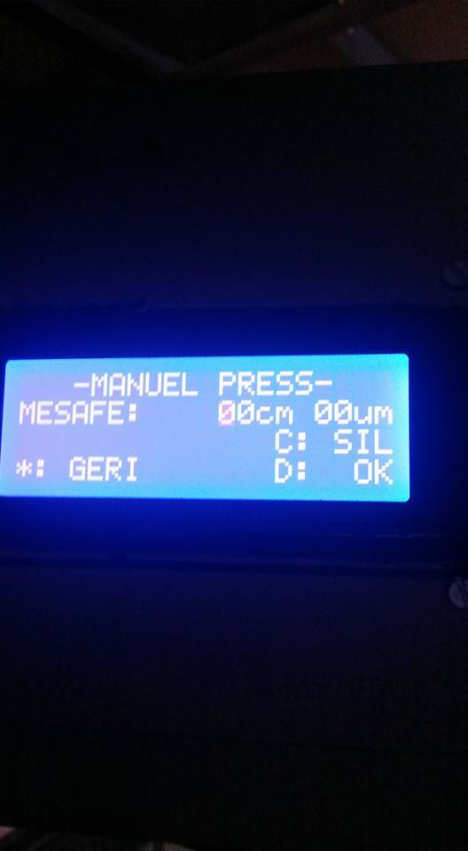

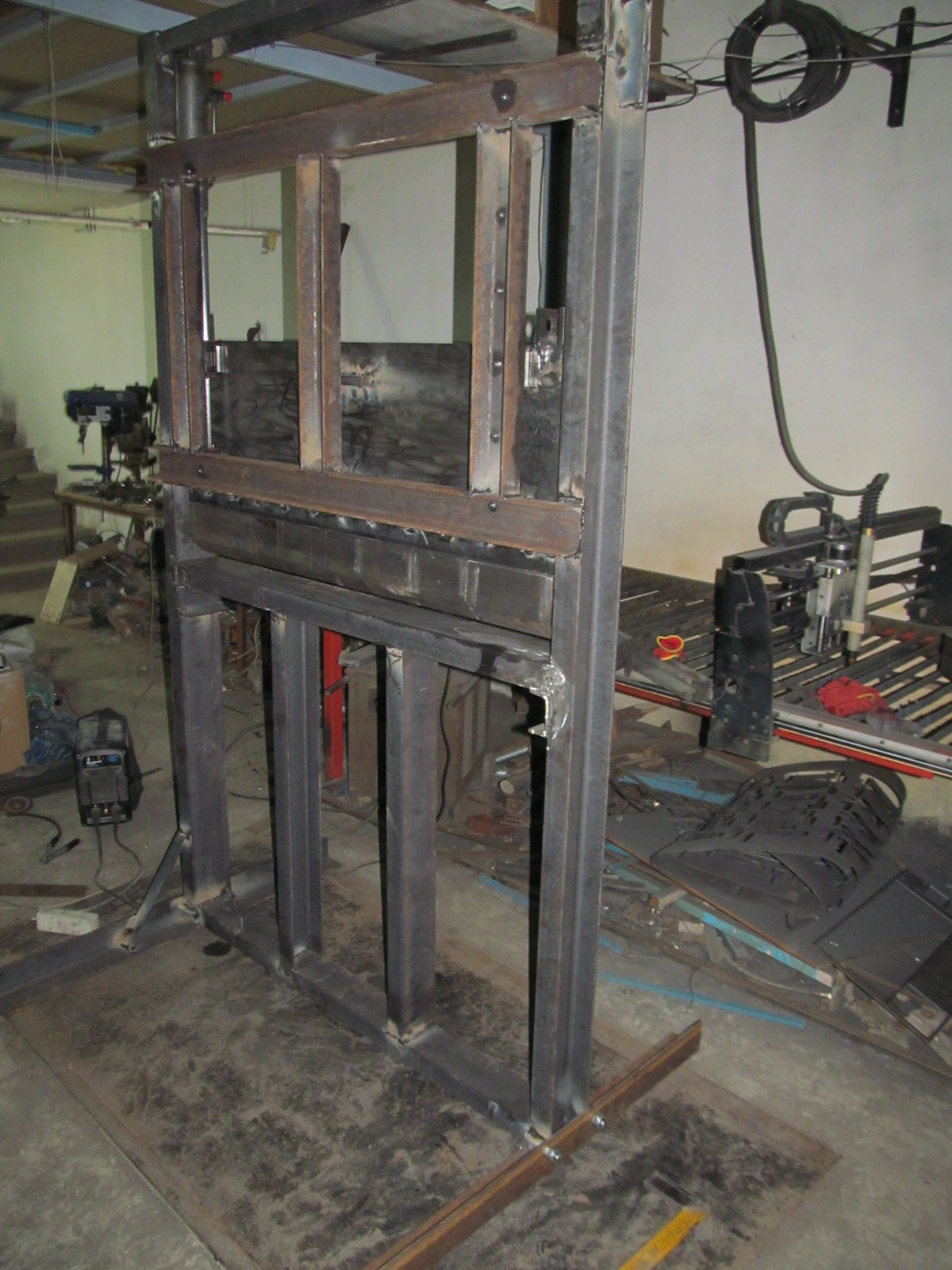

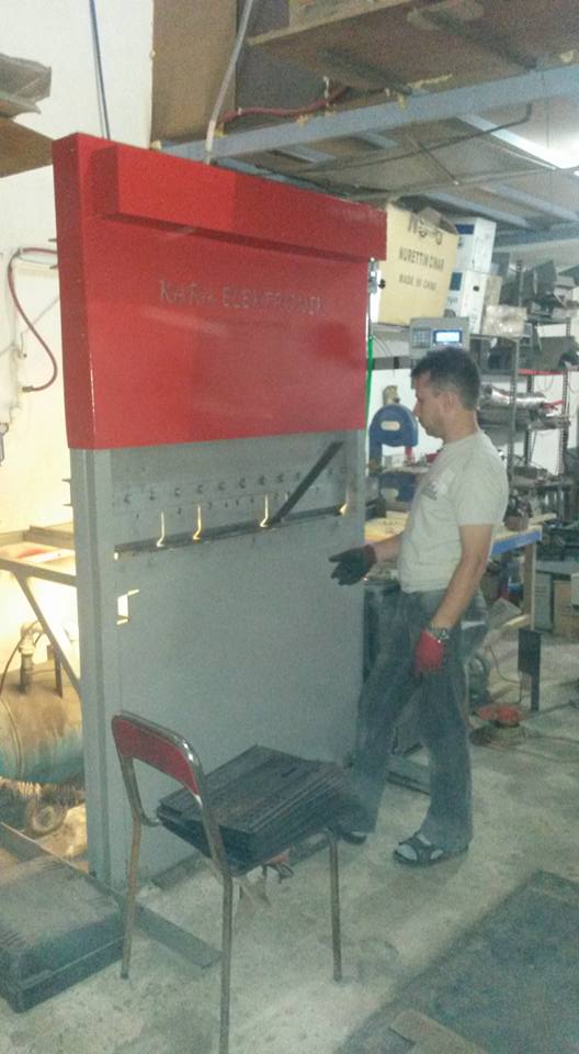

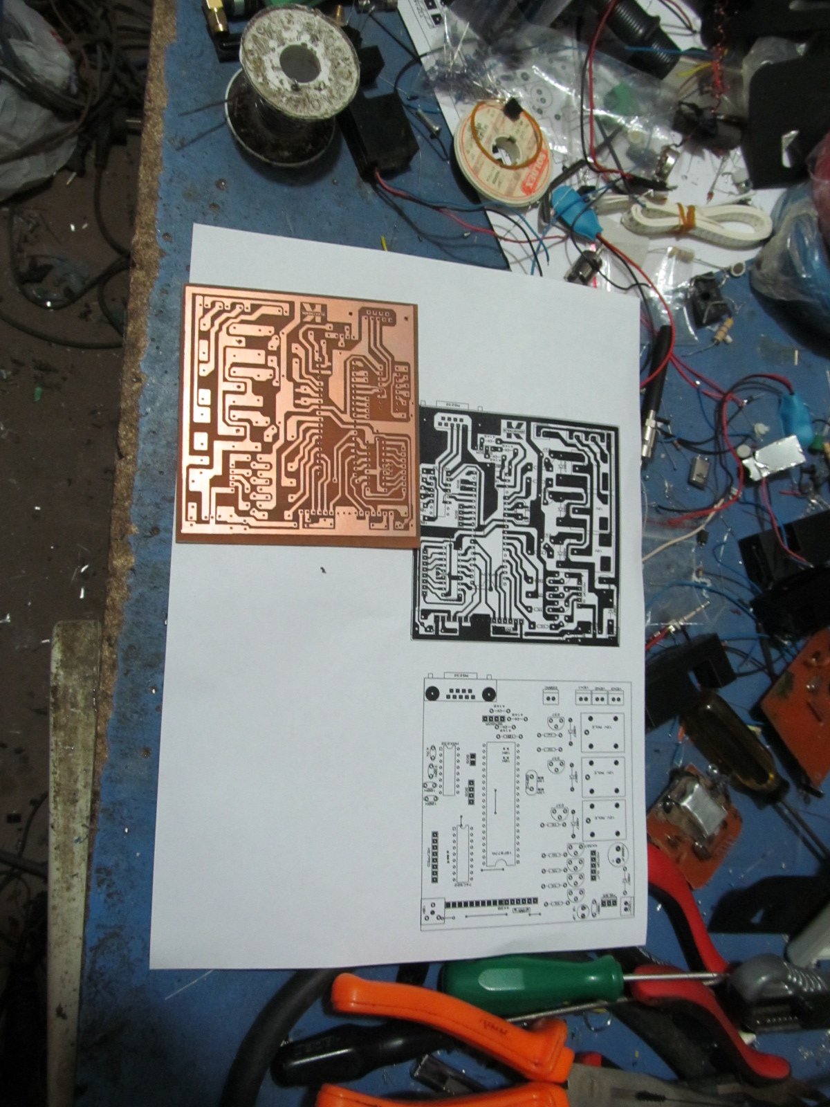

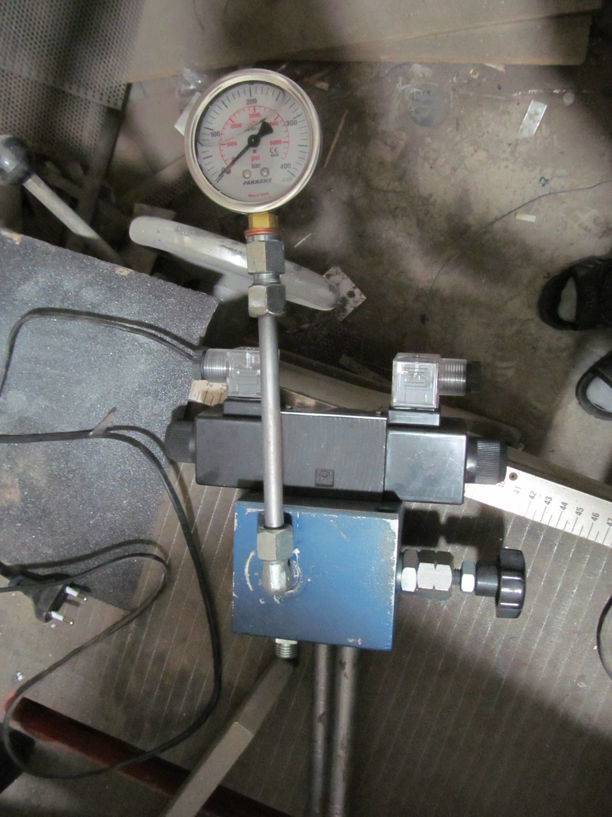

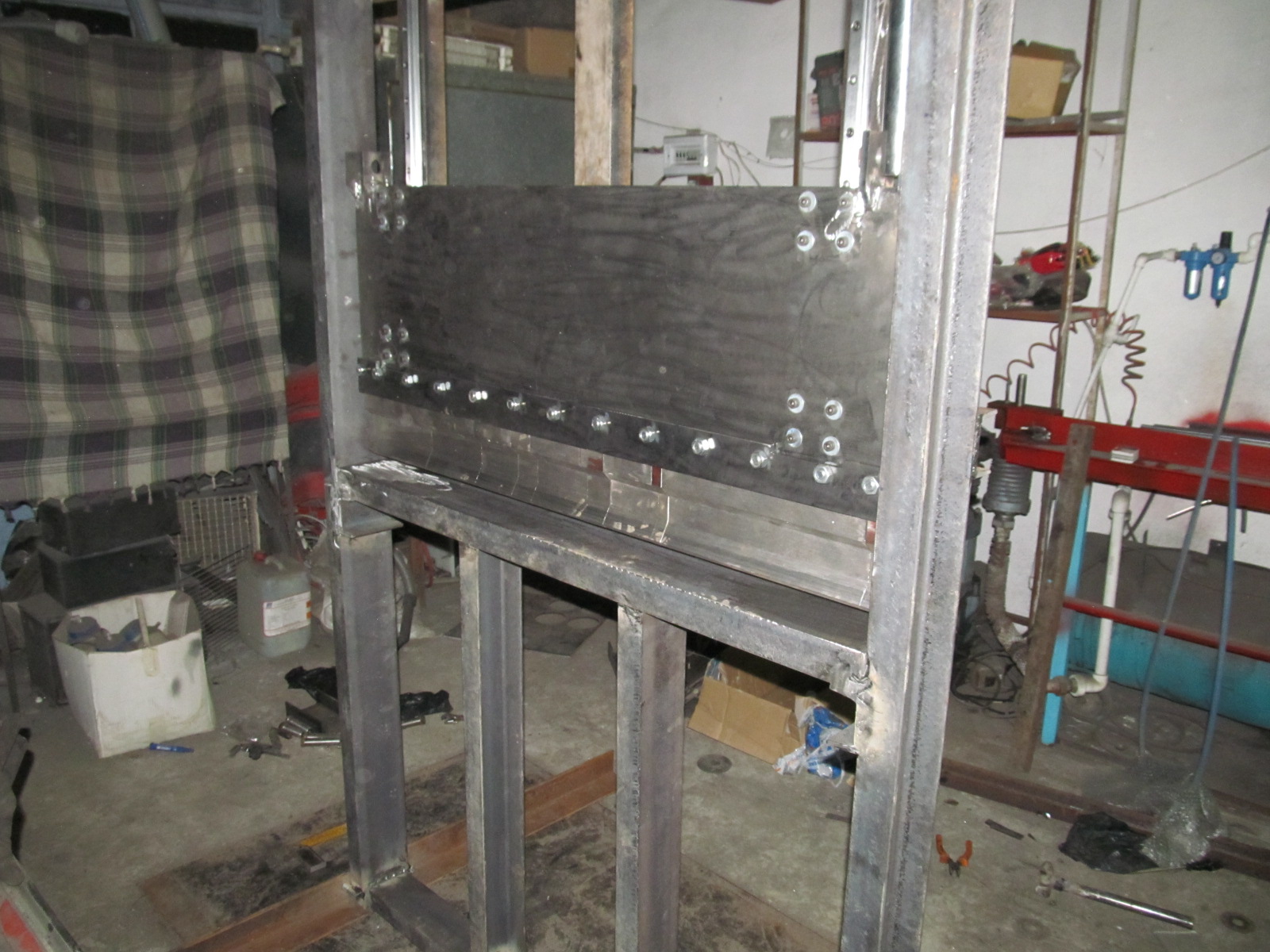

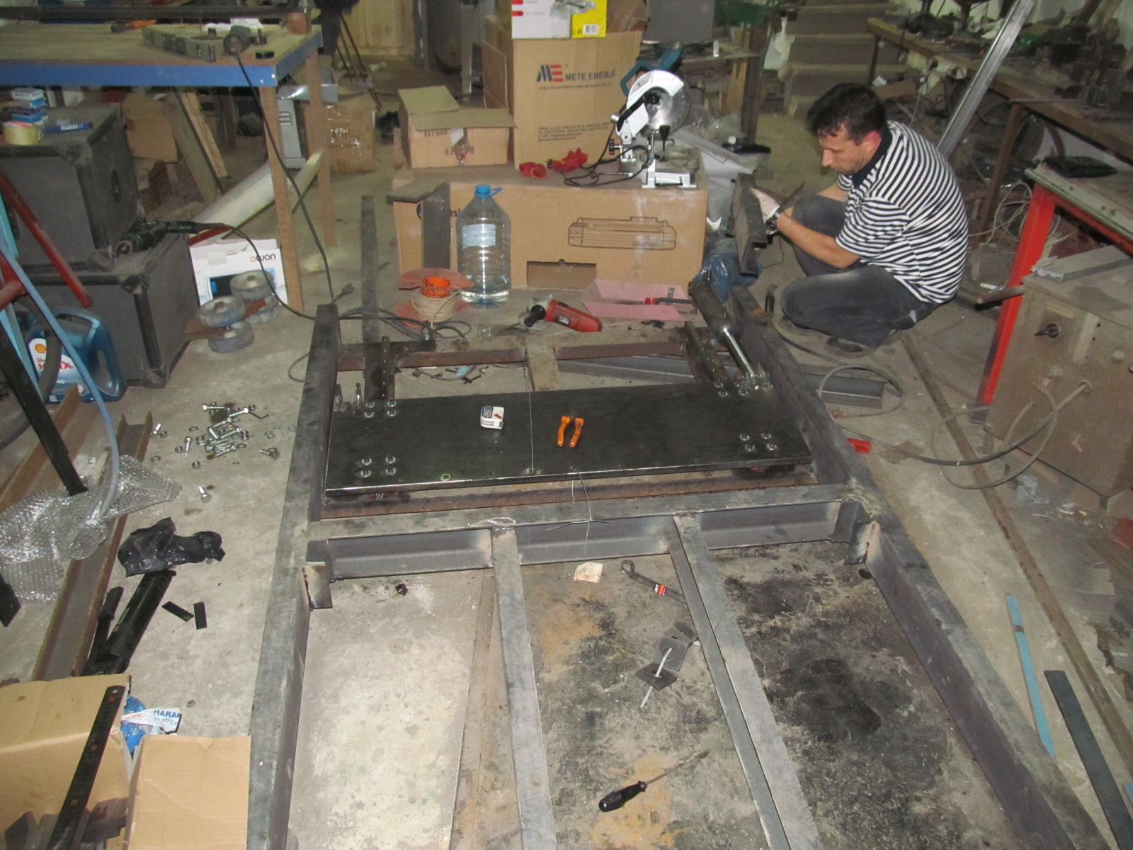

Merhaba arkadaşlar, kendi atelyemizde 0.60 ve 3mm arası sac katlamak için yapmakta olduğumuz bir makina var, paylaşmak istedim. Kontrolünü bilgisayar bağlantılı olarak bir arayüzle ve kendi ürettiğimiz / programladığımız bir devreyle yapacağız. Arka dayama kısmı ve katlanacak sacın kalınlığı hareketli iki eksenle ölcülecek

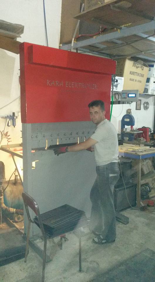

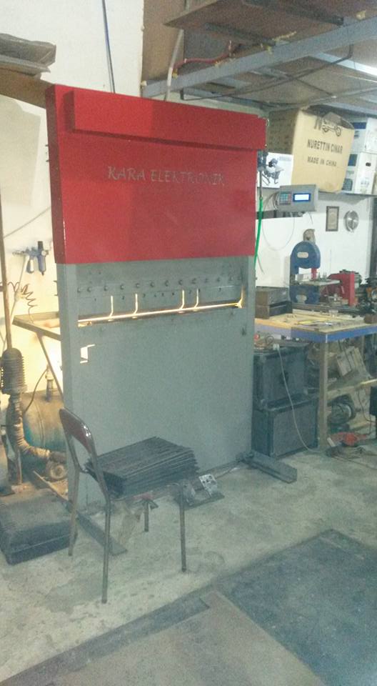

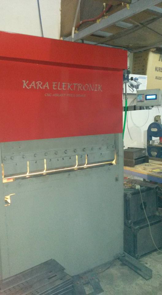

Arkadaşlar makinanın son hali böyle, şuan kullanıma hazır. 0.60 ve 3mm arası sacları istediğimiz gibi katlayıp kendi ürettiğimiz cami/düğün anfilerinin kasasını yapıyoruz.

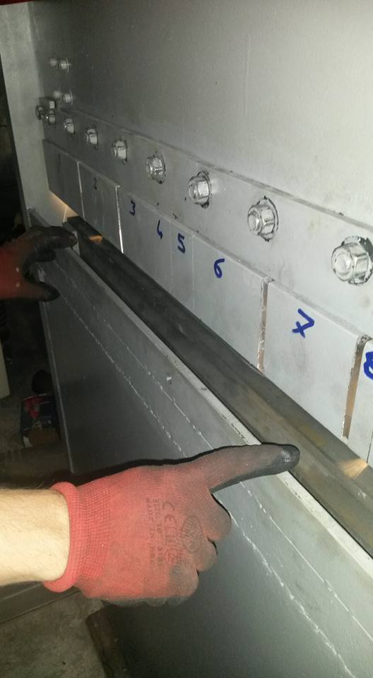

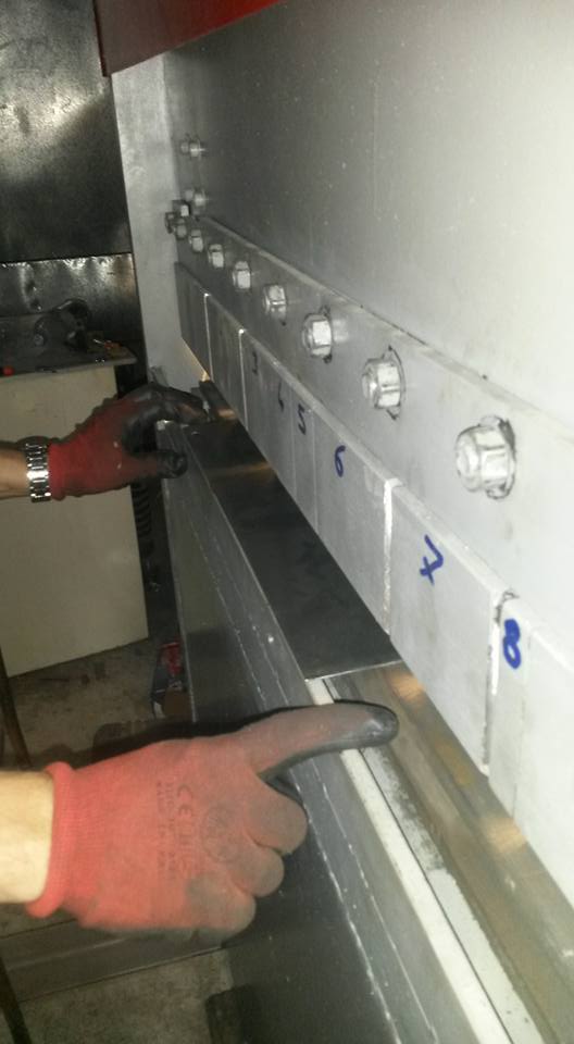

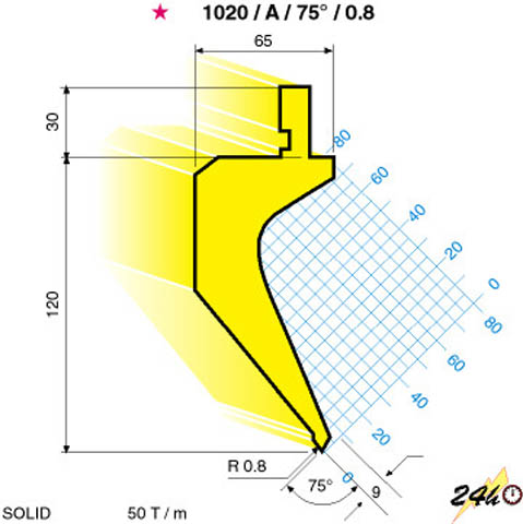

Sayın @mashadow makinanız için sizi tebrik ederim lakin abkantın çenelerine çok yakın bir mesafede parmaklarını koymuş bir arkadaşın resmi var. böyle durumlar için bir güvenlik önlemi düşünmedinizmi Allah korusun kötü bir olay gelmesin başınıza sonra.
Merhaba. Fotoğrafta açısı pek gözükmüyor ama üst bıcaklar C harfi şeklinde, aşağıdaki eklediğim fotoğraftaki gibi. Yani yukarda arkadaşın eli baskının yapıldığı uc kısımdan 6-7cm geride aslında pek gözükmesede.
Buna rağmen söylediğinizde haksız değilsiniz. Keşke imkan olsa da lazer perde gibi önlemler alabilsek.
Not: Ayrıca makina yukarı ve aşağı hareketleri ayakla kontrol edilen pedallarla yapıyor. Sanırım bu da hiç el kullanılmaması konusunda bir önlem olarak değerlendirilebilir.
