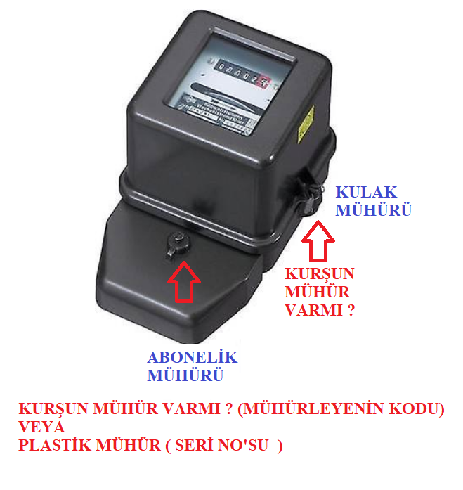

Babadan kalma evde monofeze sayac var ama sayaç takı seri no faturadakini tutmuyor ama yıllardır ayni sayaç üzerinde ödeme yapılmış enson 43binde ödenmiş susan 53 binde gelen ekip 53 bin kW toplamına ceza kesmiş korkun bir rakam bu nasıl olabilir bilgisi olan arkadaşların yardımına ihtiyacım var

Söyle oluyor bizim kullandığımız abone kayıtlı sayaç değilmiş fatura üzerinde yazan 77 başlıyor ama sayaca baktığında 65 başlıyor çok enteresan durum kafam yandın

abone olup faturasını ödediğim sayaç evde takılı olan sayaçla tutmuyor sorun ondan kaynaklanıyor
geçmiş olsun !!!
abonelik sayaçta mühür var mı ? ( varsa )
faturada mühür ile ilğili seri no var mı ?
varsa sizin sayaç ile karşılaştırın . eğer tutuyorsa
sizin tanığınız konumunda ( sayaç numarası tutmayan yere niye bu mühür atılmış ? )
faturayı kanıt durunda saklayın .
mühür var fakat abonelik mühürü kurşun ise mühür üzerinde mühürü atanın kodu yazar .
ve plastik mühür niye yapmamışlar durumu ?
sayaç kulak mühürü zaten olması gerekir yoksa sayaç oynanmış durumda oluyor . ( kaçak oluşumu gibi )

ilginiz için teşekür ederim palasit mühür göremedim ama kurşun yerinde küçük bir kurşun vardı sanırım öyle hatırlıyorum peki nasıl oluyor biz bu zamana kadar gelen elektirikçiler seri numarasına bakmadan yazmışlar hep ?
Bir şekilde neden iki sayaç olduğu, aboneliklerinin aktif olup olmadığı ve ödeme merkezlerinden kimlerin üzerinde oldukları öğrenilmeli. Eğer iki abonelik yoksa muhtemelen 10 senesi veya kaç sene ise miadi dolan sayaç değişiminde her ikisi de orada kalmış olabilir. Belki zamanında süzme sayaç olarak takılmıştır?
