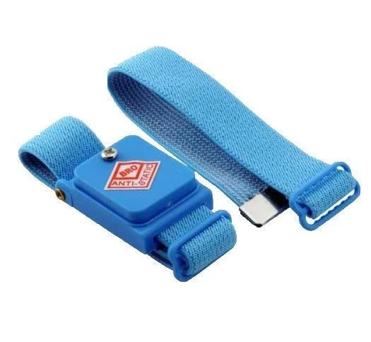

Arkadaşlar sipariş geçerken bir tanede sepete bundan attım kargo bedava olsun diye. Bilgilendirmesinde 30-40 dakikada bir üstündeki vidayı topraklama veya yükünü boşaltma yapın diyor.
Ölçü aleti ile vücuda deyen yeri ile öndeki vida arasını ölçtüm 1mohm direnç gösteriyor. sizce bu bileklik işe yarar mı ?

Kablosuz diye bir olay yok. Kablosuz olarak üzerinizdeki yükü nereye boşaltacak?
Amaç belli sürelerde üzerinizde oluşan yükü boşaltmak için şuraya dokundurun diyor. O kadar surede kendi elinizi de topraya dokundursanız zaten topraklanmış olursunuz bilekliğe ne gerek var.
Bu işler satış için iyice zıvanadan çıktı..
bende bir işe yaramadığını düşünüyorum hocam ama net bir cevap duymak iyi geldi teşekkürler.
