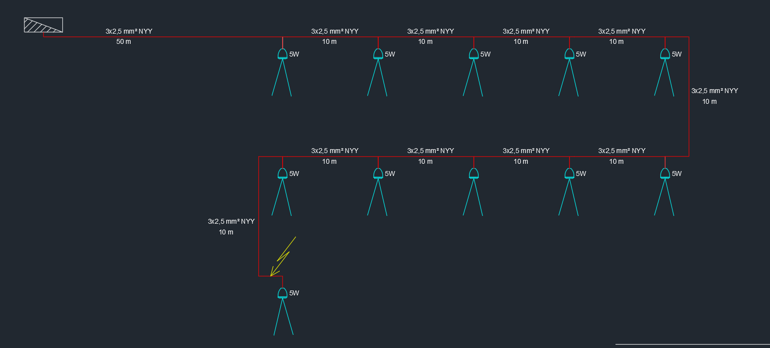

Merhaba, forumda kısa devre akım ve empedans hesapları ile alakalı oldukça güzel bilgi paylaşımları yapılmış, çoğunu inceledim.
Basit bir husus ile alakalı teorik ve uygulama anlamında yorumlarınızı rica ediyorum; tali bir dağıtım panosundan linye uzunluğu 50 metre olan 3x2,5 mm² NYY kablo ile 10 metre aralıklarla 11 adet adet 5W'lık led spotları beslediğimizi düşünelim, en son aydınlatma armatürümüzün kablosundaki kısa devre arıza durumunda B16 A linye sigortasının tepkisi ve kablo kısa devre akım hesaplarının da bir arada ele alındığı basit bir teorik hesap yapabilir miyiz? Aşağıda anlaşılması açısından görsel de paylaşıyorum.
Bu durum çoğumuzun tecrübe ettiği ve teorik olarak kabaca cevaplandırabildiği bir husus olduğu için basit bir örnek vasıtasıyla herkesin fikir sahibi olabileceğini düşünüyorum. Yukarıda görselini paylaştığım tesisata yakın bir uygulamada, linyenin en sonundaki kısa devre arızasında sigortanın yeterli kısa devre akımı oluşmadığı için devreye açamadığına (KAKŞ olmadığını varsayalım) şahit oldum.
Proje hesaplarında en önemli hususlardan bir tanesi olan ve çoğu kişinin dikkate almadığı ve ezbere uygulama yaptığı sigorta kısa devre kesme kapasiteleri ile kablo empedanslarının dikkate alınmaması durumuna hepimiz şahit oluyoruz.
Bu durumun, çok küçük yüklerde, uzun mesafelerde ve küçük kesitli kablolardaki karakteristik tepki ve sonuçlarının değerlendirildiği değerli yorumlarınızı rica ediyorum.
