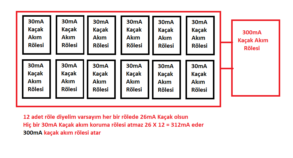

Merhabalar,
Sistemimize ait ana dağıtım panolarımızda 300 mA kaçak akım rölesi var fakat sürekli attığı için devre dışı bırakılmış. Bazı ana dağıtım panolarımızda ayarlı kaçak akım rölesi var fakat 2A'e ayarlı vaziyette ve sistemde sorun yok röle atmıyor. Ana dağıtım panolarındaki kaçak akım rölesinin amper değerinin sabit yangından koruma için 300 mA olması gerekmez mi ? Kaçak akım rölesinin hesabı nasıl, neye göre yapılır ? Panoda kaçak varsa bunun tespitini nasıl yapabilirim ?

Montaj,kurallara uygun olarak yapılmışmı ?
Ölçümlerle bulmak .
Sistemimiz bilinmiyor ?
Varsayım örnek .

1. neden hata akımları adp pano olduğu için 300ma çok üzerinde olabilir örnegin diğer adplerde olduğu gibi 2A ve üzeridir burada yapılması gereken ilk önce arıza tespiti için toprak nötr faz toprak direnç testleri yaparak toprak sızıntıyı öğrenmek bı arıza bulunamazsa ma ölçen ampermetre ile sistem tam yükte devrede iken koruma topraklamasindan amper değerini olcmesiniz burdaki değer 300ma çok yakın veya şalteri açtırma seviyesindeyse toroid kullanarak çıkan hata akımının bir tık seviye üzerine roleyi ayarlayarak sorununuz çözülecektir
