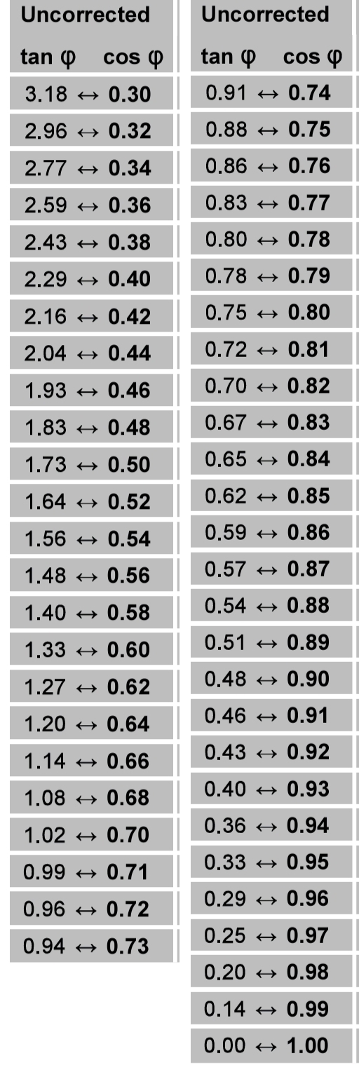

fahri yetiş Onursal Üye Onursal Üye Katılım 5 Tem 2007 Mesajlar 6,451 Puanları 1,356 25 Şub 2025 #2 Bilgi.Özel durum , Cosq =1 yapılacak ise,düzeltilecek Cosq değerinin tg değeri ,aranılan k değeridir. Ekli dosyalar K KAPASİTİFLİ.pdf K KAPASİTİFLİ.pdf 395.8 KB · Görüntüleme: 11 HEDEF COSQ=1 İÇİN K KATSAYILAR.jpg 275.5 KB · Görüntüleme: 167 Son düzenleme: 25 Şub 2025
