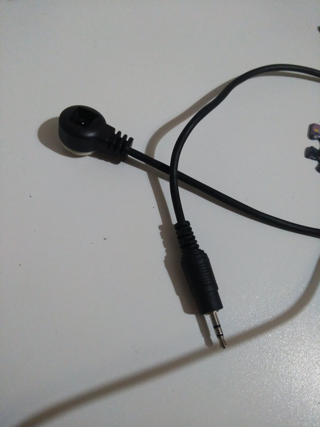

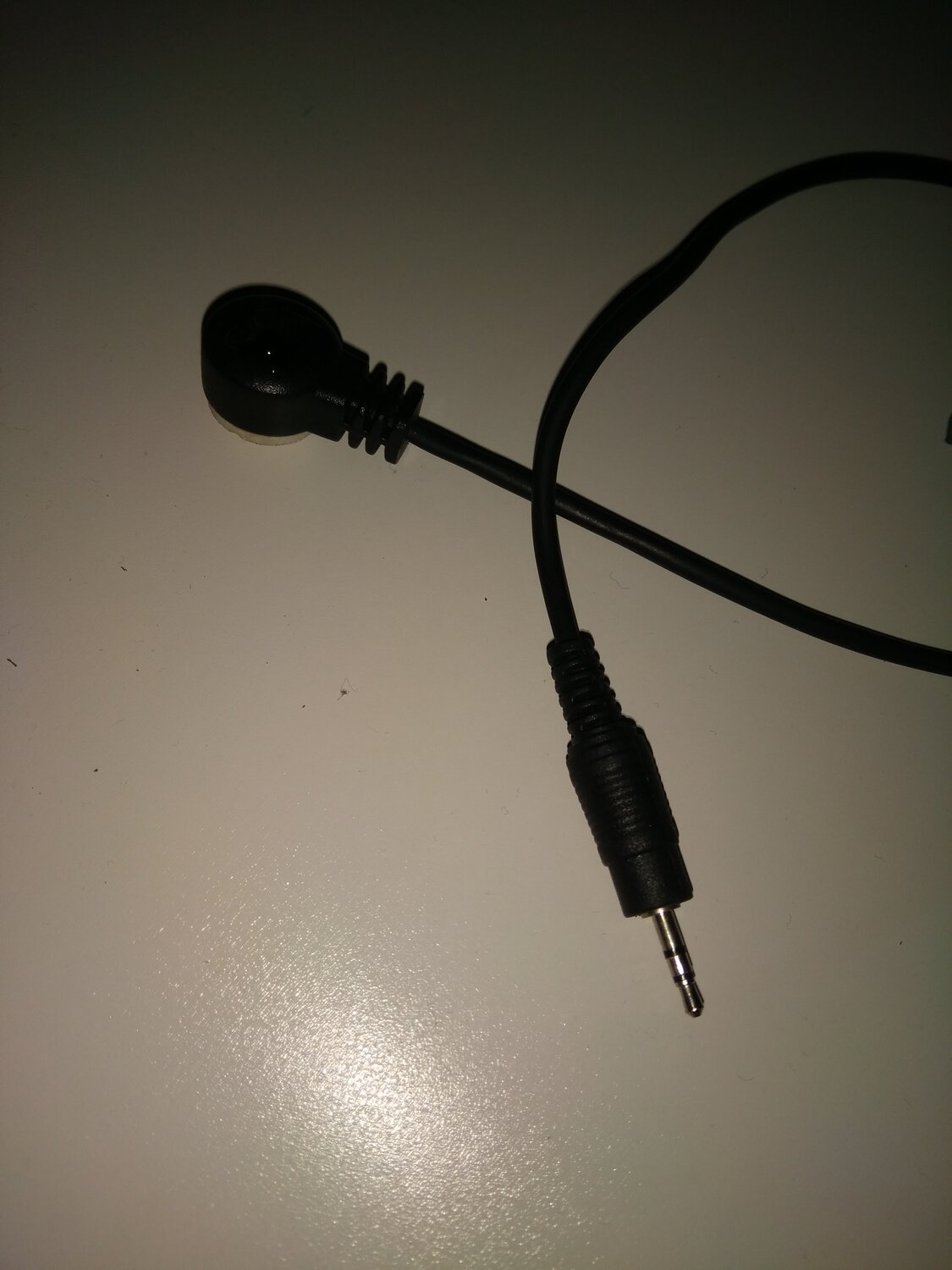

Jacklı kızılötesi sensörü
  • Konbuyu başlatan Konbuyu başlatan Affansen
Affansen
Katılımcı Üye
15 Ocak 2021
501
56
Elimde kumandası ile birlikte bir sensör var. Ben bunu Arduino'da kullanmak istiyorum. Pin çıkışları hakkında hiç bir fikrim yok. Yardımcı olur musunuz?
@paskomya @Akif9748
Elimde kumandası ile birlikte bir sensör var. Ben bunu Arduino'da kullanmak istiyorum. Pin çıkışları hakkında hiç bir fikrim yok. Yardımcı olur musunuz?
Ekli dosyayı görüntüle 71566Ekli dosyayı görüntüle 71567
@paskomya @Akif9748
Normal kızılötesiler(infared) gibi bunun da 3 pini var ise, kablolarının rengi(+5V, GND, Sinyali) belli ise kullanılır benc.
Ama kumandadan atteş edince sinyali bulmasını siz yaparsınız herhalde.
https://www.google.com/search?q=infrared+pinout+arduino
Sinyal 0 olarak gözüküyor seri portta. Başka kumanda ile de denedim durum aynı.
Çalıştırdım aleti. Kabloyu kesince renklerden anlaşıldı zaten. Teşekkürler.
133,512
971,978
459,566
ofvko
