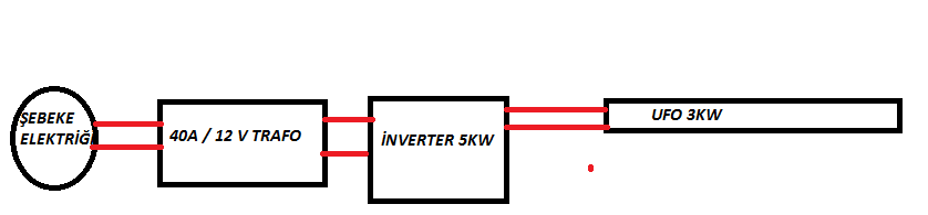

Arkadaşlar Ben Elektrik Teknisyeniyim fakat 2004 yılında mezun olduktan sonra elektrik işi ile hiç uğraşmadım bilgim çok değil.
Size bir soru sormak istiyorum yardımcı olursanız memnun olurum
Şimdi Aklımdaki mevzu şu ; Bir İnverte (5KW) alıp Normal şebeke elektriğini 12 V a düşürüp invertere bağlayıp inverterden aldığım çıkışla ufo çalıştırmak.
3kw lık bir ufo saatte 3kw yakar buda 3x0,65 = 1,95TL eder fakat araya inverter bağlarsam bu düşermi ?
60868
Basit bir çizim yaptım

Yüzde 99 verimleri olsa olmaz ya hadi olsun seni kırmayalım,:)
3000watt trafoya verdin 3000*99=2970 watt bunu invertöre verdin 2970*0,99=2940 watt
ufoya giren 2940 watt.Halbuki direk şebekeden alsan 3000 watt ile çalışacak.
Aradaki kayıp sana kaçar.

Unutmayın ki çevrimlerde her zaman kayıp vardır. Çatınız uygunsa (ısıtıcıyı kullanacağınız süreye göre) koyacağınız 20-30 bin TL lik panel ve tesisatla ısınmayı beleşe (!) getirebilirsiniz. Sonra da attığınız taş ürküttüğünüz kuşa değmiş mi, geri dönüp bakarsınız.
İşin özü şebekeden uzak yerler ve kesintileri tölere edilebilmesi için 2-3 bin tl lik panel sistemleri mantıklıdır.
İnvertersiz ışıklandırma ve kamera kayıt cihazı için (sistem komple dc 12 volt) bir sistem kurma aşamasındayım. İnverter ile 220 AC kullanmak için işin ölçüsünü büyütmek gerekiyor. Yani en az 2 akü, yeterli watt a 2 panel ve anlık 220 AC yi karşılayacak gücün üzerinde (sınır değerlerde kullanılamazlar) inverter. 1KW inverter ile yeterli aküleriniz ve kapasiteleri uygunsa 700-800 watt güç üretebilirsiniz. O da süreye bağlı.
Bu hesaba göre 60 watt kardayım diye hesap yapmayın sakın :)
çünkü soba yine 3000 watt çekmeye devam edecektir.
60 watt lık elektrik faturasını fazladan ödeyeceksiniz demek oluyor :)
