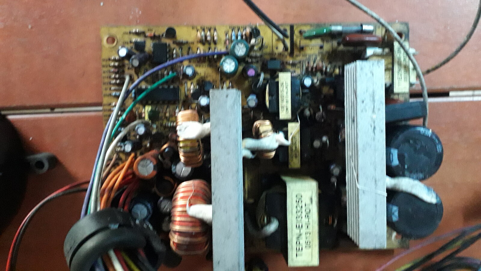

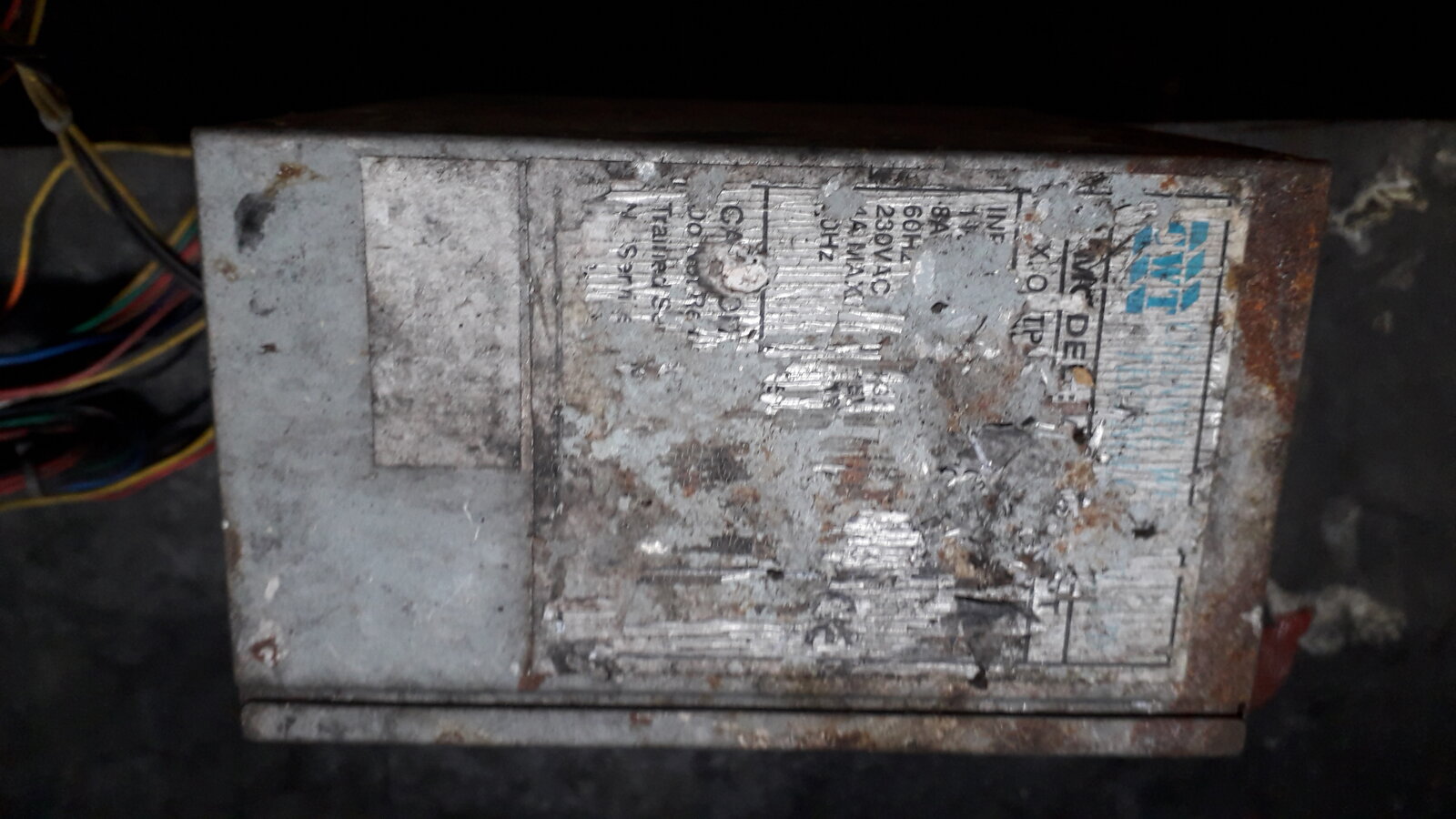

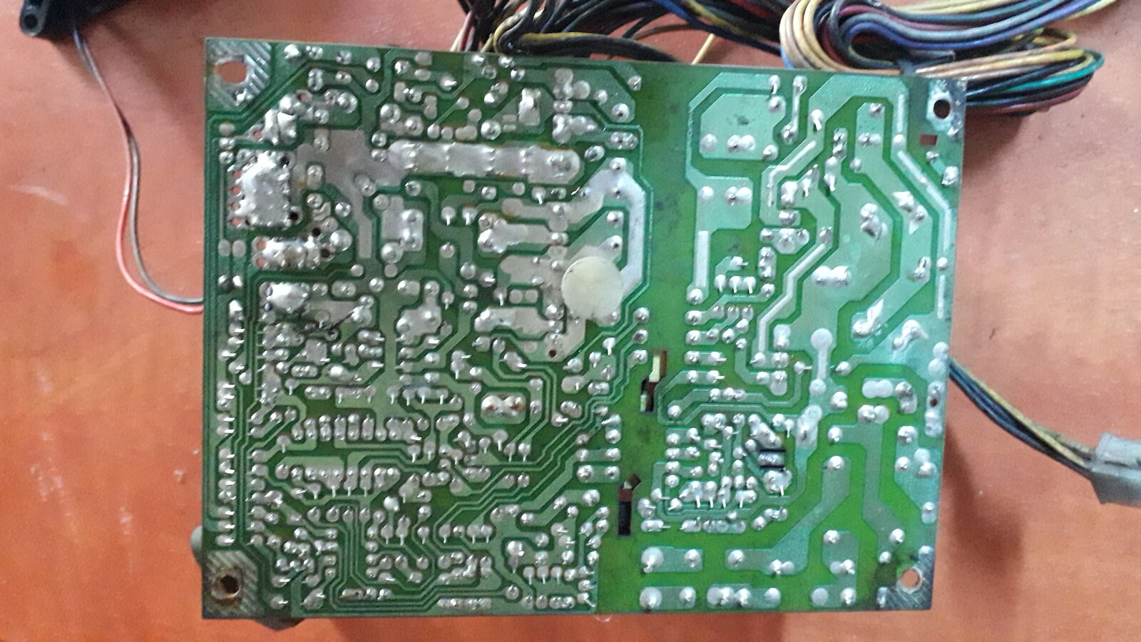

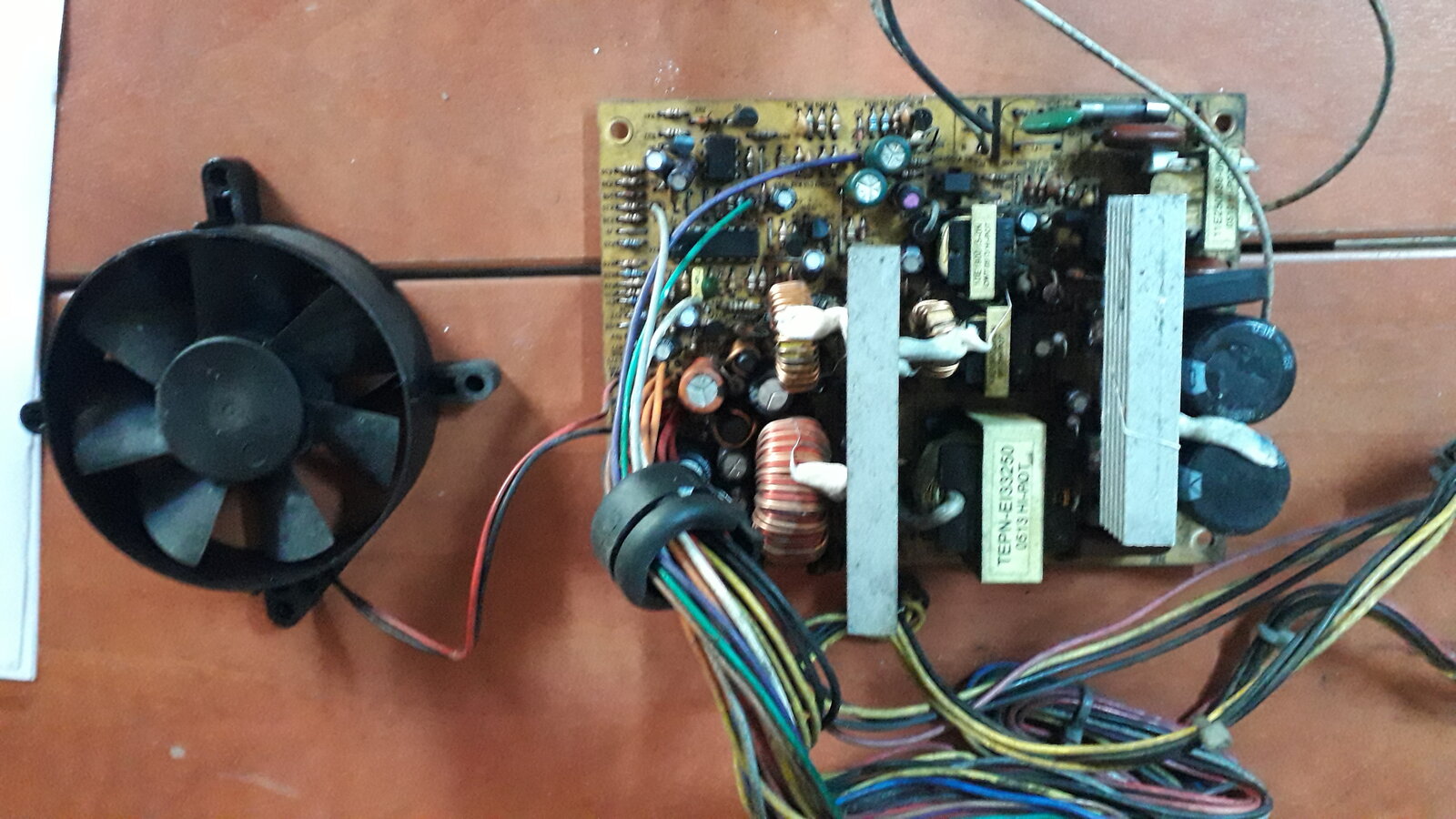

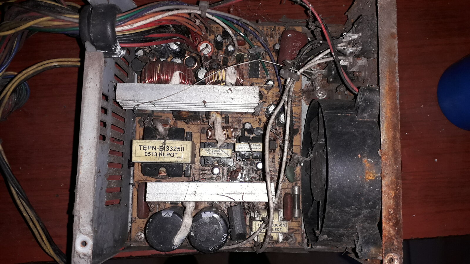

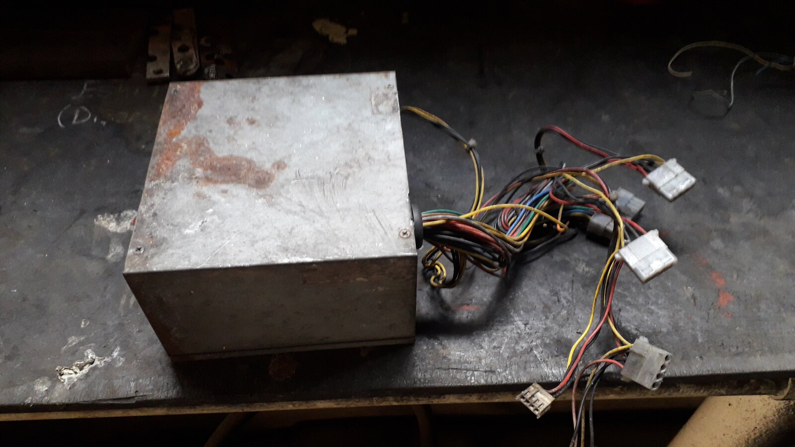

Osiloskop için 220/110 trafo bulamadım. Onu bir süre beklemeye aldım. Bu arada eski malzeme ambarından bir güç kaynağı çıkartıp ona başladım. Bakalım ne yapabileceğiz.

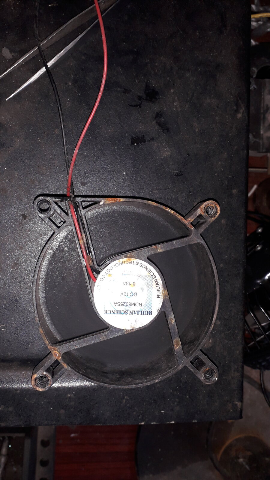

Fan çalışıyor. +1 diyelim.

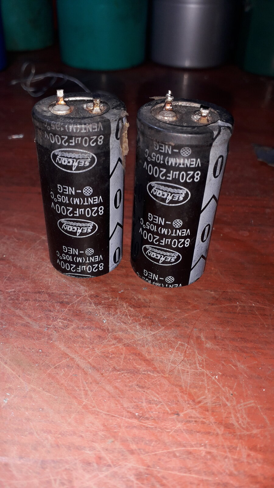

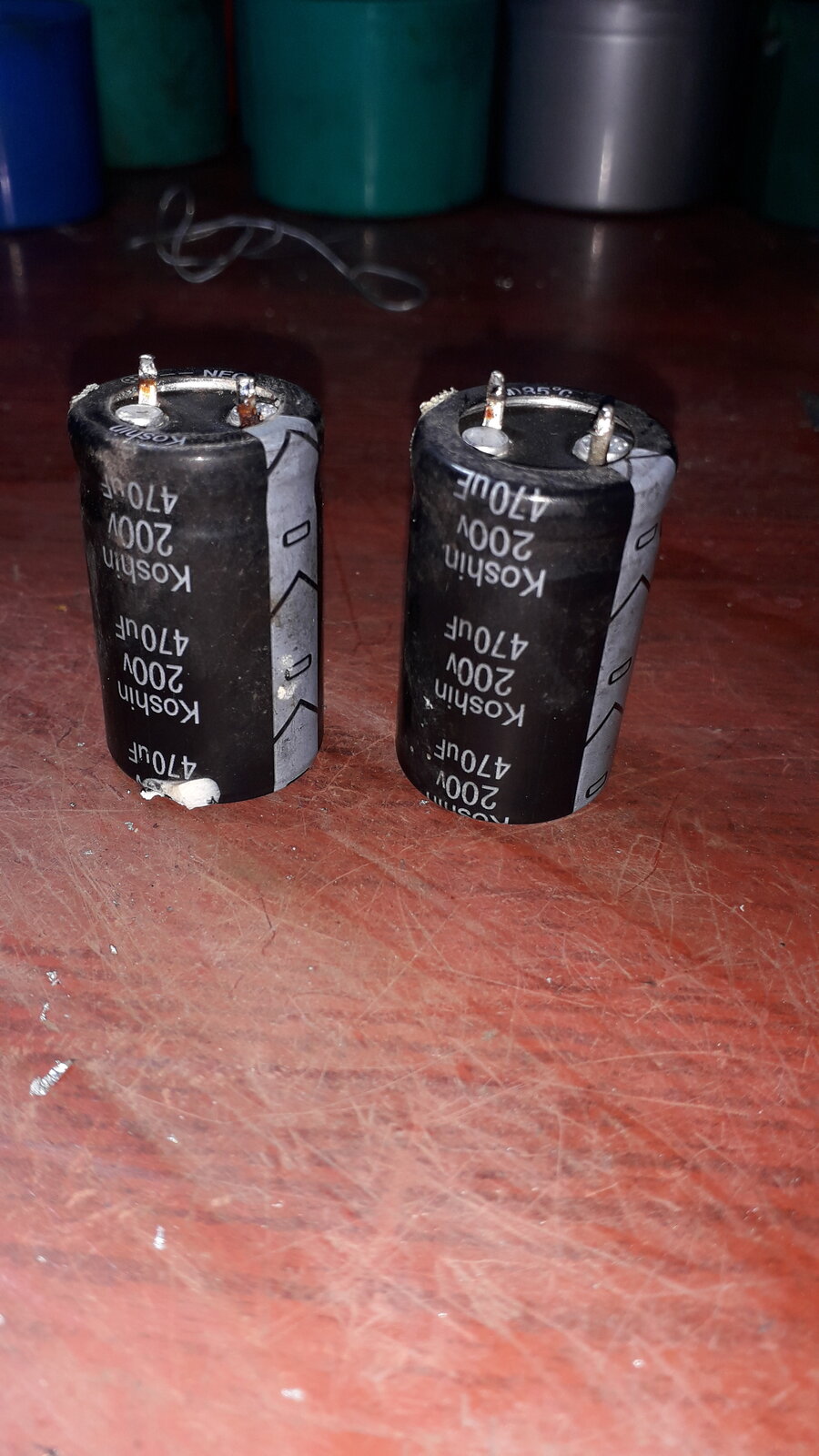

Sigorta atık değil sağlam. Kutuplu kondansatörler 470 den 320 ye inmiş. Çalışmaya devam .
Yerine 820 bulduk iki tane .

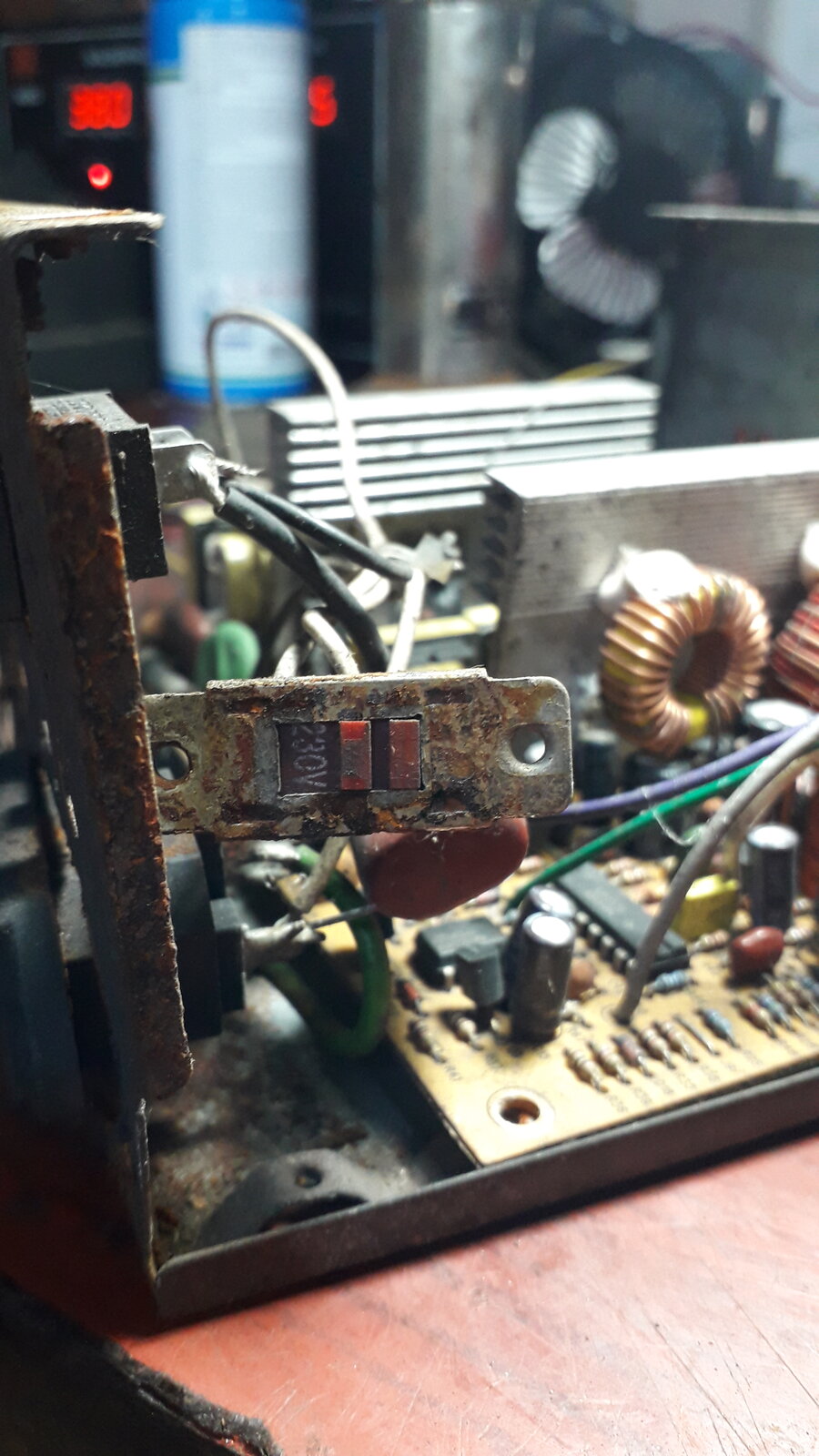

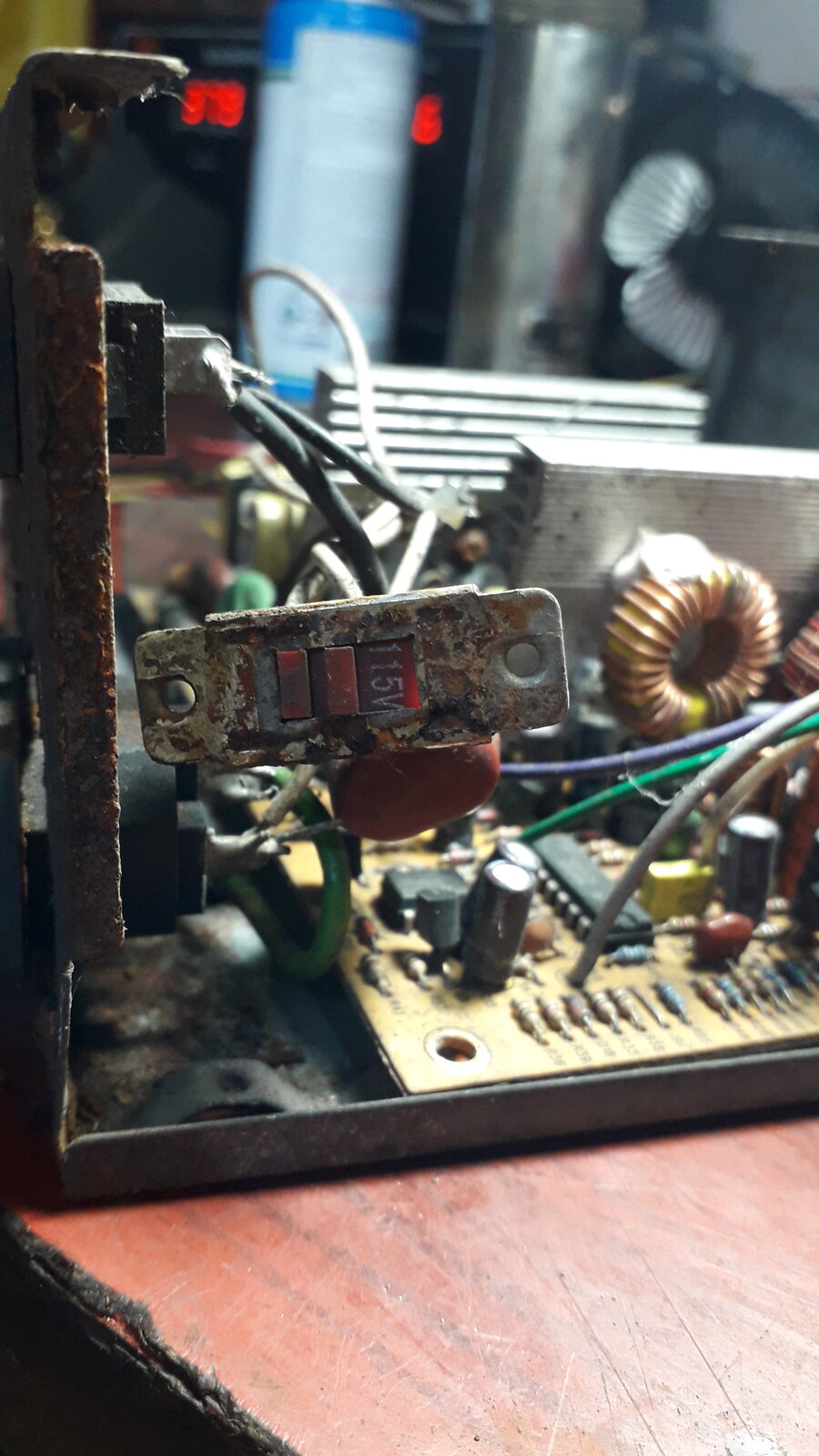

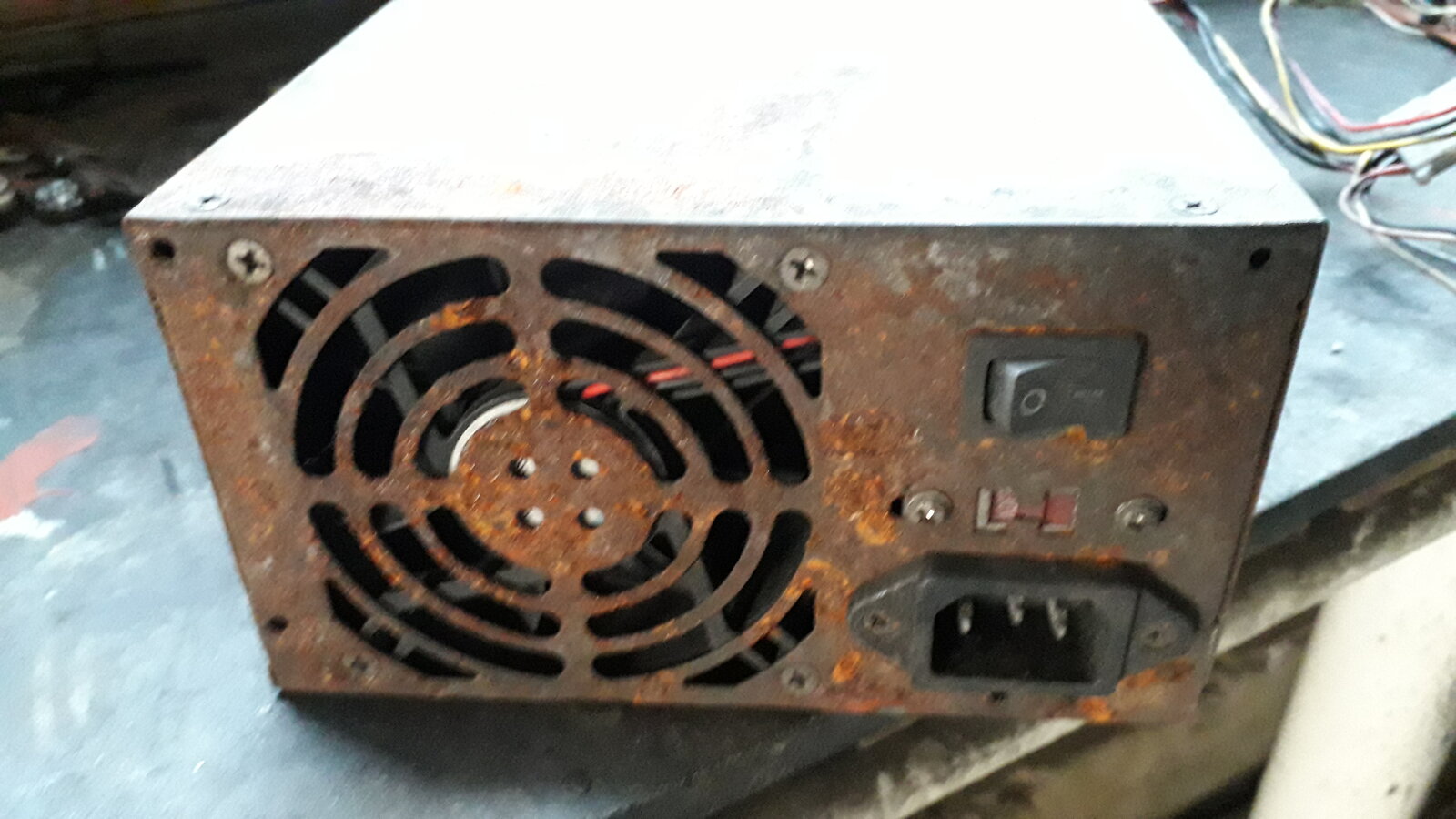

Selektör anahtar var 220 ye 110 . 110 pininden hiçbir kablo çıkmıyor :)

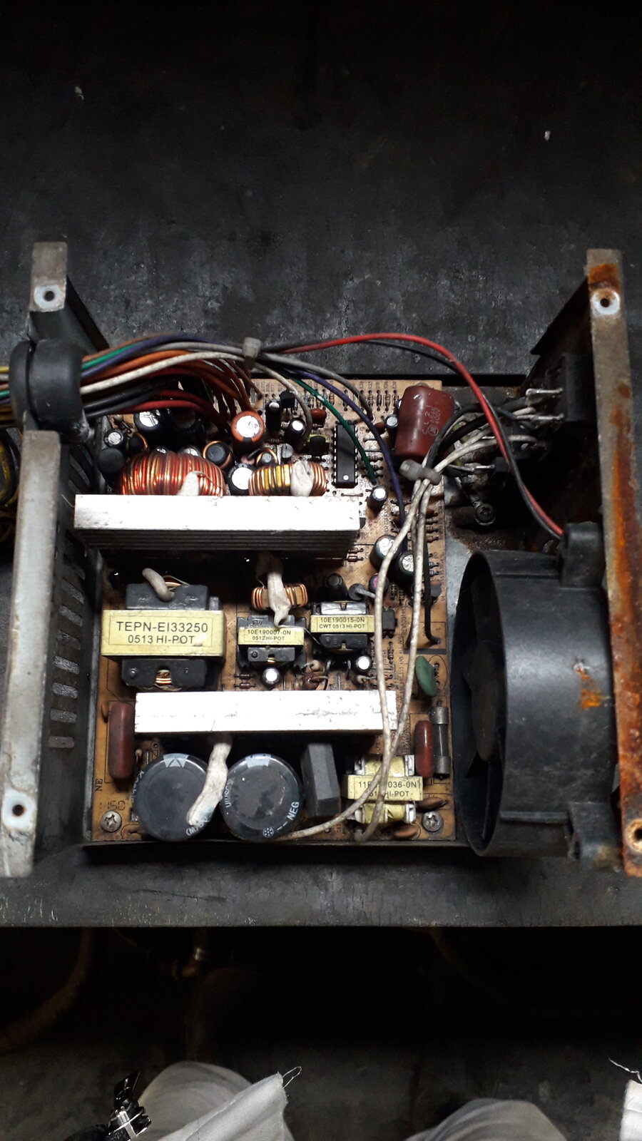

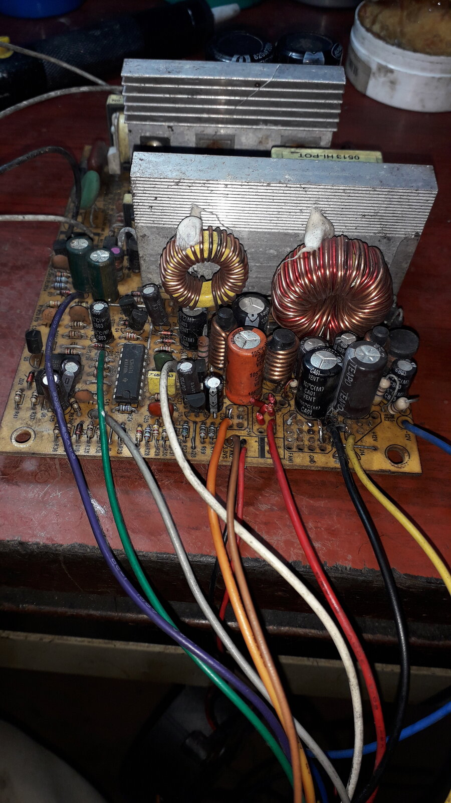

İhtişam sadeliktedir . Hepsinden bir damar yeter . Bugunlukte bu kadar. Yarın devam . Sekonderde şişik kondansatör var . Son anda farkettim .

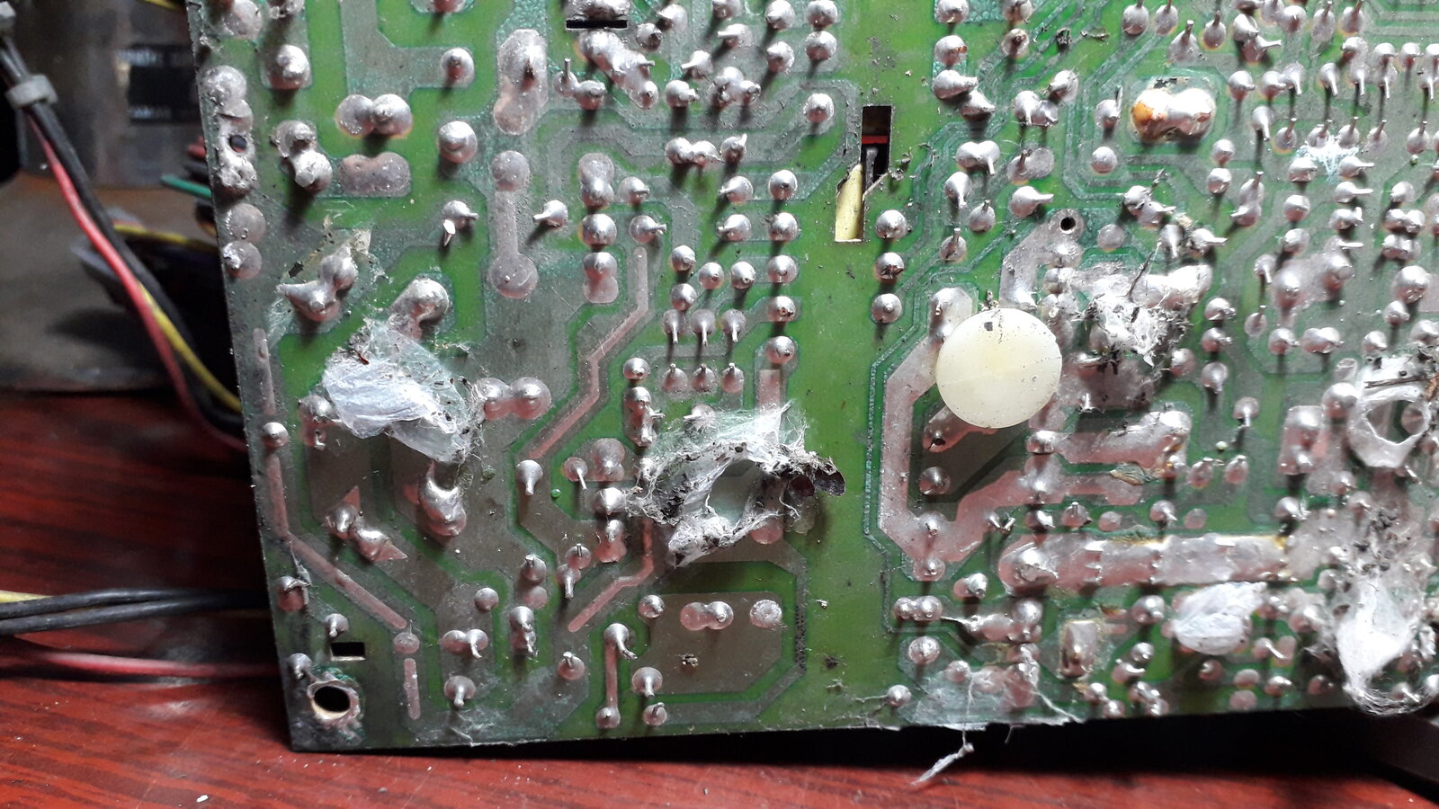

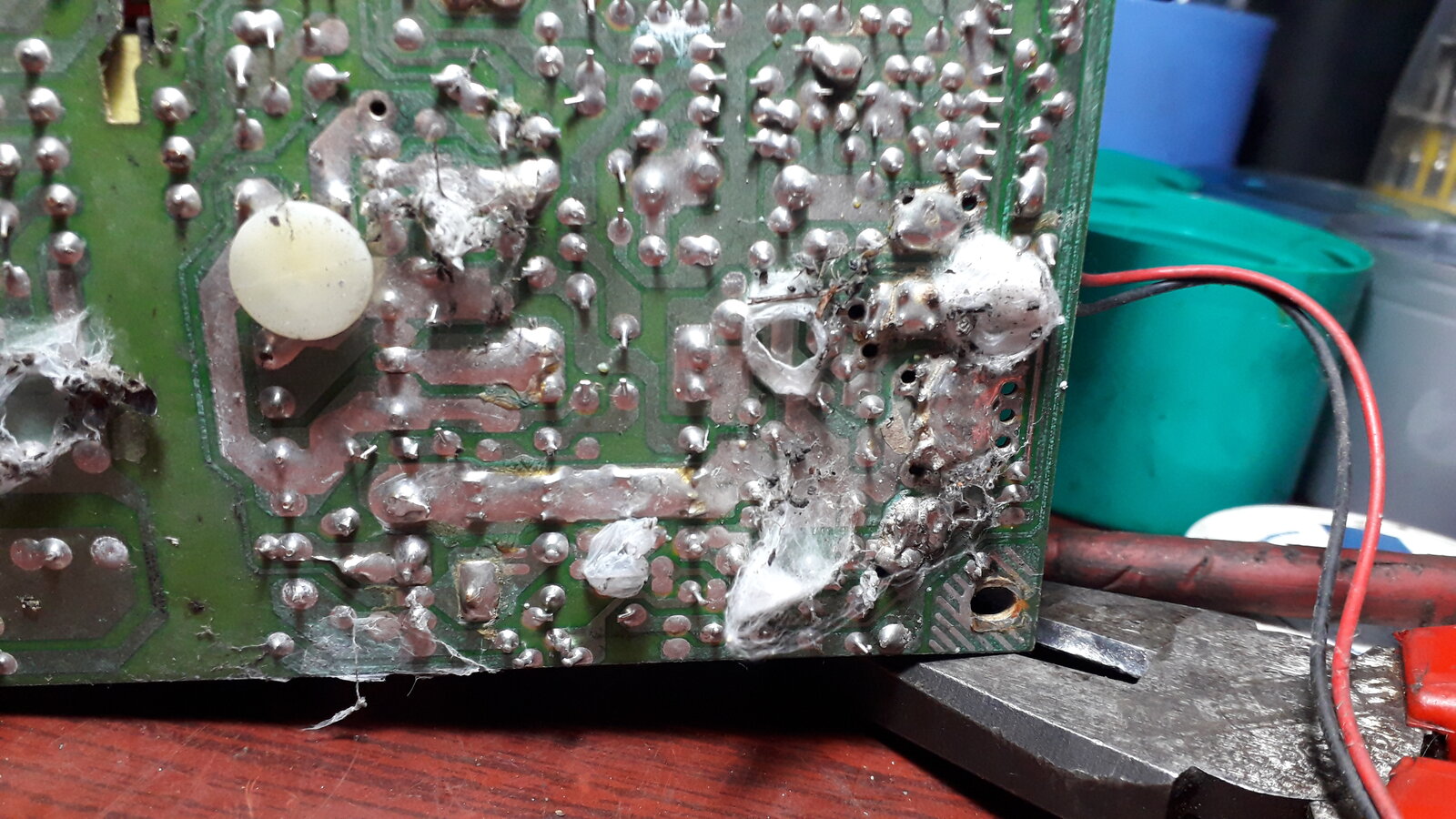

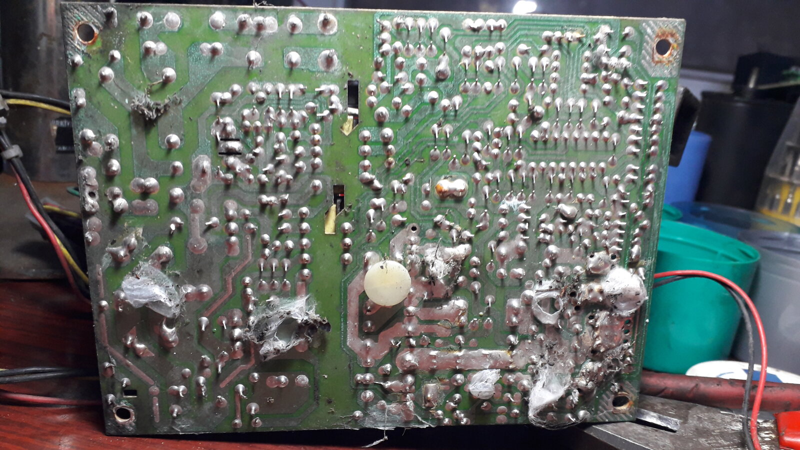

Bence bu tür kartları sprey ile filan temizlemeden önce şu araba yikadiklari basınçlı yıkama makinalari ile yıkaman lazim. Başka yolu yok. 😅
niye 4 tane 5v kablosu kesilmiş? 12v kısmında galiba şişik kondansatör...
Ayarlı güç kaynağı mı yapacaksınız hocam? Bu arada spreyden önce kesinlikle basınçlı su veya hava lazım buna bence de 😃
Ayarlı gün kaynağı mı yapacaksınız hocam? Bu arada spreyden önce kesinlikle basınçlı su veya hava lazım buna bence de 😃
Önce basınçlı hava sıktım. Sonra kontak spreyi ile yıkadım. Bir daha basınçlı hava . Bir daha kontak spreyi . Bir daha basınçlı hava :)
Lehim i eritip sökmeye üşendim. Dibinden kestim . Bana kontrol için bir damar yeter .
Ben olsam önce güzel bir sıcak su üstüne piril ve boya fircasi. Bol bol köpüklü yıkarım. Sonra hava tut kurusun spreye bile gerek kalmaz valla.
