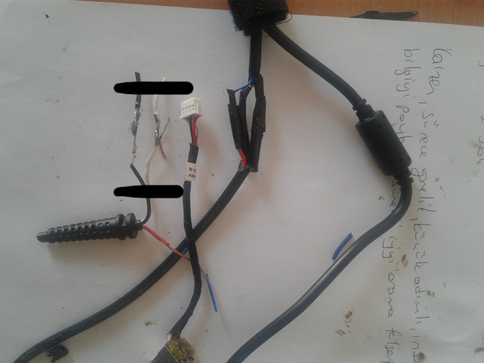

abilerim merhaba.
Hp pavilion g6 marka laptopum var birkac gundur sarj olmama sorunu yasiyordum.su sekilde bir soketi var ve asagidaki resimdeki gibi de kablo ucu var.Yeni bir kablo ucu alarak lehim yaptim ,voltaj ölçtüm sorun yoktu ama laptopa sarj kablosunu takinca yine sarj olmadi.Sarj soketinin bozuk olup olmadığını nasil anlayabilirim ya da nelerden dolayi olmus olabilir images (7).jpeg
Eğer imkanınız varsa bilgisayarını başka bir şarj aletiyle şarj etmeyi dene. eğer hala şarj almıyorsa sarj soketinde sorun vardır. Şarj soketine bağlı iki tane kablo vardır. Biri siyah biri kırmızı. zaman içerisinde bunlar kopuyor. bilgisayarı açıp bu soketin bağlantısını kontrol etmelisin. Eğer bağlantılarda kopukluk ya da aşınma varsa kendin lehim atabilirsin. Burada önemli olan siyah ve kırmızı kabloyu nereye lehim atman gerektiğini bilmek. Onu da ınternetten kolayca bulabilirsin. Kolay gelsin

abi merhaba cevap icin tesekkurler.baska bir sarj kablosuyla muhakkak deneyecem en dogru sonucu o verecektir fakat ondan once kendi yaptiklarimdan emin olmak istiyorum. resimde siyah olarak cizdigim deneme amacli yaptığım lehimleme , orda birsey kafama takıldı satin aldigim kablonun telleri , benim orjinal kablonun tellerine gore daha seyrekti bu akima etki eder mi ?(benim bildigim gore etmemesi lazim :) ) bir de resimde gördüğünüz orjinal sarj soketi orda birden fazla kablo var , siyah-beyaz degil.acaba ben mi yanlış anladim?son olarak soketin bozuk oldugunu nasil anlayabilirim, gozle kontrol ettim kopuk yanma vs yok?

cevap icin tesekkurler abi , evet +/- olayina dikkat ettim , soketi cikartip kontrol ettim ama baska birsey aklima gelmedi.bir önceki mesajda bahsettim satin aldigim kablonun telleri ,orjinale gore daha inceydi bu aklima takıldı ama akim ,akimdir gecer gider diye dusunuyorum:)ek kabloyu satin alirken de benimki hp marka ona gore verin dedim ,hepsi ayni sikinti olmaz dedi.

Hocam öncelikle tekrar kolay gelsin.
1) Tellerdeki seyreklik, uzunluk gibi kriterler ses, iletimde kayıp gibi olgulara direk etki eder. Bu yüzden çok endişelenmenize gerek yok. Sadece iletimde kayıp biraz artar.
2) Sizin şuan görselde attığınız şarj aletinin tamiri. Benim ve binbaşı'nın bahsettiği siyah ve kırmızı kablo bilgisayarın içerisindeki şarj soketiyle alakalı. Gösterdiğiniz gibi şarj aletinin içerisinde ikiden fazla kablo var. Eğer bilgisayar içerisindeki şarj soketi sabitse muhtemelen şarj aletinde sorun vardır.

tesekurler abi ben tekrar kablolari gözden geciriyim o zaman , sokette sorun gozukmuyor.
