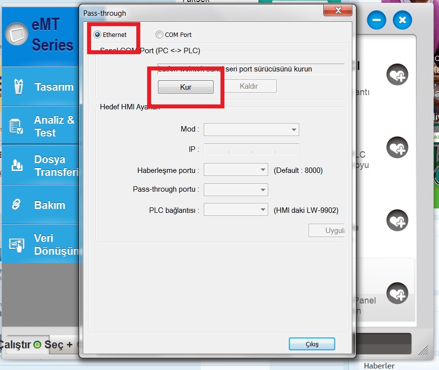

HMI uzerinden PLC ye program atma
Arkadaşlar sorunu çözdüm çok kolay basit bir yöntemle yakın zamanda bu konuya yazıcam çözümü benim gibi ihtiyacı olan arkadaşlar faydalansın teşekkürler

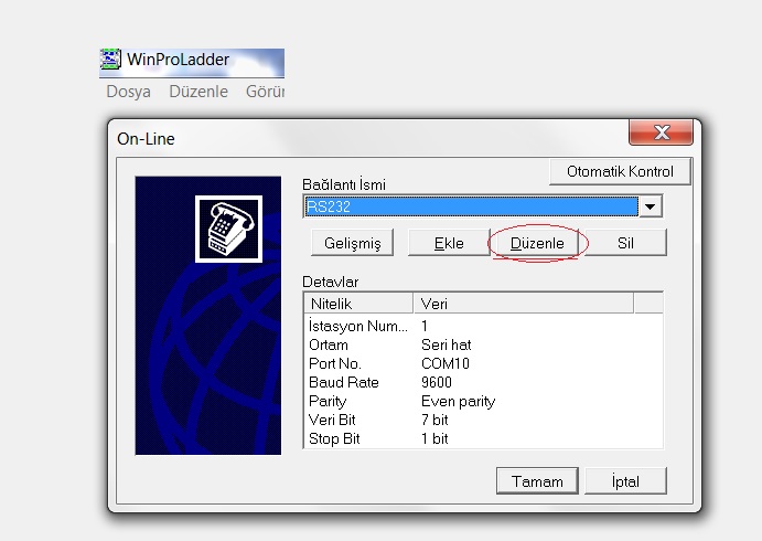

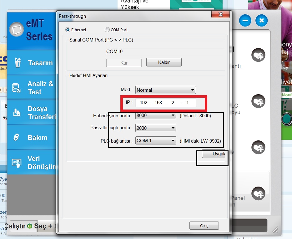

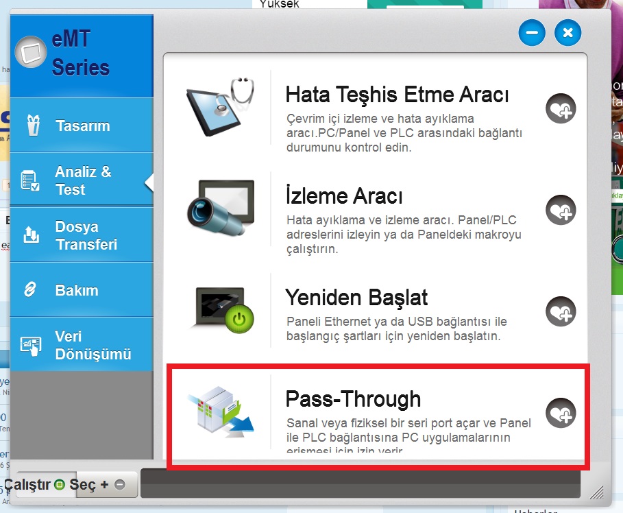

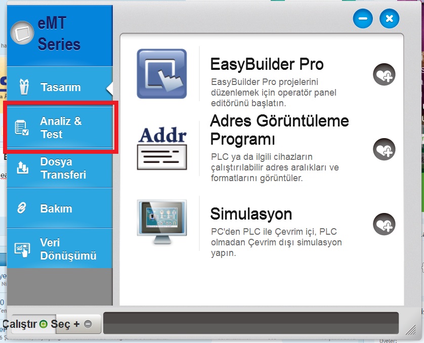

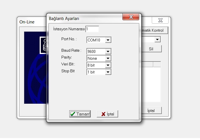

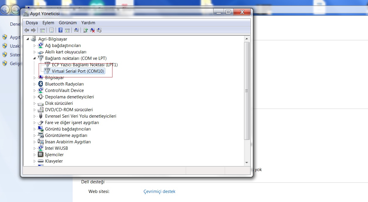

arkadaşlar uygulayacağınız adımları sıralı bi şekilde resimli olarak veriyorum...
olarak veriyorum...
