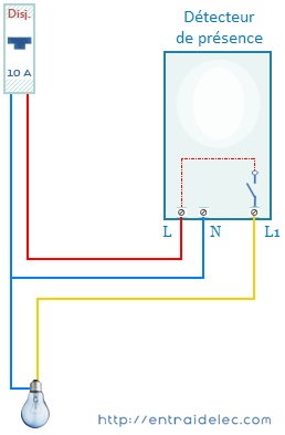

mutfağa hareket sensörlü lamba yaptım.
şebeke artıyı kahverengiye
şebek eksiyi mavi ve cihaza giden artıya
kırmızıyı cihaza giden eksiye bağladım çalışıyor.
ışığı hareket sensöründen bağımsız manuel açıp kapatmak istiyorum.artıya yeni bi hat mı çekmeliyim veya nasıl yapabilirim?

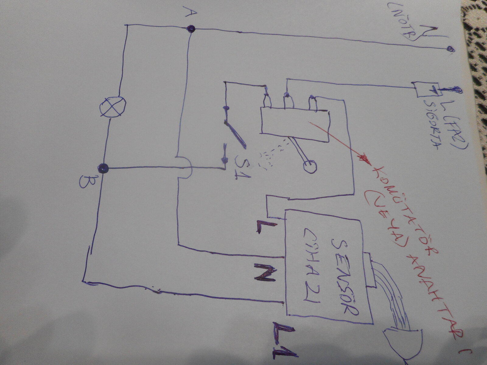

Merhaba. Hareket sensörü çalışırken N (nötr) ucunu bypass (düz) geçirip bir işleme tabi tutmadan elektrik ampulüne veriyor, L (faz) ucunu alıp röle çıkışıyla L1 (lamba çıkış) ucuyla içinden iletip lambaya iletiyor ve lamba sadece hareketteyken hareket sensörlü olarak yanıyor. Bunun kendi arzumuzla yanıp sönen sensörden bağımsız yanan lambaya çevrilebilmesi için 1 adet komütatör (seçici, VEYA anahtarı) ve 1 adet lamba açma-kapama anahtarı (S1) değişikliğini yapmanız gerekir. Bu durumda L (faz) devresinde seçime bağlı 2 ayrı devre değişik seçimlerde oluşacaktır.
VEYA anahtarının 3 ayağından orta ayağa L (faz) ucu girmeli, sağ bacağı 1. faz devresi olarak hareket sensörü cihazının L (faz) girişine, sol bacağı ise 2. faz devresi olarak seri bağlı açma-kapama anahtarından sonra yine ayni lambaya bağlı olacaktır. Nötr ucu her 2 durumda (modda) lambanın tek ucuna bağlı olacak, yan bu modlar için sadece faz ucu için 2 ayrı devre durumu bir komütatör (3 ayaklı seçici) anahtarla seçilip sensörle veya S1 anahtarıyla isteğe göre (artık sensöre göre değil) yakılıp söndürülmüş olacaktır. A ve B düğüm (3 kablonun ortak) bağlantı yeridir. Açıkta kalan tüm kablo bağlantı yerleri S1 anahtarı sıva üstü ise elektrik bandıyla çok iyi izole edilmeli, buattan bu elektrik alınmışsa lamba gücüne göre (çok) uygun bir otomatik sigorta bu fazdan önce mutlaka bulunmalıdır.
Devre şeması olarak biraz karışık görünse de VEYA devreli olanın üst linkteki ilk orijinaline göre çalışma prensibi çok basittir; faz ucunu alıp direk hareket sensörü ucundan vermeyip bir komütatörle ya hareket sensörü-lamba ya da anahtar-lamba şeklinde 2 ayrı seçimle vermiş oluyoruz, nötr hattını sabit bırakarak.

çok teşekkürler hocam🙏
