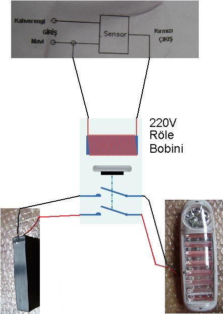

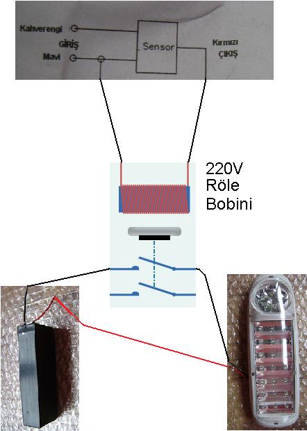

hareket sensörünü ışıldağa bağlamak
Sakın böyle bir şey yapma sensör klemensinde 220 vac var.
bunun yapabilmen için biraz daha temel elektronik bilgi edinmen gere yüksek ve alçak voltaj bilgini de arttırmalısın. O zaman sonra sensörün içini açıp ihtiyacın doğrultusunda düzltme ve iyileştirme yapmalısın.
Yapacağın bağlantı yukarıdadır, enerji altında kablolarla oynama dikkatli ol!

Bobin değil :) 220V bobinli röle yok yok bence sen vazgeç Sn bylent haklı galiba :)
Vakit ayırıp sorularımı cevapladığınız için teşekkürler.
Bana sadece bu devre gerekiyor yani genel olarak elektronikle uğraşmıyorum.Gerekli izolasyon önlemlerini alacağım.
220V bobinli röle yi google da araştırdım ama çok farklı sonuçlar geldi nasıl birşey almam gerektiğini belirleyemedim.Bir link yada model verebilirmisiniz?
Satın alırken 220V bobinli, 1 NO kontaklı yada 1 enversör kontaklı röle diyeceksiniz Kontak akımı 10A yada 6A en düşük olanı alman yeterli.
Omron var Schrack röle var, Röle ile soketini birlikte alırsan vida ile bağlantı yapabilirsin aksi taktirde lehim yapman gerekecek.

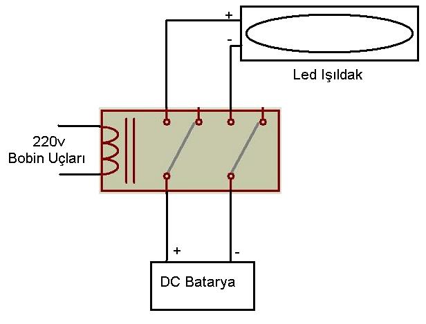

Omron ellerinde yokmuş onun yerine finder röle ve soketini aldım.

hangisini kullanmalıyım?
Birde resimlerde göründüğü gibi soketin üzerinde birsürü numara var.Hangi kabloyu hangi numaraya bağlamalıyım?
Teşekkürler
8 Pinli Röle demek Rölede 8 uç olduğunu belirtir bunun 2 tanesi bobin ucudur, 2 enversör kontaklı röle olduğu için 6 adet uç'da buradan gelir toplamda 8 eder.
