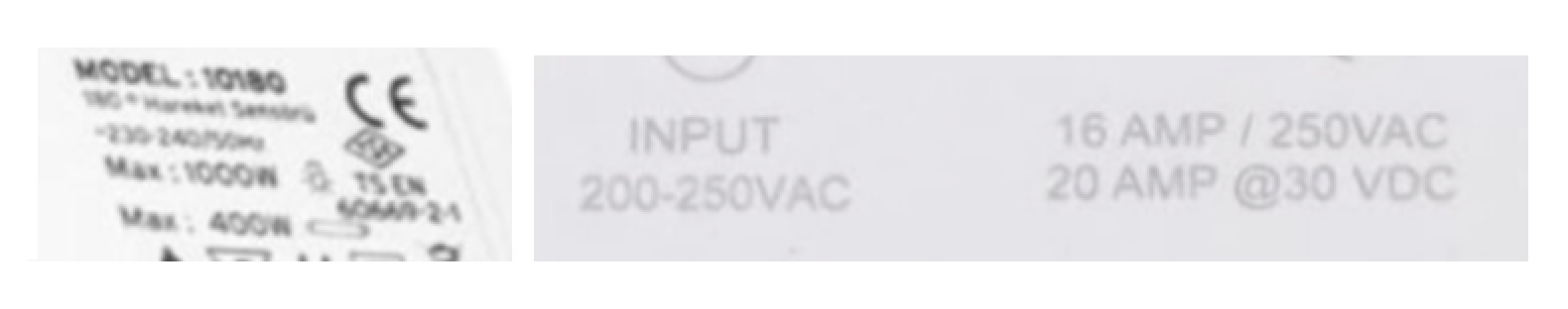

sayın abilerim yapmaya çalıştığım proje şu. Ayarladığım zaman ve saat aralığında hareket sensörleri devreye girecek ve hareketi algıladığında ledleri yakacak. devre şeması ve kullandığım ürünler bunlar;

Trafo amperi lamba amperinden bir miktar yüksek olmalı.
5 adet 360Watt kullanacaksanız yani toplamda 1800Watt ise sensör ve timer ile bir kontaktörü sürmeniz ve bu kontaktörün çıkışıyla tarafoları sürmeniz gerekir.Isık sensörü üzerine yazmışlar zaten maksimum 400 Watt diye.
Ayrıca 36amper akım oldukca yüksek bir akım,kablolamanın çok dogru ve hesaplı yapılması gerekir.Voltaj düşük diye düşünmeyin,bu büyüklükteki akımda yangın riski çok yüksek.
Verdiğiniz bilgiler için teşekkürler sayın abim. 2.5mm kablo yeterli olurmu. Kontaktörü timer ile sensör arasına, sensör ile trafo arasına koymam gerekiyor yani doğrumudur.
360 Watt x 5 adet Trafo = 1800 Watt
1800 Watt / 220 V = 8.2 A
16 A zaman saati desteği
400 Watt = 1.8 A ( 2 A ) min / 1000 Watt max = 4.5 A ( 5 A ) H.Sensör
H. Sensörün amperi kurtarmaz .
Bence ikisini birden ( H. Sensör + Zaman Saati ) kontaktörden geçirseniz daha iyi olur .
Kontaktör amperi = ? önemi
1.5 mm2 kablo 10 Amper siğortayı besler ( daire aydınlatma )
2.5 mm2 kablo 16 Amper siğortayı besler ( daire prizler )
16 A Zaman Saati desteği
Ekli dosyayı görüntüle 87470
sayın abim ozaman Sigorta ile timer arasına 1 adet kontaktör, timer ile sensörler arasına 1 adet kontaktör, sensörler ile powerlar arasına 1 adet kontaktör olarak devreyi tamamlıyorum. Kontaktörleri kaç amper koyayım 10 ve 18 var elimde
