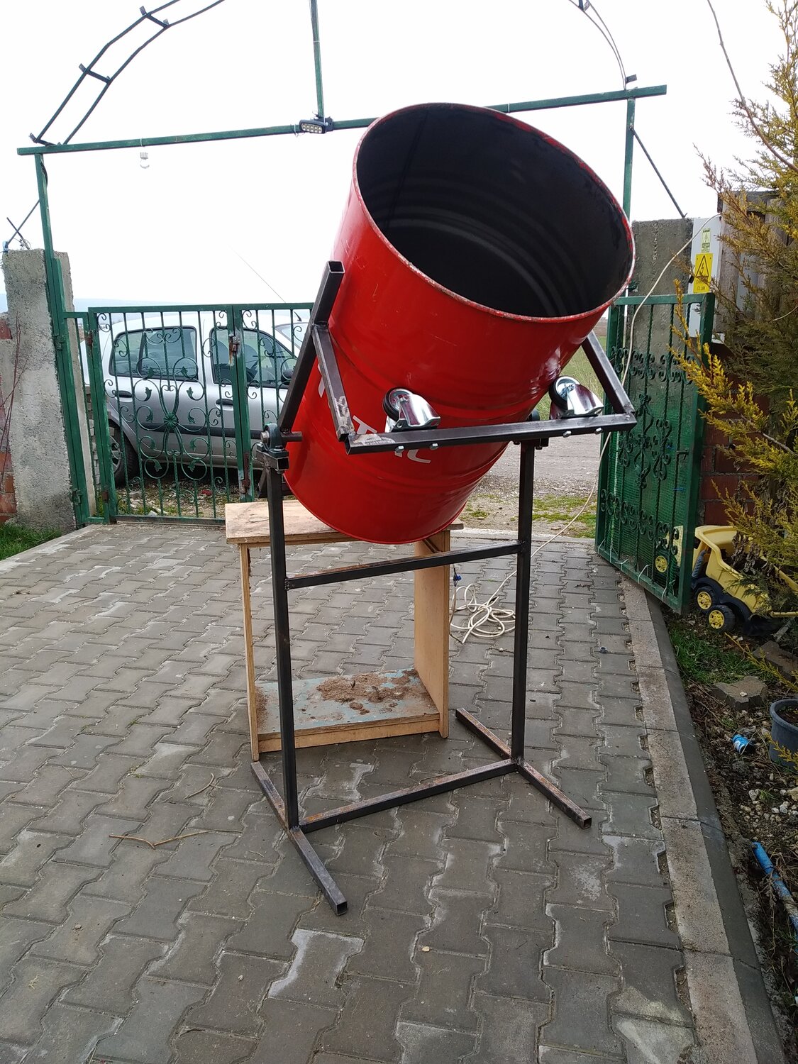

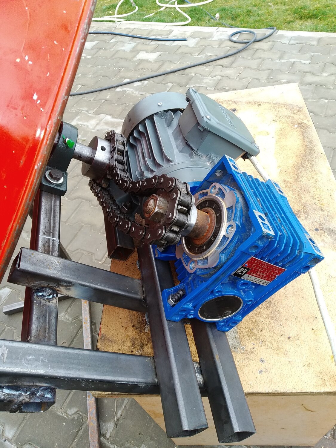

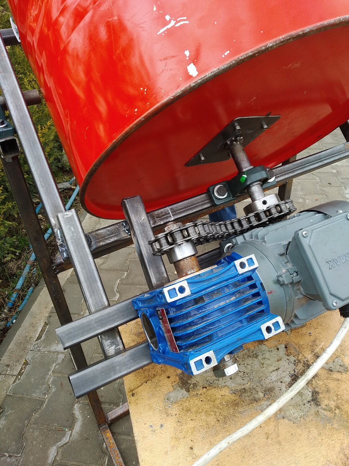

Arkadaşlar merhaba çimento karma makinesi yapıyorum ama malesef çok hızlı dönüyor rediktör hızı 147 rpm redüktör çıkış dişlişi 3/4 11 diş karşı dişli 3/4 14 diş hızı düşürmek için redüktörü mü değiştireyim yoksa dişlileri mi

Kazanın kaç devir yapması lazım? Yani ideal devri ney?
Yanlış anlamadıydam halihazırda kazan yaklaşık saniyede iki tur atıyor ( yaklaşık 114 dev/dak).
Bu durumda kovaya bağlı dişliyi lazım olan oranda büyütürseniz işinizi görür, hem resmide görüldüğü kadarı ile çok gevşek duran zincirinde boşluğu alınabilir (Burası hesap kitap işi) .Ama daha stabil ve sağlam olsun diyorsanız.Redüktörü değiştirin ve o zincirin gergisini daha düzgün ayarlayın.

20-25 rpm ideal olur bence evet redüktör birden dönünce zinciri bolarttı.
bence rediktörü değiştir torku daha kuvvetli olur
teşekkürler
bak arkadaşım ben mekanikçi değilim ama yüksek devirde dönerse her seferinde o zincir gevşeyecektir, düşük devirde de olsa yüke bindiğinde kasacak yine bozulacaktır. rediktörü değiştir devir düşsün ama V kayış sistemi kur (en az ikili tavsiye üçlü) yükteyken kayış kaçırır ama zincir kaçırmaz. ister abi tavsiyesi ister usta tavsiyesi ne dersen de. sonuçta kendi imkanları ile bir şeyler yapan insanları severim, bir çok kişiye, yatırımcı girişimciye yardım ettim, eksik bilgiler tamamlanırken, zincir fikrini eğer birileri vermişse işin kolayına kaçmışlar. zincir sabit erten ve azalan yükte iyidir, kayış ise esnektir, aşırı yükte kaçırır ve motorun yanmaz. benim naçizane görüşüm budur. uygulayıp uygulamamak senin inisiyatifinde. lütfen bize sonuç bildir. bildir ki bize de tecrübe olsun. kolay gelsin. başarılar.
haklısınız redüktör veya dişliyide değiştirsem çok masraflı olucak. dediğiniz gibi kasnak sistemi daha mantıklı keşke en baştan sorsaydım bu foruma :D yarın ben tekrar bi sanayiye uğrayayım gelişmeleri aktarırım tekrar teşekkürler
başkanım ön tarafa koyduğunuz tekerlerden arka tarafada koyun. şayet harç yüklendiğinde ağırlık artacak ve dana gözü rulmanı yavaş yavaş bozacaktır.
